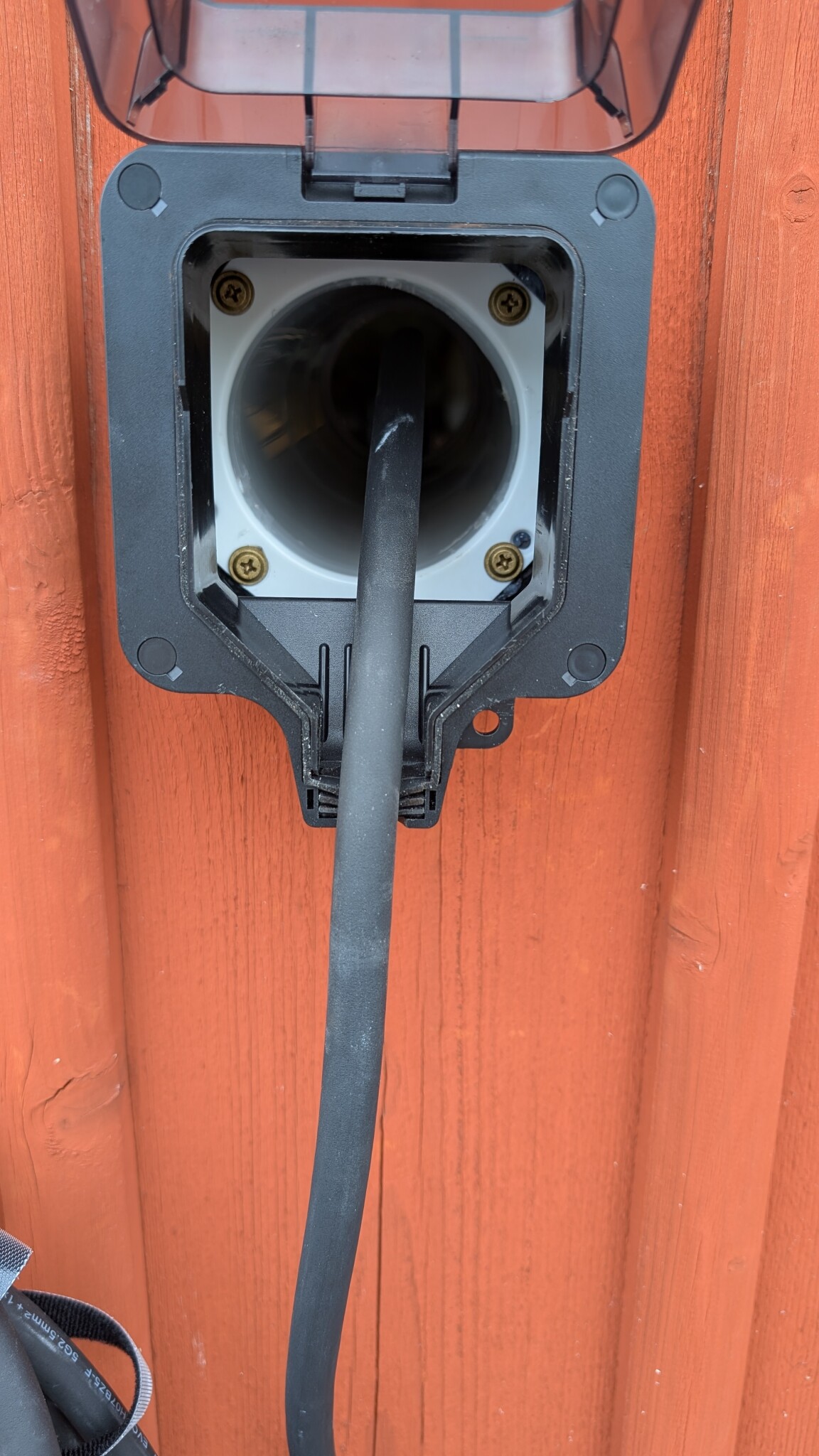

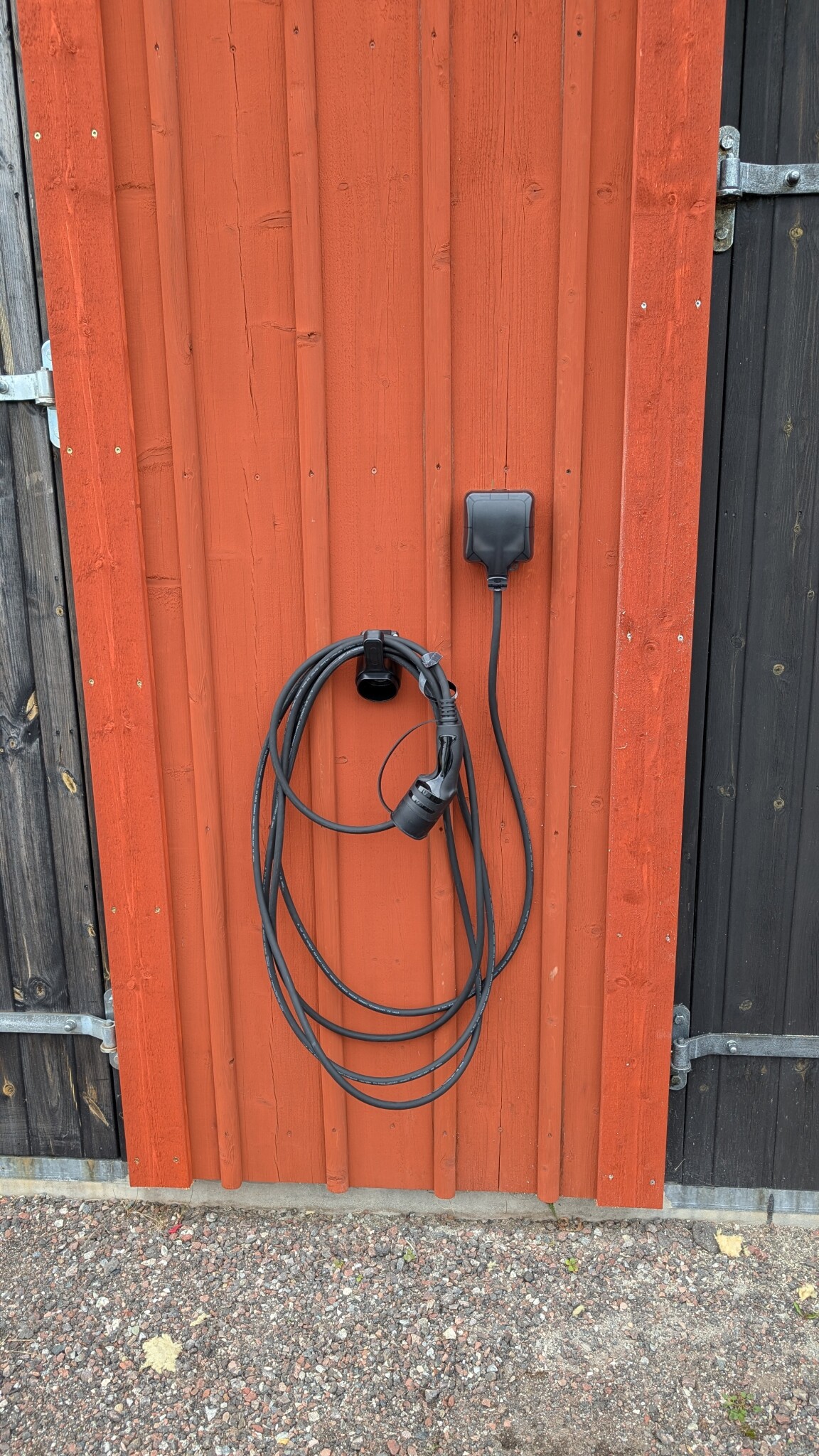

Jag löste det genom att plocka ur innanmätet på en ute dosa och dra ett 85mm ventilations rör genom väggen. Bara att öppna luckan och dra igenom sladden om det ska laddas på insidan. Sladden är endast klämd i gummitätning i locket.
Vad är det där för dosa?U U-MEN skrev:
Har länge sökt en lösning och det var det snyggaste hittills.
