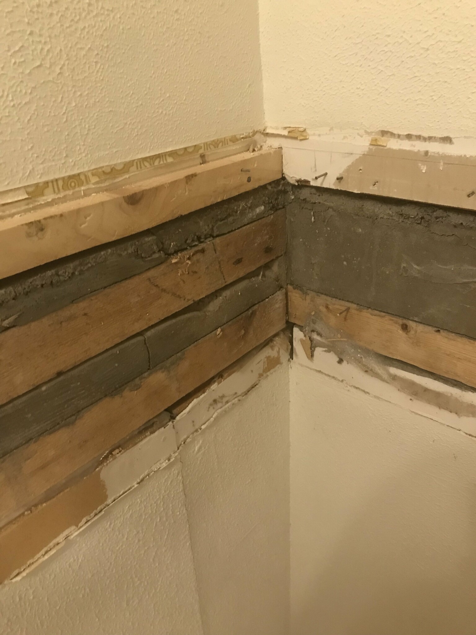

Vi ska fixa vår källartrappa och tänkte passa på att dra ut el utomhus. Vet inte hur man ska/får lägga röret bara. Det man ser här är gränsen mellan källare och entréplan. Under trappan finns elcentralen. I källaren är det betongvägg, ca 5 cm frigolit och sen en spånskiva. Sen kommer den här fula övergången med två ingjutna reglar och ovanför är det spånskiva och reglad trävägg. Kan jag hugga ut ett hål så ty röret får plats och så är det ok? Eller är det något jag måste tänka på?

Bara hacka ur så en slang/rör får plats i hörnet, det tar inte bort något som är skadligt för bärigheten.

Vad är förutsättningarna i övrigt? Kan du gå ut från källaren direkt? Dvs är någon del av källarmuren ovan mark eller är allt nedom? Varför måste du passera med ett rör just här?
Om du nu måste förbi här så håller jag med jonaserik, att karva ur där för ett 20 mm rör kommer inte påverka bärigheten det minsta. Däremot är det irriterande att göra. Kör du med diamantskiva vilket är enklast så kommer det damma något infernaliskt. Bilhammare kommer funka bra på betongen men du riskerar att köra fast mejseln i skarven mellan trä och betong.

Utan att veta mer om hur det ser ut så är den enkla lösningen att borra ut sig så nära centralen som möjligt och dra kabel utvändigt.

Nope, ingen del är ovan. Det var inte bärigheten jag tänkte på utan mer brandrisk, om det inte är tillåtet att lägga rör i frigolit eller liknande. Jag vet att det är en kass konstruktion. Jag har bytt ut det i de flesta rum men just här låter jag det gärna vara kvar av lathet.

Det är tillåtet så vitt jag vet att lägga rör i frigolit. Man kan ju diskutera hur bra det är apropå just brandrisken men att det ska bli varmgång mitt på en ledare får nog betraktas som helt osannolikt. Inkommande el dras ju ibland via plattan och isoleringen under den.

Någon sådan begränsning finns inte. Det är bara att dra rör/flexslang/kabel precis hur du vill.
Det finns ju dock en faktor, ledarna får inte bli hur varma som helst vid maximal belastning (ofta beräknad på säkringen). Därför är det inte lämpligt att dra rör eller kabel långt inne i isolering, men är det max ca 5 cm isolering innan man kommer till luft/betongvägg/skivytor osv, så klarar det sig.

I belastningskapitlet i elinstallationsreglerna står det faktiskt att vid infällda rör i vägg bör rören ligga mot vägg för kylningens skull eller liknande. Minns inte ordagrant skrivelsen såhär på rak hand.
Normalt drar man ju ändå rören mot någon av väggarna(skivorna)och inte mitt i isoleringen så man har något att fästa mot.
Willmanh och 2 till
Grovt har en ledning halva belastningsförmågan om den begravs i isolering jämfört med om en var spikad utanpåliggande. För 1.5 mm² hamnar vi då någonstans kring 10 A. Så en 10 A dvärg skulle kunna gå men inte 10 A diazed.
Ledning som ligger direkt innanför väggskivan har en belastningsförmåga på ungefär 70%, så där fungerar den allmänna tumregeln 1.5 mm² / 10 A.

Det är rätt enkelt, ledarna får bli max 70°C varma (PVC-isolerade).
Och det betyder att om du kapslar in ledningen i totalt 100% perfekt värmeisolering (detta är alltså rent teoretiskt) så får du inte låta det gå en enda mA i ledningen, för annars överstiger snart temperaturen 70°.
I verkligheten kan vi naturligtvis inte åstadkomma sådan isolering, men ifall man bäddar in ledningen i väldigt mycket väldigt bra isolering så kan man inte belasta den med tumregeldimensionering (t.ex. 1,5mm2 -> 10A), utan måste avsäkra den lägre.
Och här kan du få en länk till de mätningar jag gjorde för ett antal år sedan, som visar att det är ytterst tveksamt att lägga en 1,5mm2 ledning avsäkrad med 10A diazed, mitt i isoleringen i en vägg som har 240mm isolering.
