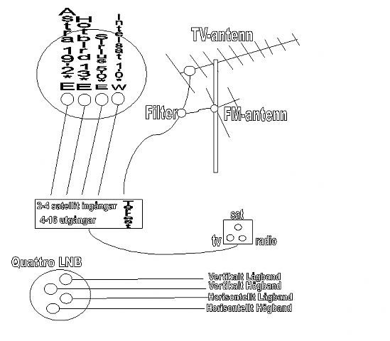

Blir inte klok på detta. Hur ska man koppla ihop allt?
Tänk att man vill ha möjlighet att ta in 4 olika satelliter och att kuna ta emot på 4 olika mottagare, och givetvis ha möjlighet att kolla på olika kanaler samtidigt på olika mottagare.
Vore mkt tacksam för en skiss.
MVH Gregor
Skickar en enkel ihopknåpad skiss på lämplig struktur.
Det ger fri tillgång till Canaldigital, Viasat, Fria kanaler Hotbird, Fria kanaler Astra samt terrest signal för tex Boxer. Likaså FM-radio
Att tillägga är det blir likväl ett gäng kablar ifrån parabol till multiswitchen. Det är 4 st kablar ifrån varje position. 16 kablar + tv-antenn kablen.
Jag har i stort sett detta upplägg. Enda skillnaden jag har är att jag har förstärkt signalen från TV antennen innan den går in i swicthen. Blev rekommenderad det från stället där jag köpte prylarna.
Ja det låter sunt. Där sker väl egentligen ingen direkt förstärkning i själva multiswitch utan den vidarebefodrar bara signal. Snarare blir det en mindre förlust då signaler går igenom switchen. Men så är det alltid då det gäller passiva komponenter i antennvärlden.

Eftersom allt som kopplas på dämpar signalen mer eller mindre gäller det att se till att man har tillräcklig nivå på det man matar in. Ju tidigare man förstärker desto bättre signal/brus förhållande får man så därför ska man alltid placera förstärkare så nära signalkällan som möjligt.
Dra allt till en plats, då finns alltid möjligheterna att koppla hur man vill.
