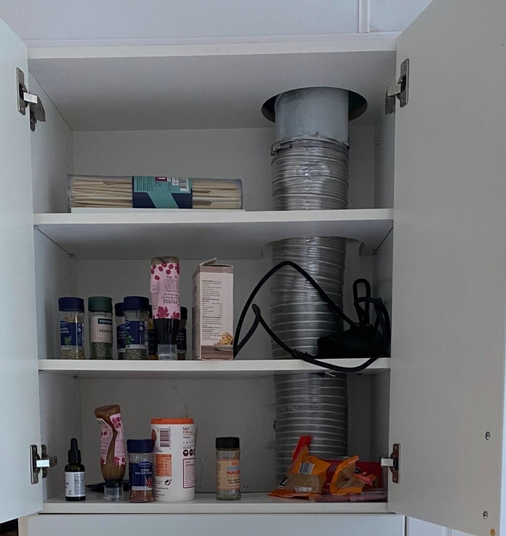

Inte min bild men jag har nyss renoverat köket och har fått en inbyggd fläkt i ett köksskåp där det ser ut ungefär så här (fast centrerat).
Jag undrar om någon har något bra tips på vad man kan köpa för att enkelt täcka röret inuti skåpet (både av estetiska och skyddsmässiga skäl)?
Gärna något som inte är allt för dyrt och som man kan kapa i delar som man ställer på hyllplanen så att vi inte behöver såga i hyllplanen.

Flexslangen mellan fläkten och själva imkanalen behöver inte isoleras/skyddas.
Vill du bygga in slangen av estetiska skäl så är det tex gips, Minerit som är lämpligt material.
Vi har det öppet runt slangen, sen har vi en vanlig skåpslucka framför så man ser inget förutom när man öppnar skåpsluckan.
