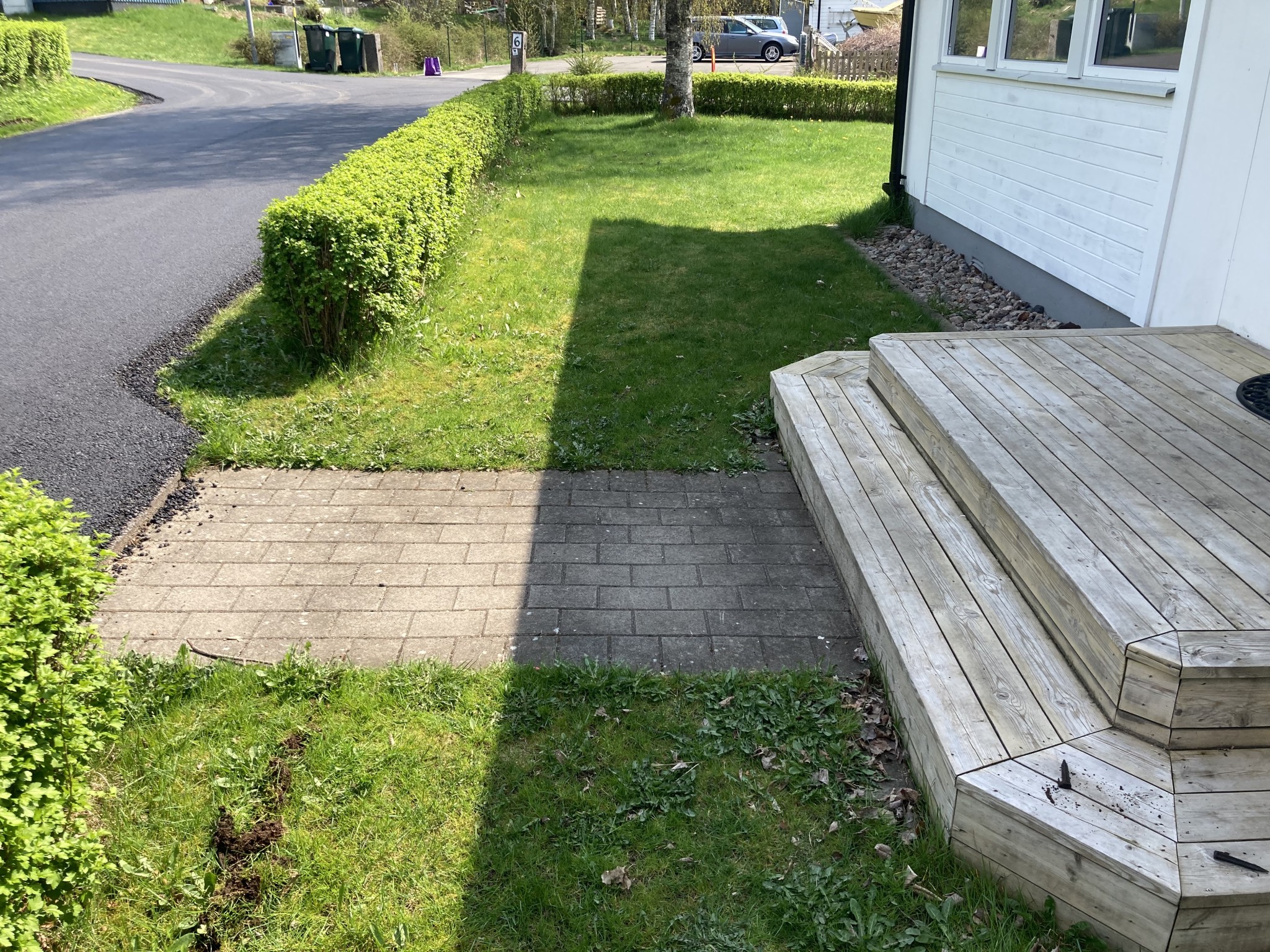

Jag har sökt efter svaret, men antingen så är det svårt att hitta eller så är min Google-fu inte tillräckligt bra!
Jag har köpt en Husqvarna 315 och jag ska ge mig på att dra slingan till den nu. Jag har en liten stengång till dörren där jag vill att gräsklipparen ska gå över. Stenarna som ligger är ca 8cm "djupa". Kan man lägga slingan under de stenarna utan att gräsklipparen tappar signalen till den? Jag vill helst slippa lägga slingan över stengången.
Inga problem alls. Har för mig att det står 20 cm nånting i manualen, och jag har lagt slingan på 20 cm under min väg. Funkar perfekt.
Ah, manualen... Tänk att man kunde hitta information om hur den funkar i den... :)
Tack för infon!

Kan väl tillägga att jag lade mina slingor i en gammal PEM-slang jag hade liggande, så slipper man riva upp det om man vill byta ut kabeln av någon anledning.
