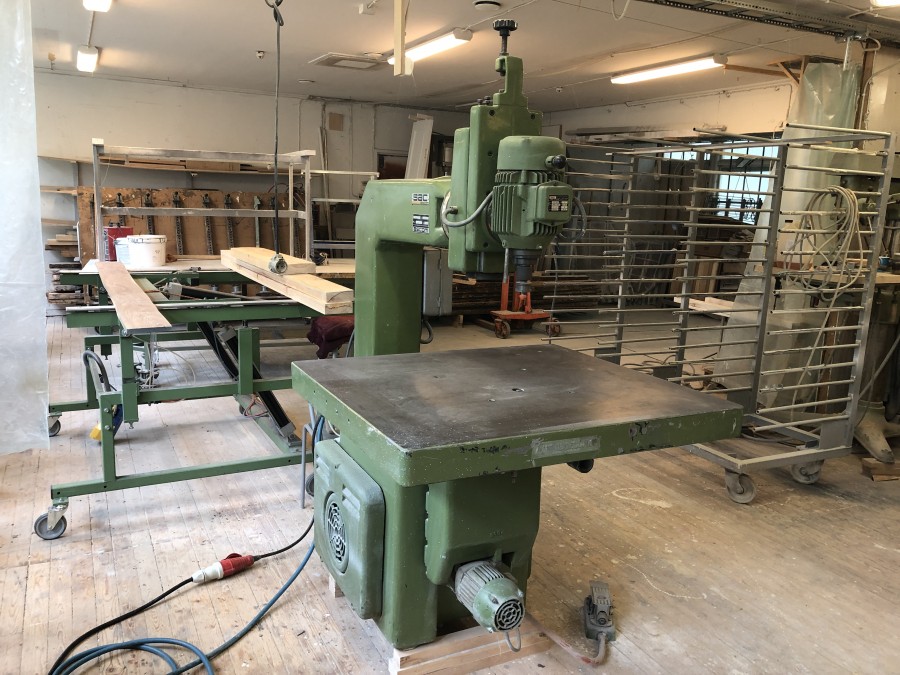

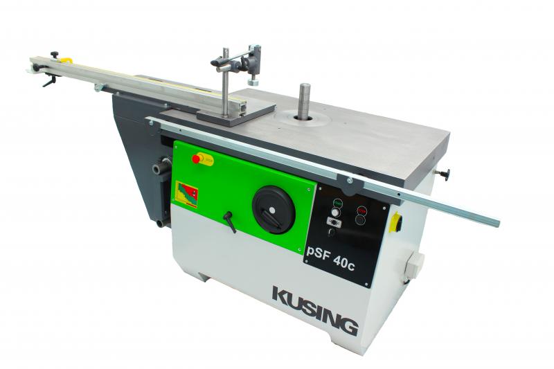

Överfräs skulle jag kalla det, kanske hembyggd överfräs. Men fräsen förs ju inte för hand, så därför faller det ordet bort i maskinnamnet.ceson skrev:
Jämför handborrmaskin och bänkborrmaskin.
Överfräs
Underfräs:
Handunderfräs har jag inte sett, tvivlar typ på att det finns, verkar opraktiskt och farligt.
