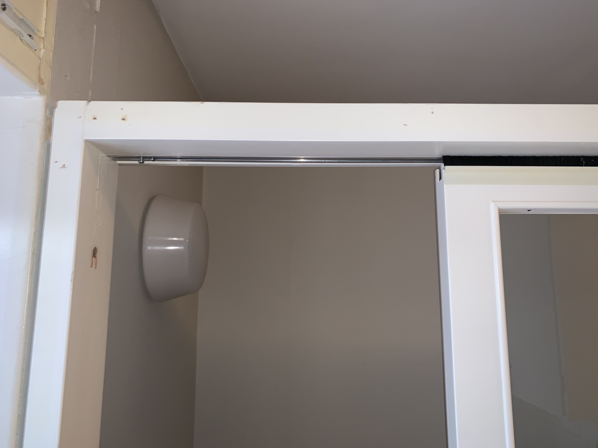

Vi håller på att demontera en halvgammal skjutdörr med tillhörande fönsterparti som följde med då vi köpte huset för 9 år sedan.Vi tänkte det skulle vara ett lätt projekt men har stött på patrull. Vi antar att dörrarna i glas väger rätt mycket och de står dessutom vid en trapp med rätt hög fallhöjd så vi vill gärna vara försiktiga och helt inte lösgöra hela schabraket på en gång. Vi tycker det borde finnas någon enkel lösning att föra ut skjutdörren från resten av fönsterparitet men kan inte se hur det går till. Så här ser det ut?

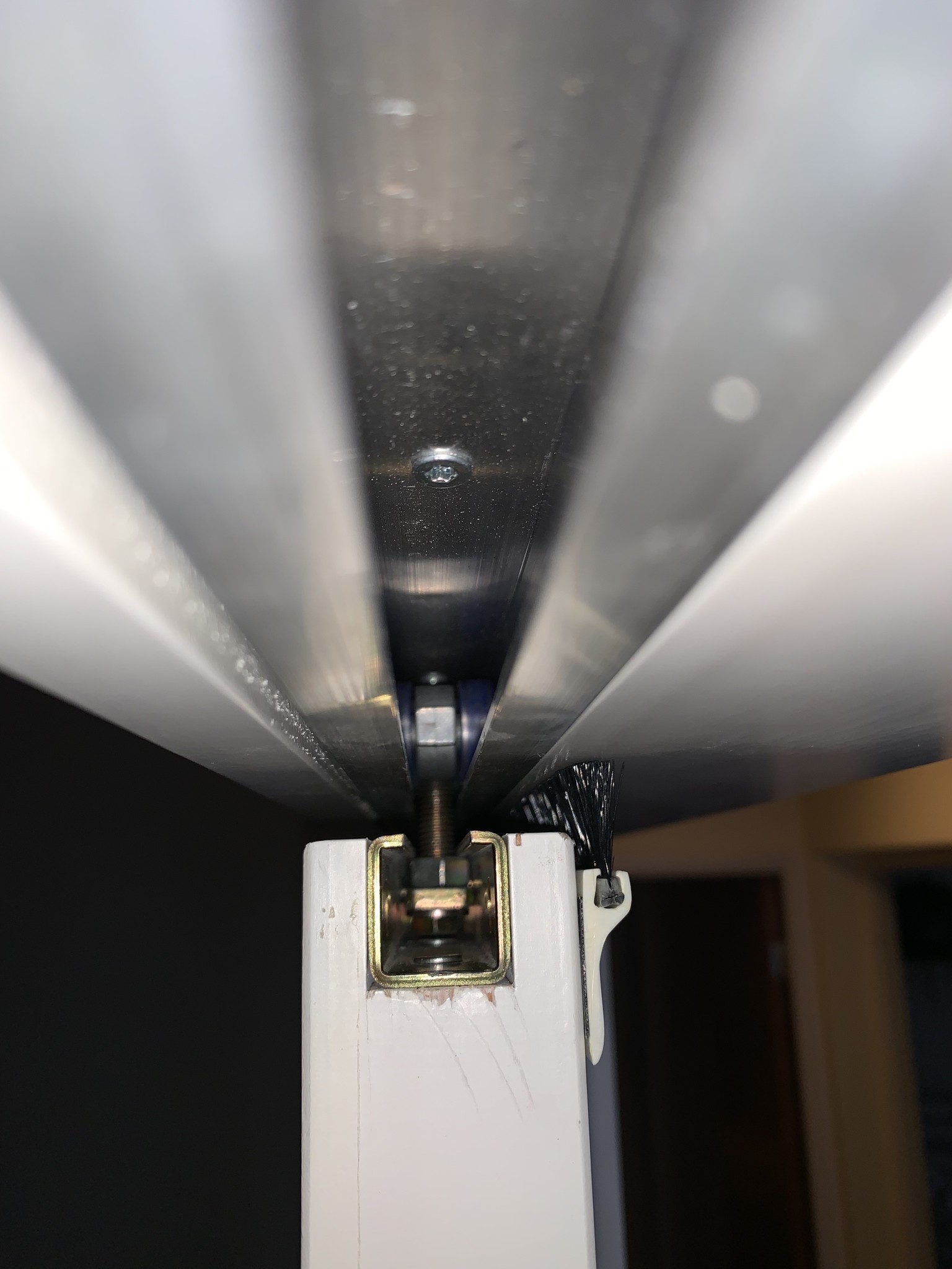

Närbild på beslaget i överkant av en demonterad skjutdörr med synliga skruvar och spår.
Toppbild av skjutdörr med överskena och tillhörande fönsterparti nära en trappa.
Någon som har en aning om hur man kan lösgöra beslagen?
Problemet löst . Man skjuter fram beslaget i rännan med ett hårt tryck och kan då skruva loss den från skenan.
