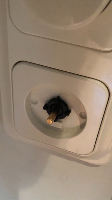

jag har problem med min dimmer som sannolikt behöver bytas ut. Men hur kommer jag åt den? Har försökt bryta försiktigt i plastramen runt - men får den inte att "hoppa loss" och vill inte ha sönder någonting.
Hur kan jag bäst gå till väga för att demontera dimmern nederst och köpa en ny?
  • Närbild på en vit strömbrytare med en träpinne inuti tändningshålet.
Skruva bort den svarta plastmuttern så märker du hur det är konstruerat.

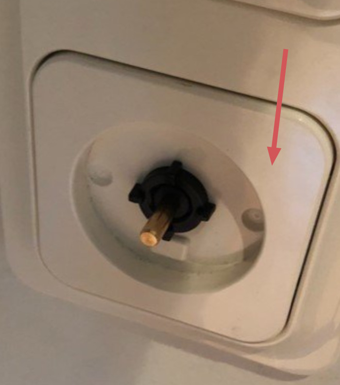

Har gjort detta men det gör ingen som helst skillnad tyvärr. Allt sitter som gjutet ;-)
Behöver veta om jag kan "bryta" mer i den yttre listen eller i vilken ordning man kan demontera för att komma åt dimmern.
Är muttern borta borde den "inre ramen" gå att pilla ut om det inte är någon för mig okänd konstruktion.
Närbild på en väggmonterad dimmerknapp med borttagen mutter, inre ram synlig.

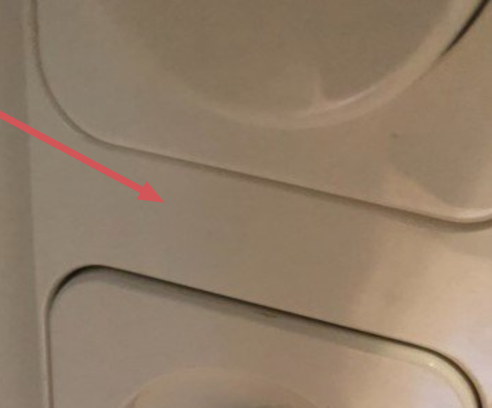

Sedan lär du få göra samma sak med den övre dimmern för att få bort den "yttre ramen":
Delvis dold väggmonterad anordning med en rosa pil som pekar mot en potentiell demonteringspunkt.
lben_64
Du måste även demontera brytaren genom att pilla och bryta lös den, sedan kommer du åt en plastlåsning som ska demonteras innan hela den stora ramen kan plockas bort (samt naturligtvis ramen som hålls fast av muttern.
Ps
Nu ser jag att det knappast var en brytare i övre facket men oavsett vad det är måste även den avlägsnas innan den stora ramen kan demonteras och därefter dimmern.
