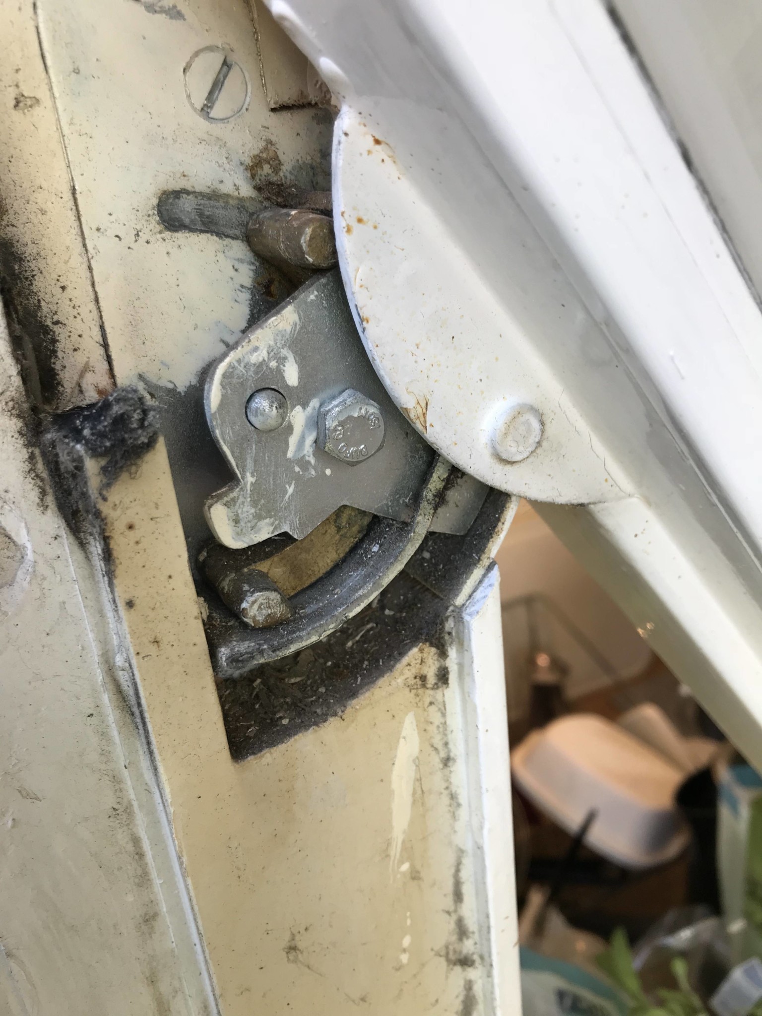

Ett stort äldre vridfönster skall bytas och då vore det enklare att först lyfta ut fönstret och sen ta bort karmen. Är det någon som vet hur man gör det lättast med den här typen av vridbeslag.
Närbild på gammalt vridbeslag och smutsig karm på ett äldre vridfönster.
Sväng runt det helt så kan du lossa beslaget antingen från bågen eller karmen.
Jo den grå skivan i mitten går att lossa men, förstod inte i vilket läge fönstret blir löst. Tungt fästet högt upp vill man inte stå och rycka på måfå.

Vissa gamla vridfönster ska vridas runt med underdelen ca klockan 14 och sedan lyftas rakt upp.

Ja här underdel i klockan tio .

Det kan behövas ett par spray 5-56 eller liknande och sedan ett kraftigt lyft. Du kan behöva testa lite olika vinklar men fönstret ska snurra så det är strax över horisontellt.
Ja vi får test uppdatera när det är ute, hoppas slippa krossat glas

Ser ut att vara ett Linds vridfönster, har ett sådant som behöver tas bort? Vid vilket klockslag gick det att lyfta ut. Tack, Dag
