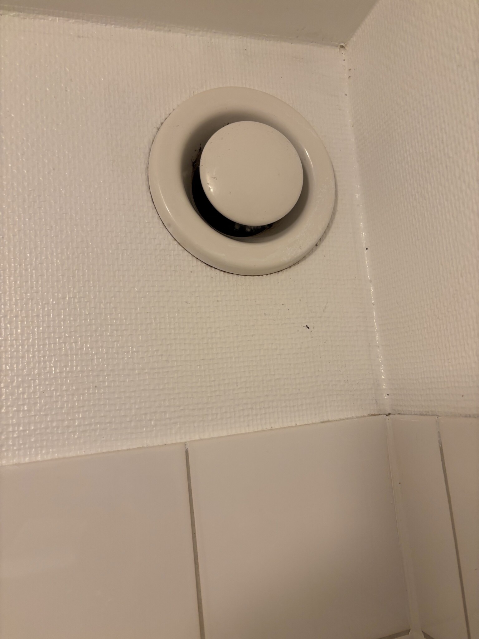

Min mor bor i ett flerfamiljshus byggt 1991. Hon irriteras av att grannens pinkande hörs så tydligt genom ventilationen. I badrummet sitter det ett sånt här frånluftdon. Det handlar om grannen som bor närmast under henne.
Finns det något sätt att dämpa ljudet från hans badrum? (Att be honom att sitta ned när han pinkar är nog inget alternativ 😁)

Är det säkert att det kommer via ventilationen?
Hos mig blir det som ett stomljud när granngubben pinkar.
Om ni är säkra på att det är ventilationen så finns det ljuddämpande huvar att sätta på frånluftsdonet. Osäker på om det är okej, skulle kolla med styrelsen först.

Om du skruvar loss locket i mitten och fyller upp hålet ordentligt med papper eller något annat kan du utvärdera om ljudet blir bättre eller sämre..
Gör det ingen skillnad behöver du inte fundera mer över ventilen iaf...

Tack! Typ en sån här? https://www.flaktgroup.com/se/produ...ranluftsdon-med-ljuddampning/?code=KSOV-100-CAXS skrev:
Eller en sån här: https://www.rec-indovent.se/produkter/cko/
Vet inte riktigt vad som är bäst här.M mielo skrev:
Skulle personligen, bara på känsla, gå mer på något som trycks in i röret. Som denna: https://www.flaktgroup.com/se/produ...ntiler/dbl-ljuddampare-till-ksov?code=DBL-100
Denna finns ju med för inga pengar alls: https://www.biltema.se/bygg/vvs/ven...mpande-ventilationsfilter-o-125-mm-2000063276

Börja kontrollera så det verkligen är via ventilationen innan du går vidare.

Ibland får man ju också inse att även om man kan irretera sig på allt tänkbart så är det ju en del av att bo i flerfamiljshus.. Man kommer höra saker från sina grannar som man helst hade velat slippa och det är troligen samma problem även åt andra hållet...
Badrum ligger ju ofta nära varandra av praktiska skäl som ledningar för vatten och avlop och ljud fortplantar sig bra i rum där allt är hårda ytor som ekar och leder ljuden vidare..
Visst kan man kolla om det hjälper att stoppa i nåt TILLFÄLLIGT i ventilationen men ventilationen finns där av en anledning och bör inte sättas ut funktion , inte ens om det hjälper mot grannens pinkaljud och ev förändringar av ventilationen behöver godkännas och injusteras så det inte påverkar ventilationen i stora delar av huset..
Det är ofta lyhört och inte ens där man satsar stora pengar på att försöka förbättra så mindre ljud sprids mellan lägenheter så är det ofta väldigt små skillnader och inte värt kostnaderna det medför.. för det hittas alltid nya ljud som lyckas ta sig vidare och störa nån..

Till trådens fråga så tror jag det blir svårt att göra något åt, ljudet fortplantar sig något enormt.
