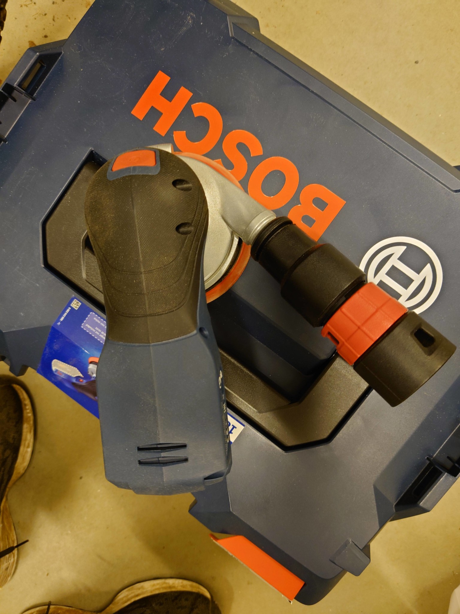

Hur dammsuga en Bosch GET 75-150? Hur kan Bosch inte göra det mer begripligt?
Jag har köpt en Bosch GET 75-150. På alla youtube-filmer jag tittat på med en Bosch GET 75-150 så dammsuger dom när det blir bra resultat. Men jag har lagt mycket pengar på min Bosch GET 75-150 redan och har inte lust att köpa en Bosch grovdammsugare också.
Och saken är den att jag inte lyckas lista ut vilken Bosch dammsugare som passar heller. Men jag skulle gärna se att jag kan använda min biltema dammsugare. (https://www.biltema.se/hem/stadning.../vat--och-torrdammsugare-wd-120130-2000041717)
Jag vet inte om jag är underbegåvad eller vad det är men jag lyckas verkligen inte hitta någon dammsugarslang eller adapter som passar? Hur svårt kan det vara för några så stora som Bosch att göra det begripligt?
Finns det någon här som har en Bosch GET 75-150 och vet hur man ska kunna dammsuga denna?

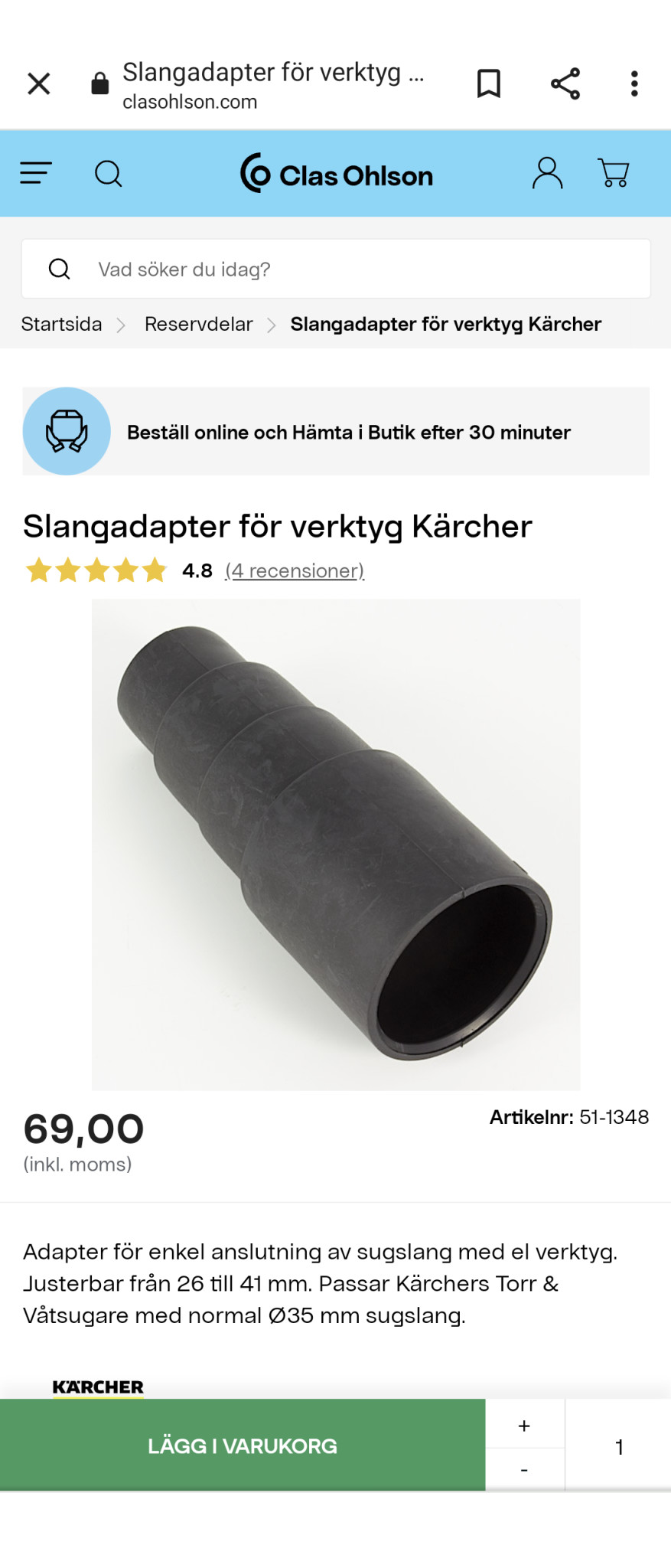

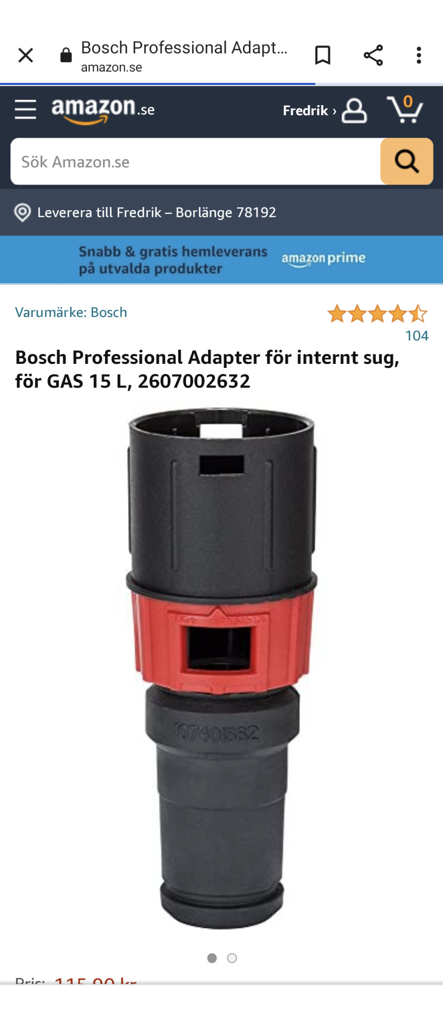

Du kan handla en adapter, likt denna.
Jag använder en dammsugare från Festool och den passar skapligt på de Bosch slipar jag har.
Om jag inte minns fel ska denna passa på den räfflade stosen på slipen.

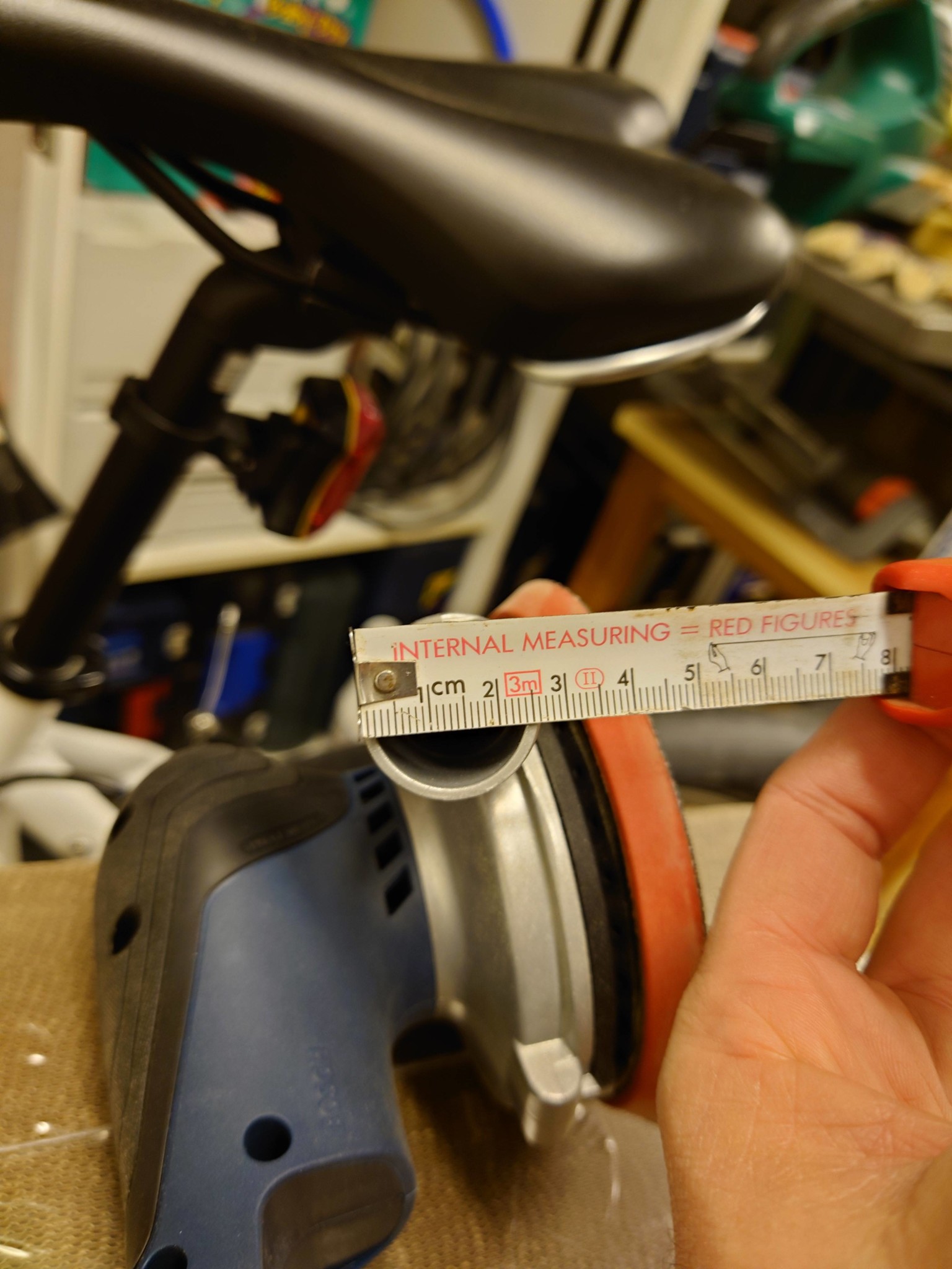

Passar, och här ser du mått.

Hej. På bilderna för Boschadaptern så ser man inte hur slangsidan till dammsugaren ser ut ifall man inte har en Bosch dammsugare. Jag har en Bosch grön Texoro slipmaskin med samma nosdiameter på 27.5 mm och till den använder jag en annan Boschadapter 2609256F28
med nos på 27.5mm och bakre innerdel på 35mm tillsammans med mina Kärcher WD4 och WD6 som funkar perfekt. Jag köpte min från conrad.se.

2609256F28 adaptern har gummimuff mot slipmaskin med innerdiameter 27.5mm (töjbar) och hårdplaströr i andra ändan på 35mm som passar till dammsugarmunstycke eller till KärcherslangMrZero skrev:Verkligen stort tack för era svar!
