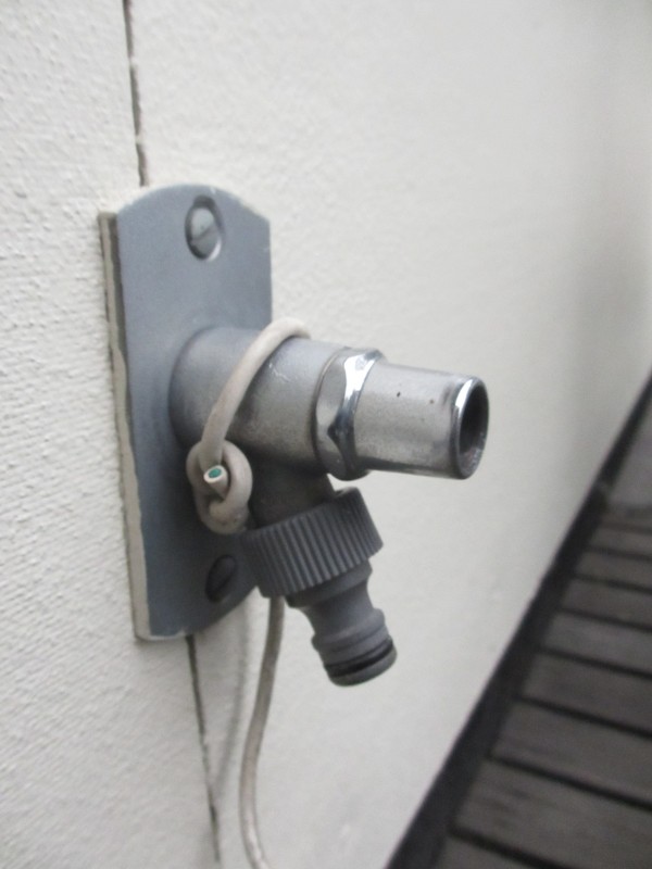

Jag har ett kedjehus byggt 1977 och på gården finns det ett uttag för trädgårdsvatten där jag ansluter slangen.
På senare tid har jag märkt att kranen inte går att stänga så lätt längre utan man måste ta i ganska så mycket för att det skall sluta droppa. Så ifall det var en vanlig inomhuskran så skulle jag nu byta packning, men jag kan inte räkna ut hur det skall gå till i detta fallet.

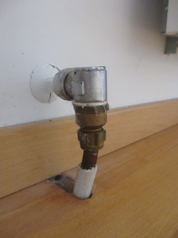

Kranen är ju antagligen byggd för att inte frysa sönder så jag utgår från att själva ventilen sitter ett bra stycke in i väggen. Faktum är att inne i köket på andra sidan väggen ser man röret som går ut till kranen. det är en 90 graders koppling mellan rör från golvet och rör ut till utkastet.
Jag bifogar bilder på hur det ser ut ute och inne.

Det stämmer att käglan kanske sitter inomhus vid vinkeln om den är självdränerande och det är således där den tätar. Vet inte vad det där är för modell men om du kikar i denna manual till FMM så förstår du principen.
I teorin så - Stäng vattnet, lossa muttern ute, drag ut röret, inhandla ny kägla, montera ihop igen...
Käglan är således detalj nr 5 i detta fall. Kan mycket väl vara så att din ser heeeelt annorlunda ut invändigt.
http://www.fmmattsson.se/ResourceFiles/Documents/44988.pdf

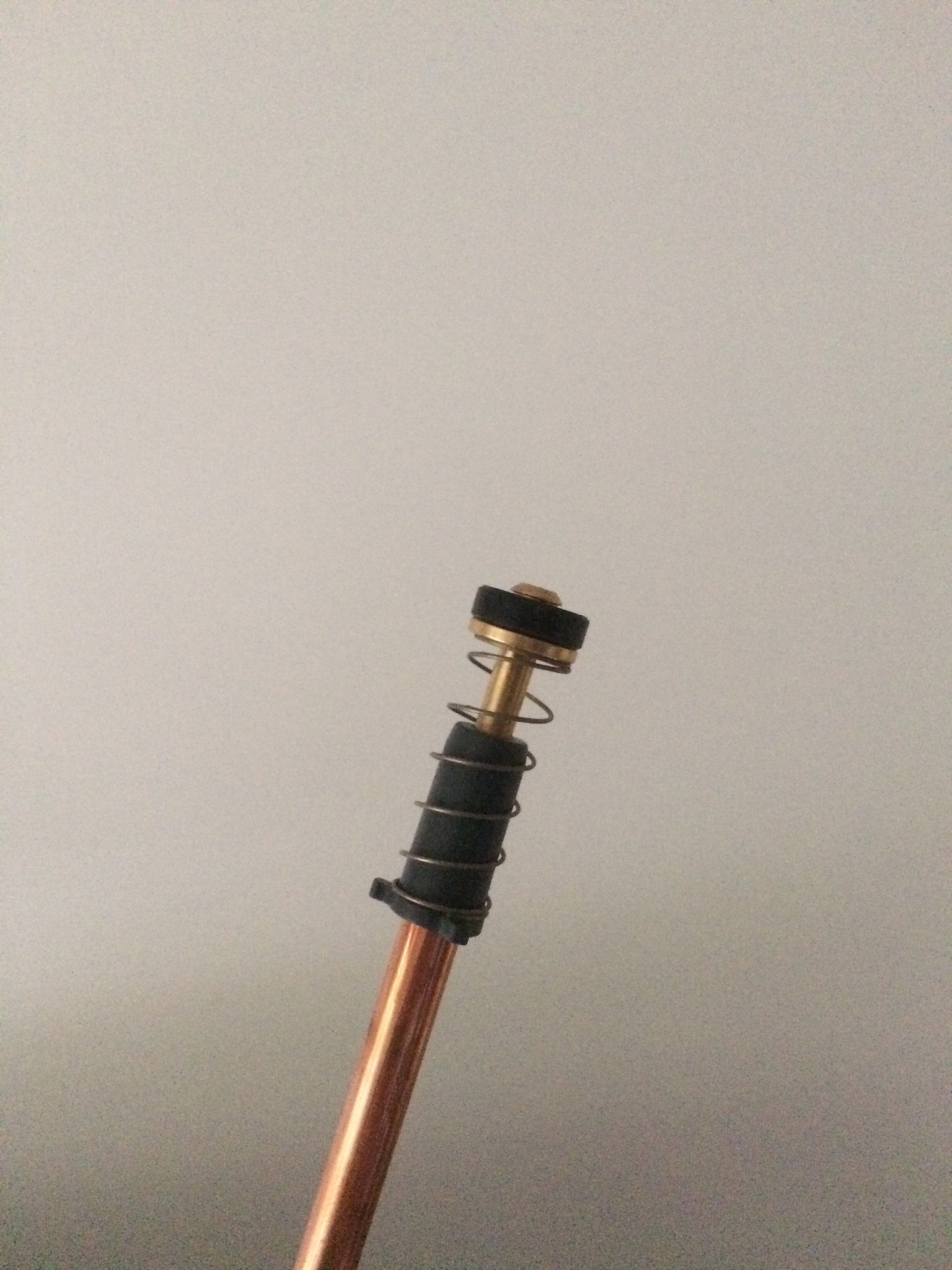

Min nya FMM utkastare är inte monterad ännu och så här ser min ut...
Så när den ger upp måste jag helt sonika byta hela spindeln enligt denna:
http://www.rinkabyror.se/artikel/fmm-spindel-t-v-utkastare-fr-15-400mm/
Har du tur som sagt så har du utbytbar kägla i din...
