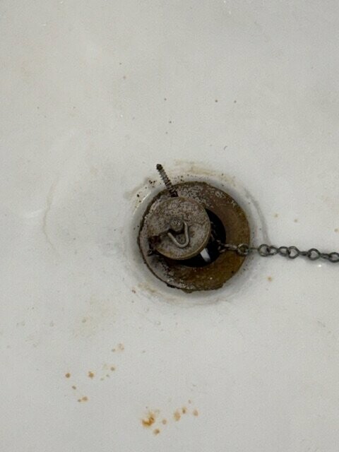

Jag har badkarsproppen som syns på bilden nedan. Läge att byte med andra ord. Tyvärr verkar den lika inbyggd i badkaret som badkaret är inbyggt i badrummet, så den verkar svår att få loss. Vill ju byta själva metallringen proppen sitter i också, är det något man gör själv? Och vilken pryl är det jag behöver? Och sist men inte minst, ska man reemaljera inbyggda badkar eller hur fräschar man upp det?
  • Sliten badkarspropp fast i badkaret med en kedja, omringad av fläckar och behov av byte.

Är badkaret inkaklat? Den byter man underifrån...

Haha, jo tyvärr. Badkaret är inkaklat (inte av mig). Så vad gör man då? Sågar av den och försöker hitta något i samma storlek att plugga med?

Någon inspektionslucka?

Finns det någon inspektionslucka som man möjligtvis kan komma åt undersidan via?

Nä, det är nog ett gediget och märkligt korkat hemmabygge så det är helt igenbyggt vad jag kan se :/

Då får du nog leva med det.. Den byts underifrån...

Den metallen som är där går inte att putsa upp eller rädda på något sätt antar jag?
Hör med en remaljerimgsfirma hur dom gör, dom stöter på det där i princip dagligen.

Hammarite metal lack??
