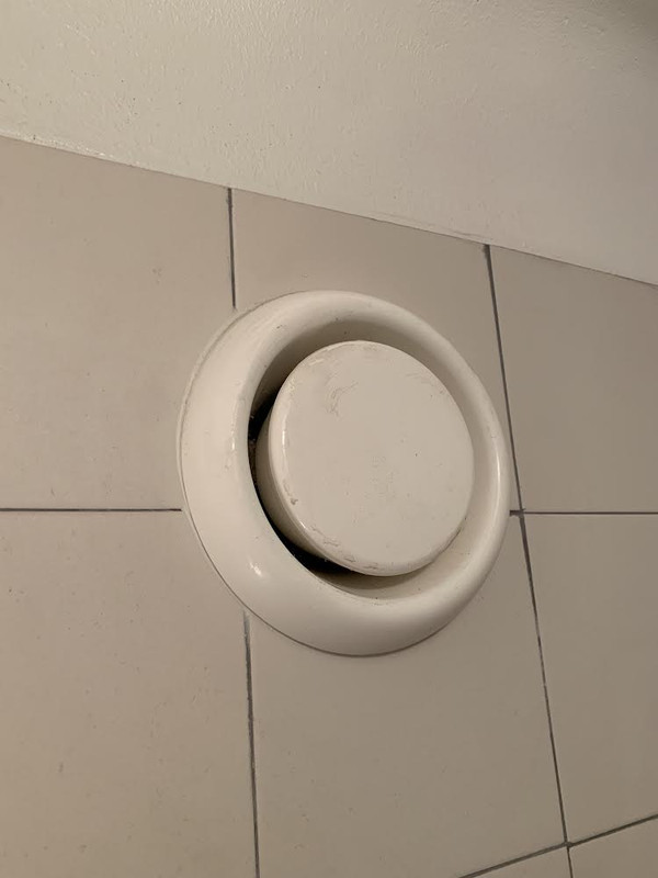

Hur byter jag ventil i badrum till tallriksmodell?
Jag har fått nedslag på OVK-besiktning och måste enl förvaltaren byta ut den här ventilen i badrum:
Verkar vara 125 mm så jag hittade den här:
https://www.bauhaus.se/tallriksventil-metall-vit-125
Hur pass knepigt är det att byta? Hur tar jag bort gamla? Sätter fast nya?

Vad sa då förvaltaren att du måste byta till vilken modell av ventil?
För givetvis måste det ges förslag så det blir rätt på första försöket, annars kan detta fortgå i oändlighet.
Men är det en BRF så bör ju inte du rimligtvis vara ansvarig för detta...?!

Byte till en tallriksventil.Krilleman skrev:
Hmm jaså? Verkar vara lite oklara regler när jag googlar.
Hmm, jag är novis inom ventilation men för att visa hur båda ventilerna i badrummet ser ut om det gör någon skillnad?A AndersS skrev:
Är den som sitter överest som de förvaltaren anses ska bytas.
Deras kommentar vid besiktning ”olämplig modell av frånluftsdon i bad”.

Svårt att förstå varför den ska vara olämplig.
Ja nu blir jag ju inte klok på det när jag googlar själv... Alla(?) frånluftsdon ser ju ut så där.
OM jag skulle byta, nån som har nån synpunkt på hur lätt/svårt det är?

MÅSTE frånluftsventiler kunna plockas bort helt?
Letade vidare och hittade klipp på när de plockas ut:
Min sitter fast runt kanten, undrar om det är det egentliga problemet jag fick nedslag på.

Misstänker att de som byggde badrummet inte fick fast den ordentligt så de la nåt fix runt kanten.
Kunde rätt lätt pilla bort det och ta lös ventilen så man kommer åt att rensa kanalen vid behov. Dock har jag samma problem att få fast den...

Du har rätt, det är att den är (var) fastlimmad som är problemet. Man måste kunna komma åt kanalen för att rengöra den och för att mäta luftflödet vid OVK.
Men ansvaret för detta ligger vanligen hos BRFen, inte hos dig som medlem (läs stadgarna om ni är en av tusen föreningar där du ansvarar för ventilationsdonet). Förutsatt att det inte är du själv som har låtit ändra på ventilen vid en badrumsrenovering, då kan föreningen ställa krav på sig att återställa. Om tidigare bostadsrättsinnehavare har bytt ventilen så ligger ansvaret där - styrelsen kan då ställa krav på den tidigare medlemmen att finansiera återställning av ventilen. I själva verket orkar ingen styrelse driva detta, så det blir föreningen som får betala om det ska tas in en hantverkare.
Är du händig så kan du ju spela med förvaltaren och fixa det hela själv för max en tusenlapp. Men du måste då ha styrelsens tillstånd (se till att få det skriftligt) för att slippa ansvar för det som du har pillat med.

Rent praktiskt behöver du en stos (fästram) i passande diameter som limmas (Tec7) i hålet och som en ventil trycks in i. T ex:
https://www.bauhaus.se/fresh-fastram-100
Minska inte kanalens diameter med denna stos.
