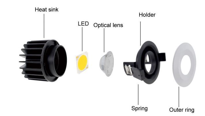

Nja, belysningsindustrin vill få oss att tro att man måste köpa nya armaturer om en går sönder och man inte hittar en exakt lika igen. En downlight som drivs av konstantström är en väldigt simpel konstruktion som man kan reparera om man vill och har möjlighet/tid. LED-downlight komponenter uppdelade, inklusive kylfläns, LED-chip, optisk lins, hållare och ytterring.
På bilden är en typisk lampa. Man har en front med glaslins eller en reflektor med inbyggd lins. Fronten pressar linsen/reflektorn mot kylflänsen. Oftast är dessa sammanfogade med den gänga på kylflänsen. På kylflänsen sitter ledchipet monterat med kylpasta mellan chip och kylfläns. Om det är en bra lampa sitter chipet monterat i en hållare eller som i en lampa från Xerolight som jag har är chipet fastklämt med två skruvar vilket är en billig och mindre bra lösning. Här kommer spänningar i chipet orsakade av värme att förstöra chipet på sikt. Används hållare är kablaget från chipet till driver oftast monterat lödfritt men på Xerolight har man lött fast kablaget direkt på chipet.
Om man har en lampa med ett känt chip, tex, Cree CXA 1507, är det bara att byta enbart ledchipet mot ett nytt så fungerar lampan igen. Det finns alltså ingen annan elektronik i en ledlampa som drivs av ett konstantstömsdrivdon. Storleken på chipen skiljer liksom drivspänning och strömmatning.
Konstruktionen är densamma på en enkel lampa från Kina eller en många gånger dyrare från en känd tillverkare. Går man från ett koeranskt chip som Epistar till Cree är prisskilnaden max 10 sek. Ofta sitter det noname chip från Kina i lamporna så man måste fråga leverantören vilket chip som används när man köper en lampa. Själva chipet är inte speciellt dyrt så det styr inte slutpris mot kund utan det är andra faktorer som tex produktnamn. Man kan få tag i Cree-chip för ca 20 sek styck beroende på modell. En hållare ca 20-30 sek styck. Så, om man vill lägga ned lite tid kan man köpa en billig 7W cob-lampa från något lågprismärke eller uppdatera de man har, bäst är om den har alu reflektor och glaslins men de nya plastlinserna kan fungera bra över tid de också men vi får se hur det går med tiden. Sedan byter man ut chipet mot ett från tex Cree och eventuellt en hållare också så har man en lampa för ca 250 kr per styck, om man köper en armatur, men med bättre spec än de flesta lampor från högprismärkena. Skulle det behövas byter man sen chip igen om något skulle gå sönder.
Alternativt importerar man en bra lampa från Kina med Cree från början och tar frakt och moms för ca 200-250 sek per styck. Skulle någon gå söder så kan man då lätt byta bara chipet och inte hela armaturen.
På databladet till det chip man köper hittar man vilken spänning och ström som chipet kräver så baserat på detta väljer man vilket drivdon man skall använda.
Spridningen av ljuset styrs av reflektorn och linsen.

"Vill få oss att tro" - enheten är väl knappast konstruerad för att slutkunden själv ska fixa den?
Sedan kan man inte knalla in på Bauhaus och köpa en passande COB-led och trycka in den i någon snabbfattning.
Hävdar fortsatt att grejorna kan ej lagas av en normal slutkund.
