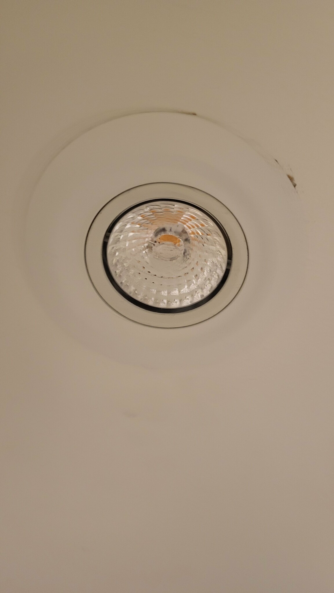

Försöker förstå mig på mina spottar i badrummet men kan inte få ut lampan. Har försökt trycka på glaset och vrida utan framgång. Måste jag fälla ut hela sporten?
Ser ut som märken runt ytterkanten som förra ägaren gjort.
  • Inbyggd spotlight i vit takyta med textur, lätt slitage synligt runt armaturen.
Bästa svaret
Testa ta ur hela spoten så kommer du se hur den är anordnad. Gissningsvis är det en fast ljuskälla vilket betyder att du ev behöver byta hela armaturen. Den sitter med fjäderbelastade klämarmar.

Guld, tack för svar!
