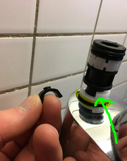

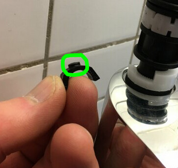

Hej, nej inte pluppen, utan det som pluppen sitter på , biten är ca 7 mm hög, den satt för hårt i sitt spår, så pluppen åkte inte in i sitt hål, slipade därför på höjden på halvmånebiten,
Då låg nog inte "stoppbiten" i ditt fall vit, helt nere i sitt läge.Daydreamer skrev:
Det är ju an typ av "splines" som den ska ner i.
För är den helt nere är det gott om plats för den svarta biten, som låser i pipen med pluppen, att röra sig.

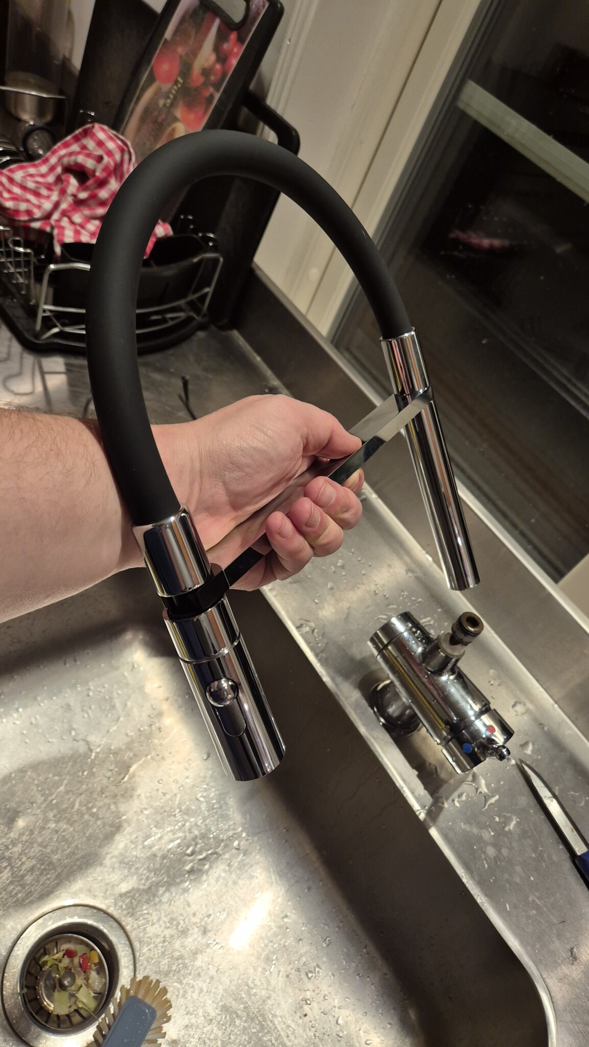

Min skang lossnade å spretande köket rätt ordentligt. Fick köpa hela övergiven med munstycke å allt. (Se bild).Å på min var det en liten knapp att trycka in för att få loss den (se bild).

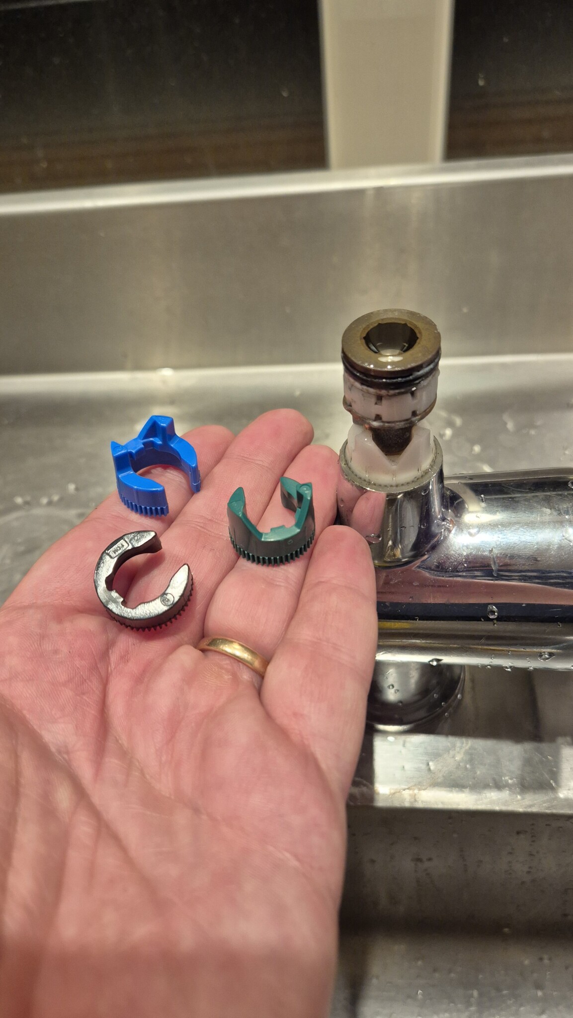

Men vad ska de färgade plastgrejerna vara till? (Se bild).
De är till för att begränsa vridningen på armen, tex om man inte vill att det ska gå att vrida armen utanför diskhon. Om du letar upp instruktionsboken står det vilken färg som gäller för önskat stopp tex 60grader. Flummig förklaring kanske men hoppas du förstårO olgerfelt skrev:Hej hopp.
Om du monterar den utan en sån kan armen rotera helt fritt 360grader

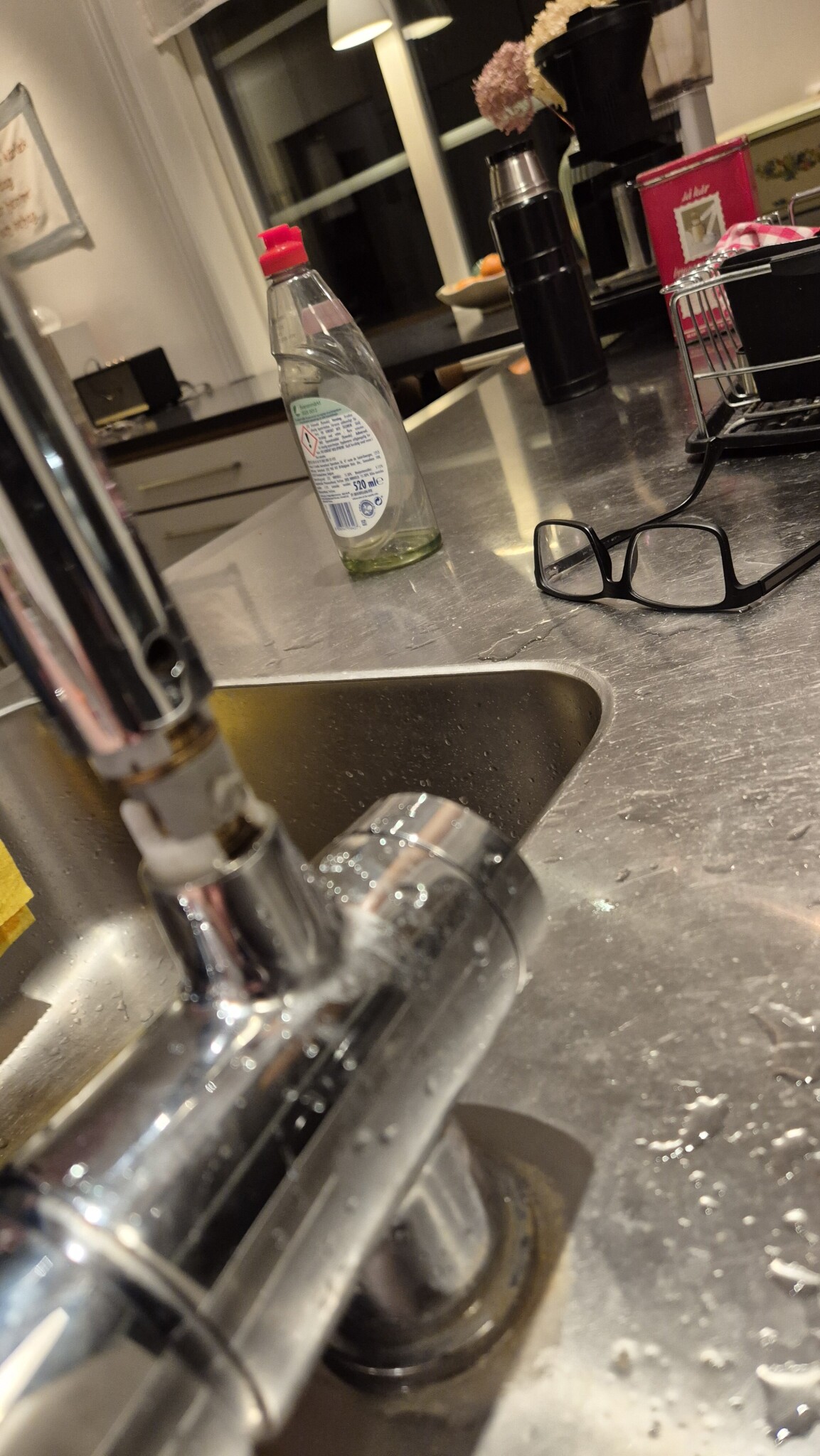

Jag har en likadan blandare. Gillar den förutom att den började läcka på samma ställe som i trådstart efter bara 2-3 år. Det är väl rätt kasst men löste sig genom ny packning
