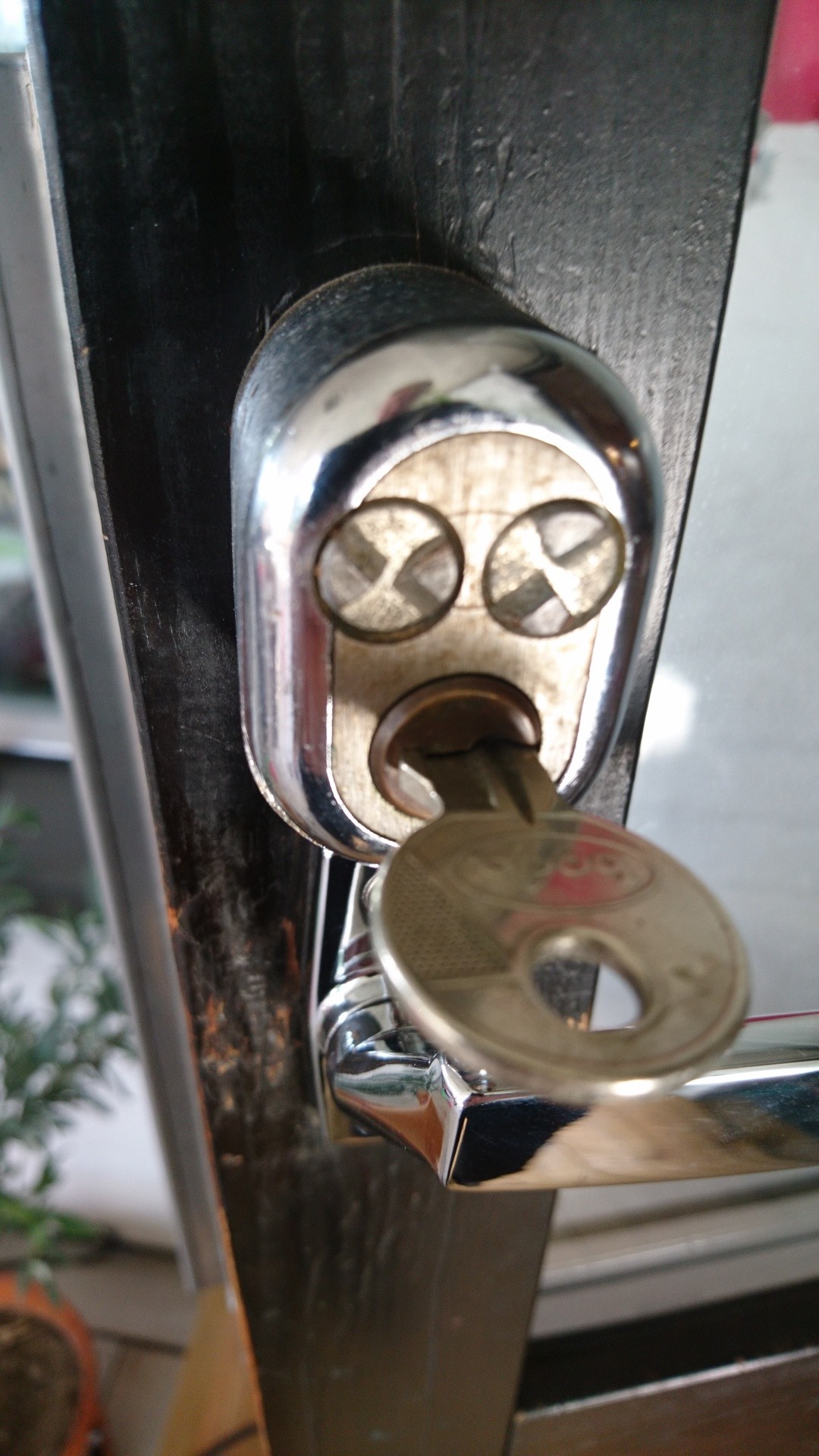

Hej
hur ta bort cylindern ?
dvs hur få ut de 2 stiften på bilden.
Har en ny cylinder....
Med vänlig hälsning
Tobbe
  • Låscylinder med nyckel i och två synliga stift för demontering.
Du får knacka ur envägsskruvarna men då detta är en insidecylinder så kan du likväl borra skruvarna med en 5mm borr eller en lite större borr.
Om du inte lyckas styra borren så börja med en mindre borr och gå sedan upp i storlek.
Skruva sedan dit den nya låscylindern med nya envägsskruvar.

Många gånger går dessa skruvar att skruva ut med en vanlig skruvmejsel, bara du använder en mejsel som är av god kvalité som är helt rak över själva mejselns egg, tryck hårt och vrid samtidigt.
