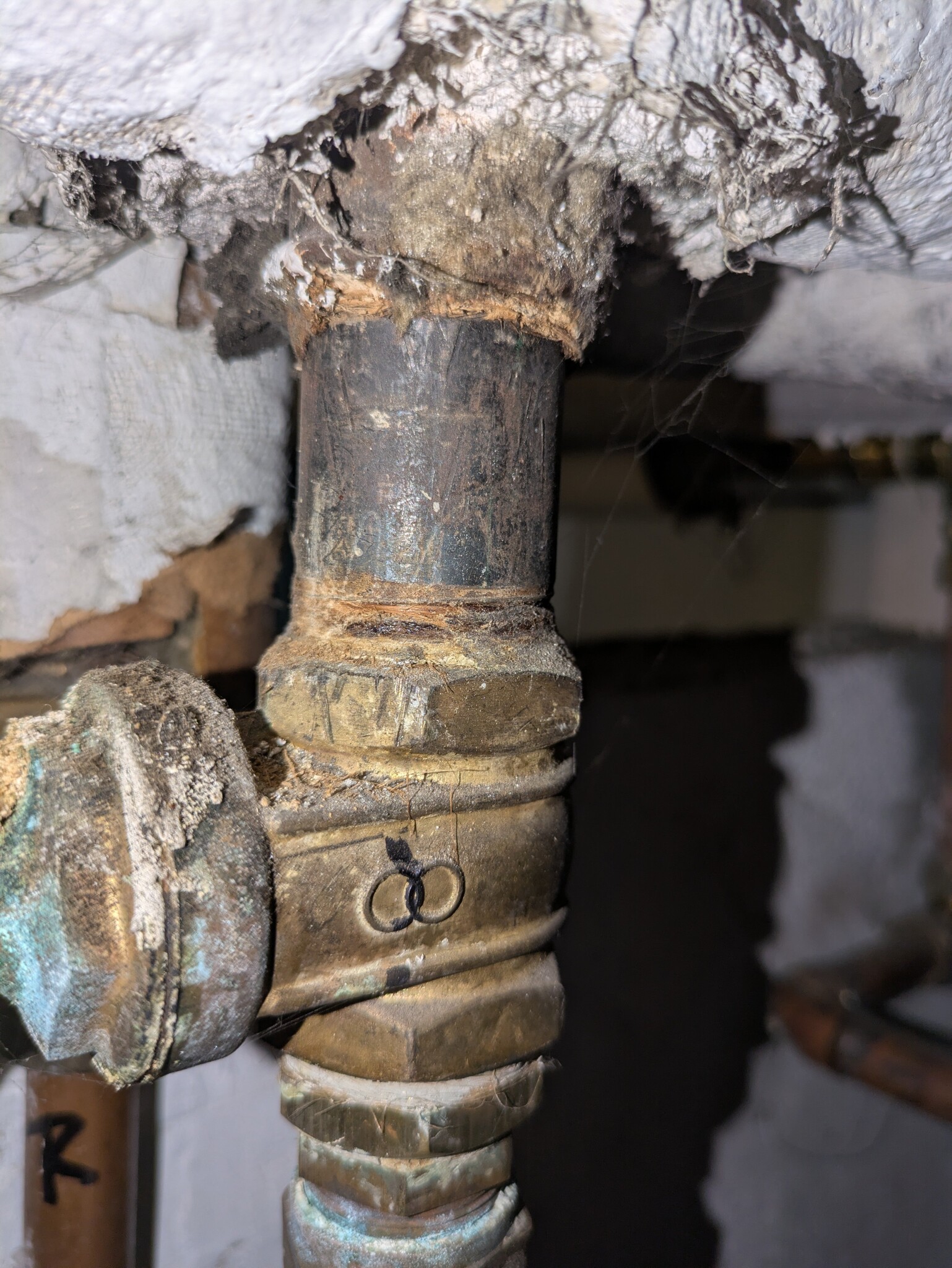

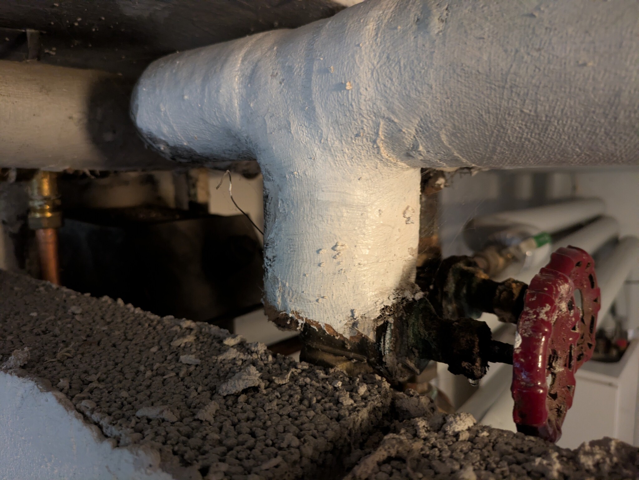

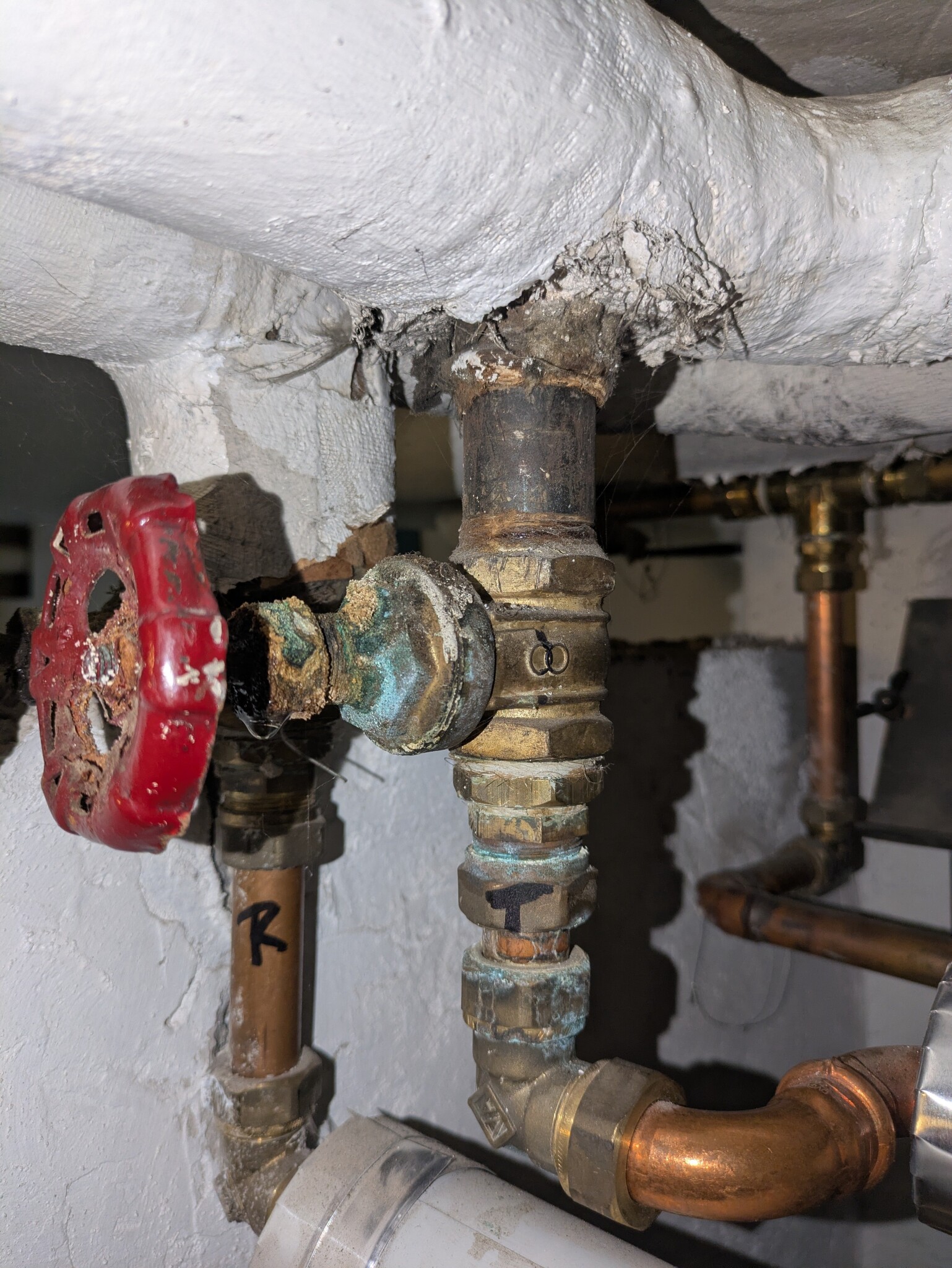

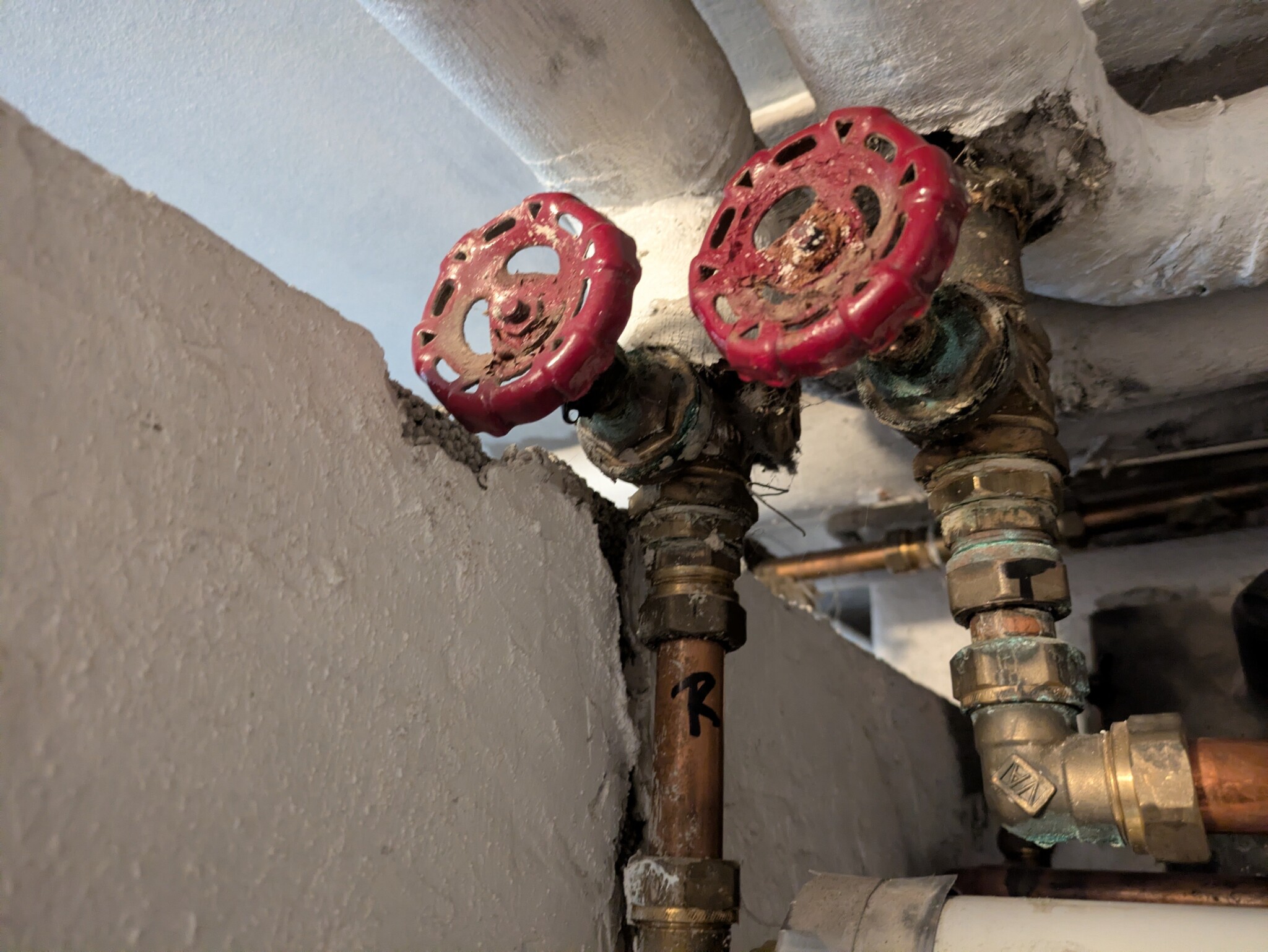

Behöver byta två läckande avstängningsventiler från 60talet till husets värmesystem.

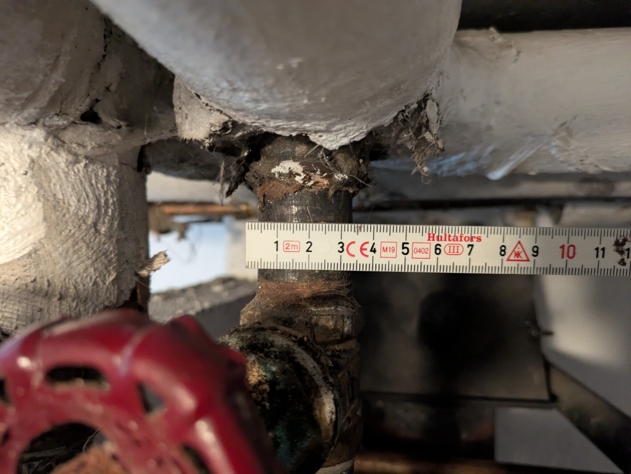

Underifrån går vattnet till fjärrvärmen och överst går det ut till elementen. Det övre röret verkar vara runt 34 35 mm.
Jag undrar om detta är något som är lätt att byta själv eller om jag måste anlita rörmokare.
Är de gängade till det övre röret eller pressade på något sätt?
Och vad hade jag behövt köpa isåfall?

Dett är en baggis. Två rörtänger. Den ena, gärna lite större än den andra. De är gängade i båda ändar, så det är bara att skruva loss.
Nu kommer säkert varningar och förmaningar om att du skall "sanera" asbesten, som det ser ut att finnas överst. Med det, gör du som du vill och har du tänkt moka själv kan du linda lite Gladepack runt röret, eller göra ingenting före du börjar gänga.
Anlitas betald mokare kanske han (det är nästan alltid en han) kräver att asbestborttagningsfirma anlitas och då börjar kulorna rulla.
Tilläggas bör att du naturligtvis måste tömma systemet på vatten.

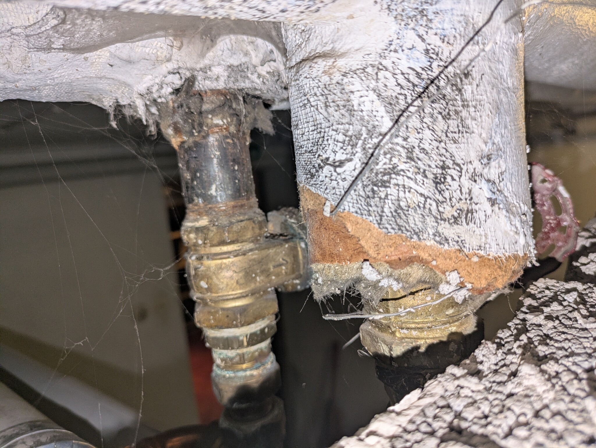

Ok gött, låter ju lätt. Har du en aning om vad jag behöver inhandla för ventil? Skjutmåttade övre röret till 33mm. Sen har jag redan lin och pasta
Ja jag kommer behöva plocka bort del av isoleringen på ena röret och förstått att det kan finnas asbest i denna. Kommer ha P3-mask på. Hur tar jag bort den enklast? Bara en kniv igenom och skära loss? Kommer det fara runt asbest i luften även efter att jag avlägsnat det?

Var läcker det, vid spindeln/axeln in i ventilen där sexkantmutter är under vredet, eller var.
För mig så läckte det runt spindeln så det skruvades bort kranvred, spindel och det som tätar i kranen och det var så lyckligt att det var halvtum rörgänga på spindelmuttern så det skruvades bara på ett lock. Nu går det inte stänga av 2 element men det är inget som ändå gjorts på 60 år ändå. En riktig Quick fix.

Man kan även lossa muttern runt stången och pilla ut fjädern samt packningsmaterialet. Därefter lindar du grafitgarn runt spindeln/stången. På med fjädern och dra åt muttern. Putsa först spindeln så det tätar ordentligt.

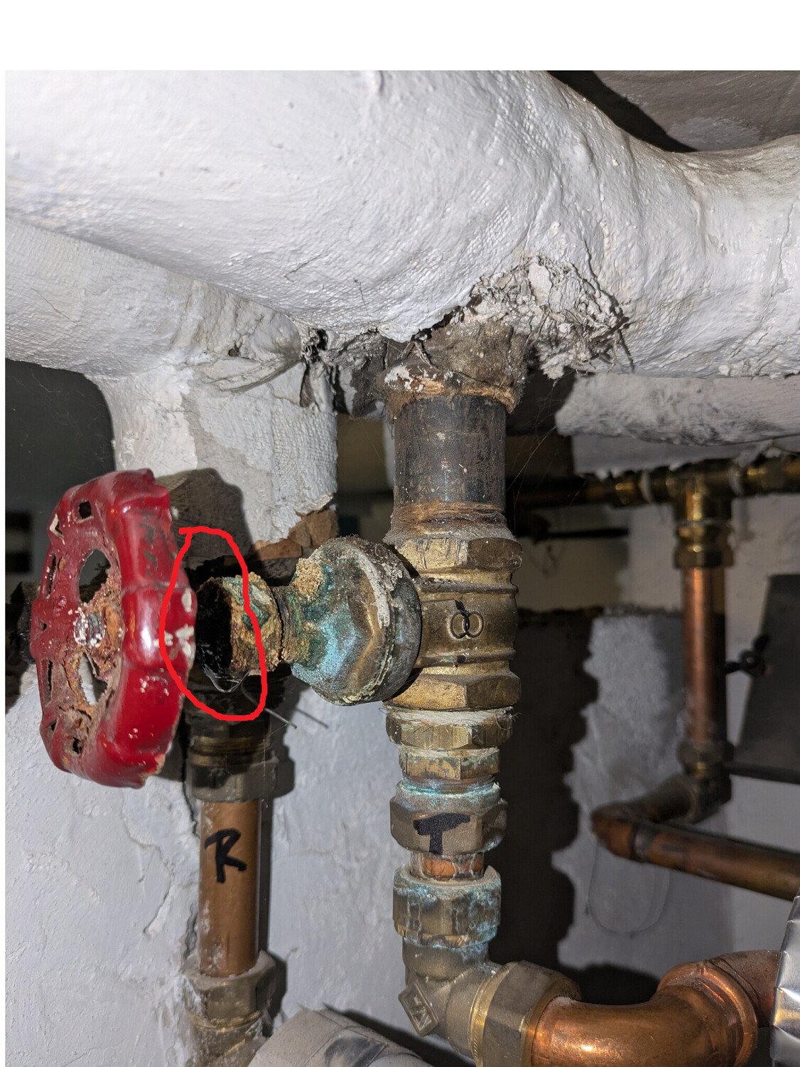

Man kan faktiskt se droppen om man kollar noggrant:

En klassiker med läcka på den sortens ventiler.
Du kan ju först prova att dra sexkaneten 1/8 varv, kan täta. Annars så tar du bort kringlan, lossar muttern helt , petar ut fjäder/bricka och tätgarn. Rullar ihop lin som en korv, petar in det i mellanrummet ocjh på med mycket Locher eller Unipack på linet för att smörja. Linet ska gå ända ut till kanten och tryckas in. Sen dit med bricka/fjäder och dra till lite lätt. Brukar fungera bra och tätar.
Så byte av ventil är inte nödvändigt.

Tack för svaret men det är väldigt svårt att föreställa mig detta utan några bilder eller referens. Har aldrig haft isär en ventil så jag vet ej vad som syftas med vilken av alla muttrar, kringla, spindel, bricka&fjäder och garn.
Du har inga bilder på hur det kan se ut inuti den?
För jag antar att jag behöver tömma hela radiatorsystemet och då vill jag inte stå där utan värme och klia mig i huvudet, om det verkar rimligt. :)
Skruva bort muttern som axeln går igenom.
Tag bort fjädern som finns innanför.
Tag en liten skruvmejsel och pilla bort tätningsgarnet runt axeln. Det kan sitta ganska hårt så en hammare kommer väl till pass.
Linda nytt garn runt axeln. På ned fjädern och muttern. Klart.
Är du relativt snabb behöver inte vattnet tappas ur. Det kommer bara att smårinna.
Men, som sagt. Prova först med att dra muttrarna lite. Har du tur slutar det läcka.

Tack för förklaringen, får väl testa. Men har inte tätningsgarn, funkar det med lin och pasta? Eller är det något jag ska inhandla
Det funkar också.
Tvinna det och kladda på med grafitpasta. Gjorde den fuskvarianten i rörmokarskolan och det funkade bra.
