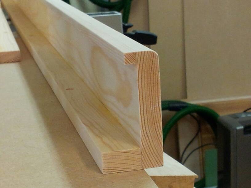

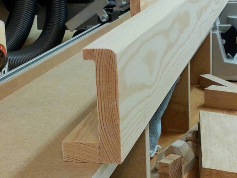

En kompis bad mig göra precis så, visade sig att toleranserna på tavelhyllor inte e så höga så det funka inte alls. Dock var utgångsmtrl billigast möjligt så med andra hyllor kanske det går bättre. Jag gjorde istället hyllorna av lämpliga lister av planhyvlat virke. Ska se om jag kan hitta dimensionerna, tror även att jag har en bild på dem om det kan vara intressant.lt1cobra skrev:
Jag har gjort så med ikeas lister, funkar helt ok tyckte jag. Iofs kanske det är olika batchar av tavellister där vissa håller sämre kvalite. Det man får stå ut med är dels skarven i mitten och att det kan bli lite förskjutning mellan delarna om man inte förbinder dem på nåt smart sätt...krijo1 skrev:En kompis bad mig göra precis så, visade sig att toleranserna på tavelhyllor inte e så höga så det funka inte alls. Dock var utgångsmtrl billigast möjligt så med andra hyllor kanske det går bättre. Jag gjorde istället hyllorna av lämpliga lister av planhyvlat virke. Ska se om jag kan hitta dimensionerna, tror även att jag har en bild på dem om det kan vara intressant.
