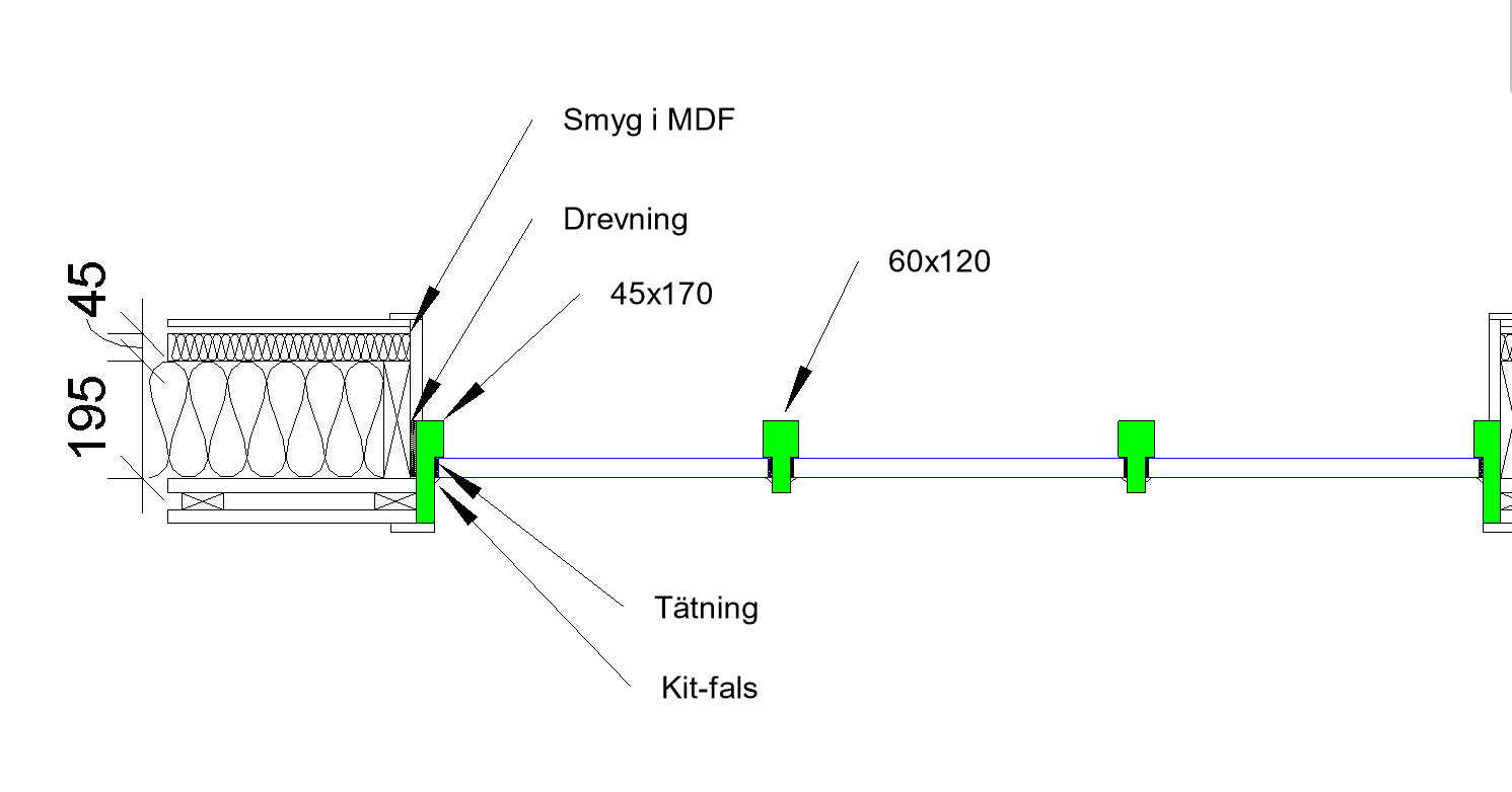

Jag har inte tummen mitt i handen men har aldrig försökt mig på något sånt här förut. Har ett antal kassett fönster (550x1400) som jag vill slå samman till ett större, fast, fönsterparti som på bilden nedan (totalt 6 st). Förstår att det kommer väga en del och behöva motstå både väder och vind, därför vänder jag mig till er som kan eller har gjort något liknande innan.
Har tänkt såga/fräsa de grönmarkerade delarna på bilden nedan utifrån egensågad gran.
Frågan är om det behövs grövre dimensioner?
Funkar det rent byggtekniskt med fukt, regn osv.? Vill få ut fönsterlinjen så långt ut i fasad det går för att skapa en så djup invändig fönsterbräda som möjligt.
Alla inspel uppskattas!

  • Ritning av fönsterkonstruktion med komponenter som däckning, tätning och dimensioner markerade; gröna delar representerar trästycken.
Jag tror det kommer att fungera bra. Har du ingen tätväxt furu du kan använda istället?
Alexander97 och 1 till
Jag skulle kunna få tag på furu. Är det valet av träslag bättre för det här ändåmålet?
Fet tätvuxen furu har traditionellt använts till fönster pga att den får betydligt längre hållbarhet än gran.
Alexander97
Din fönster konstruktion känns inte riktigt optimal. För det första använd furu och tätvuxen om du kan få tag i det. Gör inga karmdetaljer bredare än 120mm, sätt istället utvändig smyg. Du kan inte använda kitt för att sätta fast kasetterna utan en glaslist ungefär 20x20mm en plan tätlist på karmen och på glaslisten. Nertill på kassetten bör du ha ett lite fönsterbleck. Gå på en bygghandel och titta ett fast fönster i deras fönsterutställning så får du en uppfattning om hur du ska göra.

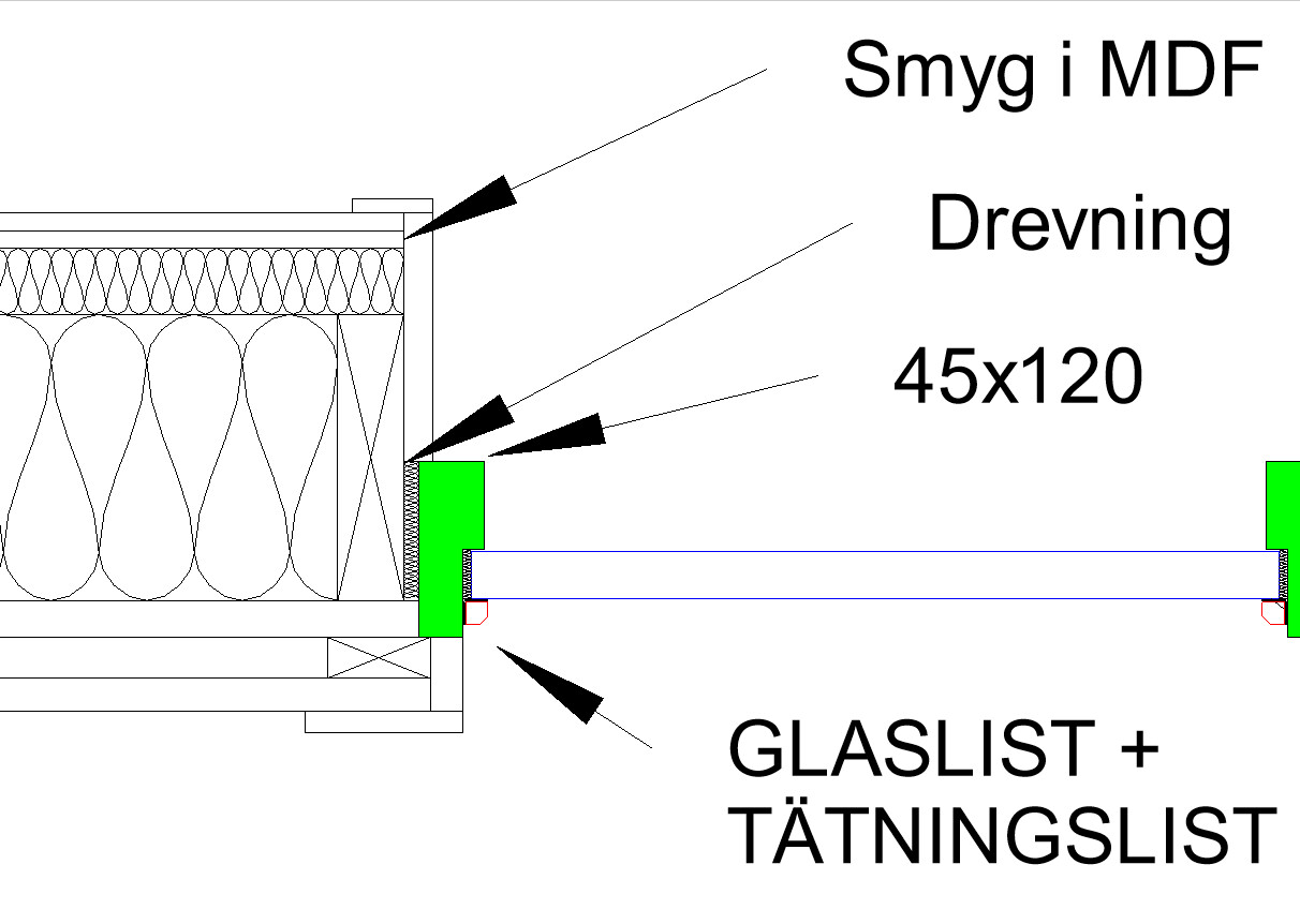

Furu kan jag få tag på så ska använda mig av det. Går ned till max 120 på karmdelarna.
Har jag förstått det rätt på den uppdaterade detaljen?
Hur gör jag längst ned - kan man sätta ett bleck direkt mot fönstret mot en tätningslist?
  • Ritning av fönsterkonstruktion med smyg i MDF, drevning, glaslist och tätningslist, samt dimensioner angivna som 45x120.
  • Ritning av fönsterkarmdetalj med furu och bleck mot tätningslist, markerad i grönt för tydlighet.
Det ser bättre ut, kanske man skulle vill ha mittposterna lite tjockare än 60 mm är kanske lite om den ska fräsa ur från två sidor. Kolla på glaset.nu där finns dropplister till underkant. Kanske bottenstycket måste vara lite lutande beroende på dropplisten.

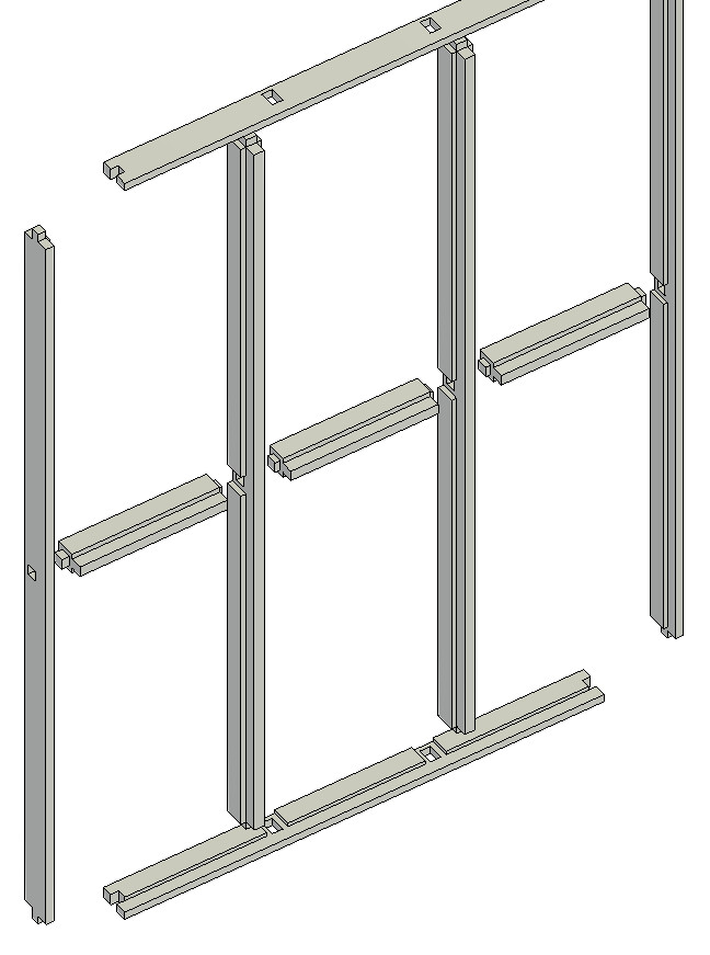

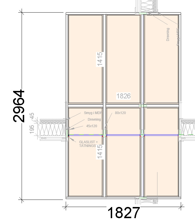

Nu har jag kommit en bit på vägen (med planeringen iaf :))
Har fått tag på furu plank som jag kommer hyvla innan jag limmar ihop med PU-lim för att få dimension på det block jag vill ha (lite extra för att hyvla efteråt också)
Har även tagit fram en mer detaljerad ritning på karmen olika delar. Är spontant lite osäker på själva anslutningarna. Någon som har synpunkter/kommentarer?
  • 3D-ritning av en träramstruktur med vertikala och horisontella plankor, visar designen av en karm och dess olika delar.
  • Ritning av karmens olika delar med måttangivelser, inklusive furuplank och anslutningar. Visar även detaljer som glaslist och drevning.
