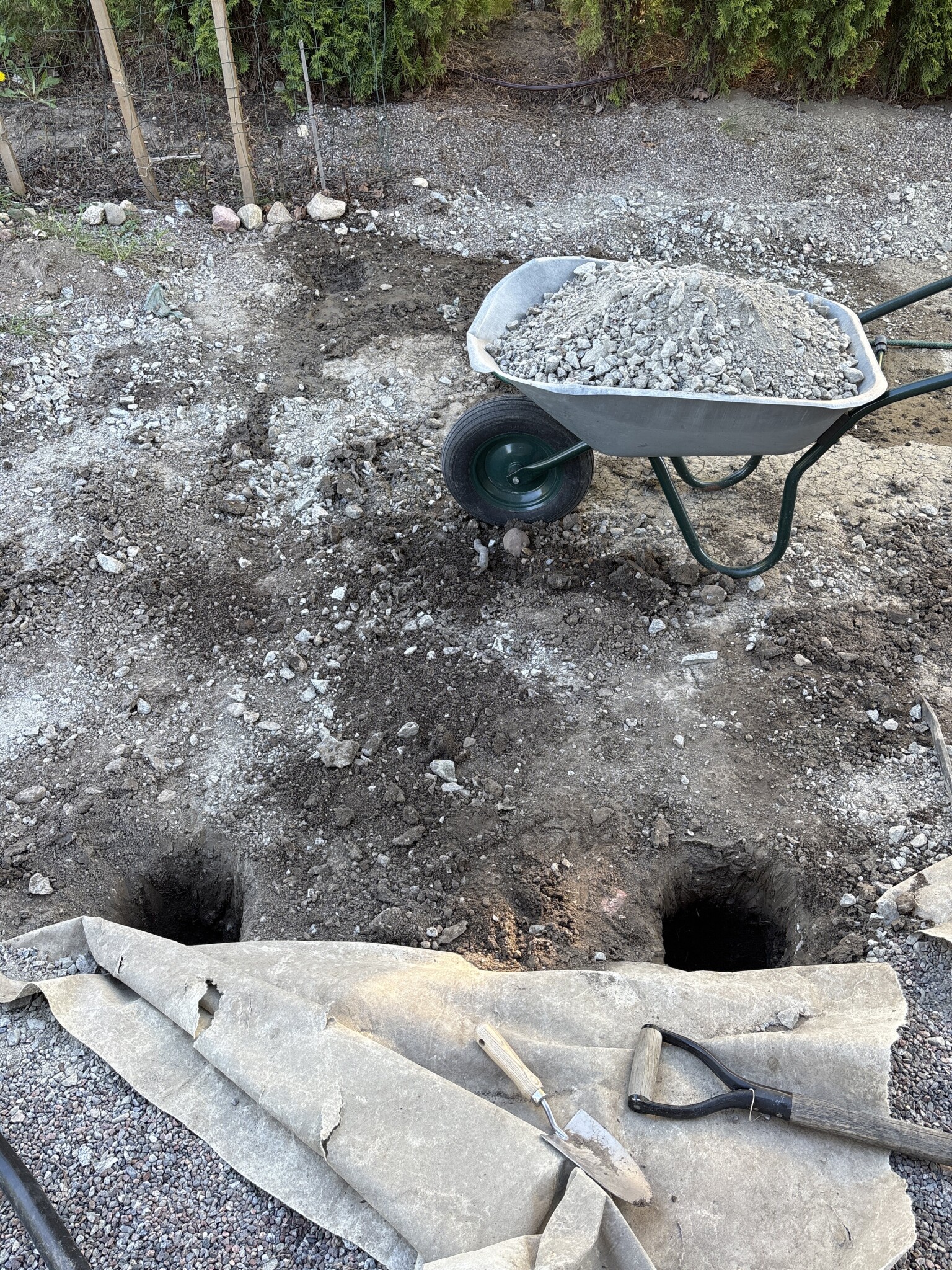

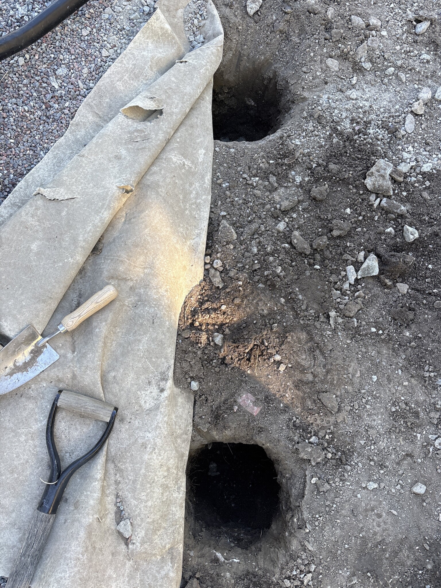

Jag ska bygga en liten pergola (2 meter lång, 1 meter bred) för att kunna hänga en gungbänk. Jag har nu börjat gräva hål i marken där basen ska stå. Jag tänker att jag ska använda mig av grovbetong för att hälla i hålen och sätta en stolpsko och använda mig 120x120 stolpar. Tänker jag rätt? Hittar dock inga stolpskor som passar till 120x120 stolpar….

  • Två grävda hål i marken för pergolaprojekt, med en spade och trädgårdsredskap bredvid.
  • Hål grävs i marken för en pergolas bas, med en skottkärra full med grus bredvid. Verktyg och duk syns också på marken.
Jag tror faktiskt det blir stadigare om du skippar stolpskorna, stena fast trykt virke direkt i hålen eller gjut fast stolparna med betong
Jag tänkte först göra så men det var någon som sa att virket kommer ruttna då. Att virket behöver vara uppe i luften (genom att sätta på en stolpsko). Vad tror du om det?
Visst ruttnar virke fortare med markkontakt, men du kan väl välja en tryckt stolpe med åtminstonde 20 års förväntad hållbarhet?
Håller med! Tryckt virke ska hålla i många många år även om den har direkt kontakt med betong och jord. Ska heller inte kräva allt för djupa hål.

Okej, perfekt! Då tror jag faktiskt att jag kör på det - gjuter ner stolpen i hålet. Det känns smidigast och stabilt. Jag återkommer hur det gick och med eventuell bild på resultatet.
