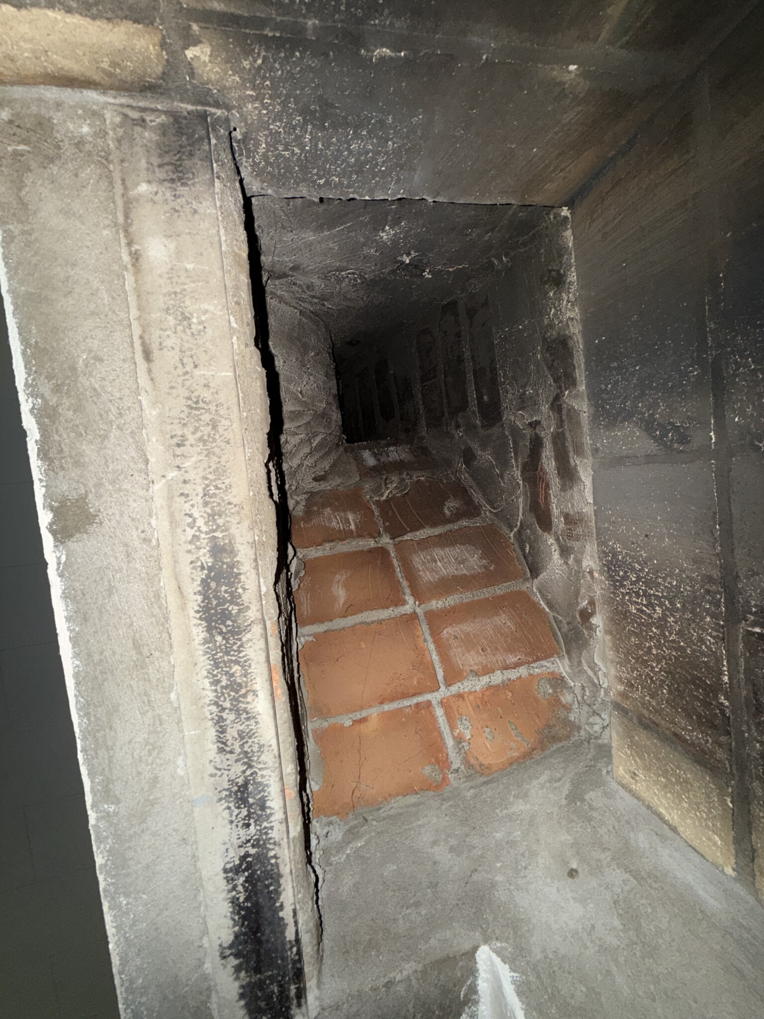

Hallå,
Jag är i fullgång med att renovera mitt vardagsrum. Dock har jag stött på patrull. Jag har en braskamin från 1967 där jag misstänker att ”slutröret” (alltså kanalen i vinden som går till ytterdelen) är av eternit. Ren gissning, baserat på visuell inspektion.
Vad har det med något att göra? Jo, när jag skulle lossa på taklisten som är fäst på kaminen så regnar det smulor. Fort som attan lät jag bli att fortsätta.
Frågan är då hur dessa byggdes: är det alltså potentiellt eternit ”klossar” hela vägen från braskaminen, genom vinden och till utsidan, eller har man tegel en bit in i vinden, sen eternit etc?
Snapade en bild på insidan av kaminen, ser ut att vara tegel. Men vad säger ni? Gissa på, skall skicka in på provtagning inna jag forsätter.

Är det inte bara en vanlig murad skorsten som är dragen med bruk invändigt? Det ser väldigt mycket ut som en sådan.
Du kan vara något på spåret. Jag skall kolla vart eternit kanalen börjar i vinden.Henningelvis skrev:
När det smulade - så var det ”grusigt”, vet inte hur eternit dammar eller smular. Men det var ganska likt bruk.

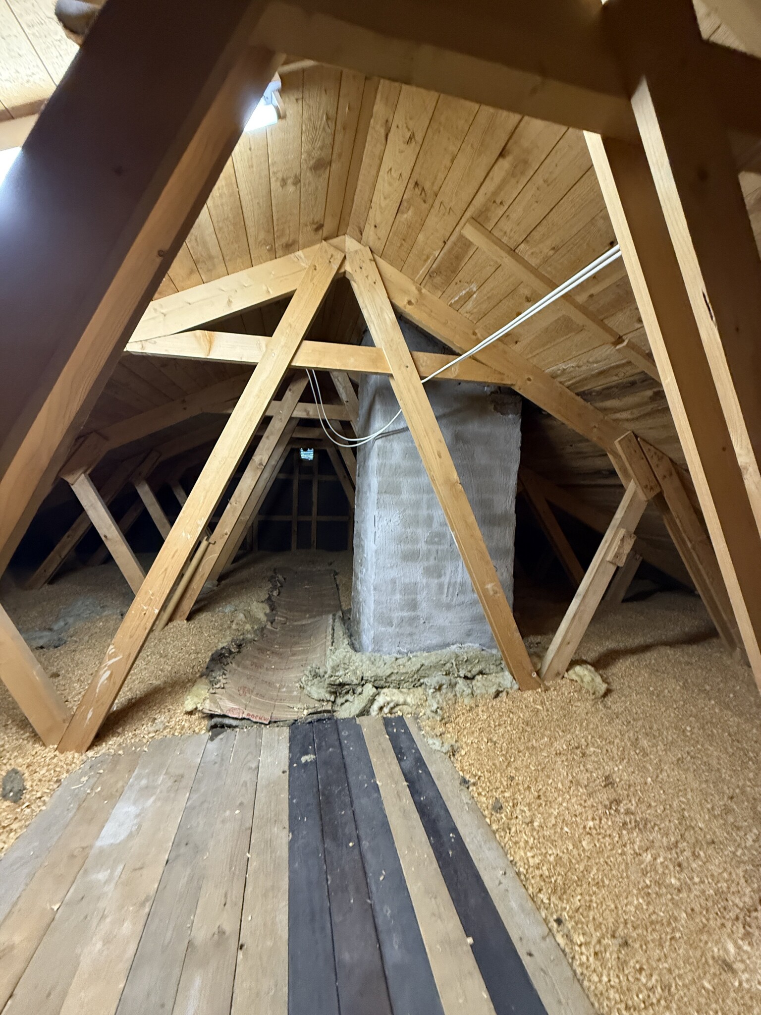

I min gamla skorsten har man dragit eternitkanaler från vissa rum och in i de ventilationskanaler som går parallellt med rökkanalen inne i skorstenen. Det är inte så att det är ventilationen som är eternit hos dig också?C Cocomango skrev:
Detta är ny info för mig, tar med mig det!Intet skrev:
Fick en insikt sent igår, huset är nytt och jag har inte riktigt koll på vad som går vart.
Det är ventilationskanaler intill skorstenen som är gjorda av eternit … Alltså inte själva skorstenen.
Bild på skorstenen är med.
Ja, precis. Detta är ett faktum även hos mig.Henningelvis skrev:
Sorry för tanke tabben från mig sida. Tack för hjälpen!
