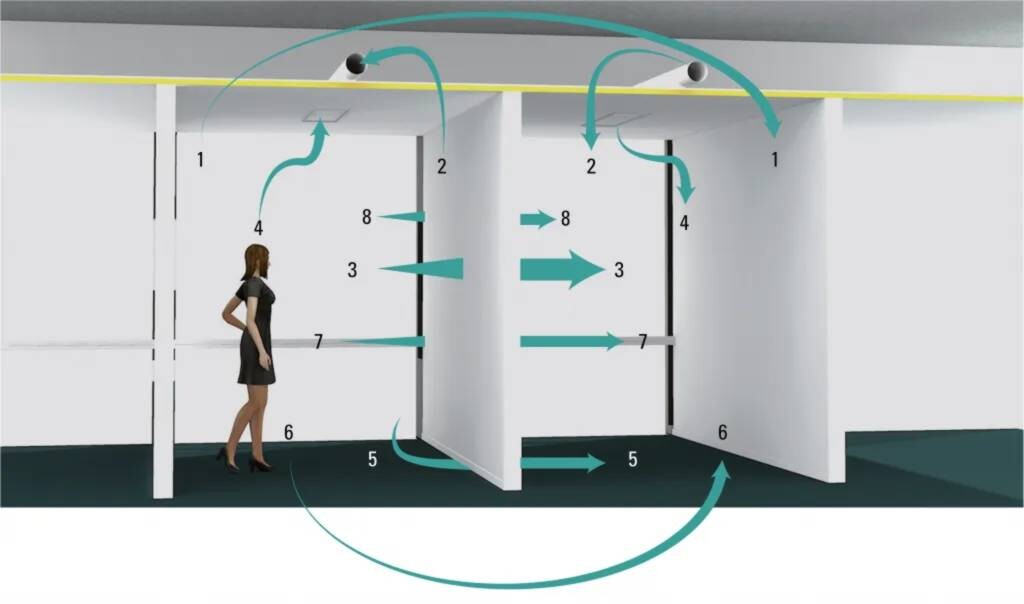

Man vill två saker, få väggens egenfrekvens till en riktigt låg egenfrekvens (men detta är i stort sett rätt omöjligt att rent vettigt åstadkomma i bostäder).
Sen att omvandla den akustiska energin till värme i väggen.
Vid väggens egenfrekvens förstärks ljudet, över egenfrekvensen dämpas ljudet, under egenfrekvensen tar ljudet sig lätt genom, väggen svänger med.
Lekmannamässigt förklarat.
Det som är vettigt att göra i bostäder är att göra en dubbelregelvägg, dvs gips och ev annat skivmaterial som vetter åt ena sidan har egna reglar, och en till uppsättning av reglar för väggytan åt andra hållet.
Så reglarna får ställas med cc30 (eller cc 22,5 om man kör med 90 cm skivor som första lag), och "luftmellanrummet" mellan regel och vägg som den inte ska ha kontakt med kan vara nästan hur litet som helst, 5 mm räcker absolut.
Men vidare, i bostadsmiljöer så blir nästan alltid flanktransmission helt dominerande så fort väggen har dubbelgips eller OSB+ gips.
Dvs det mesta ljudet tar sig genom dörrar, dörrspringor, ventilationskanaler, radiatorer/rör osv osv.
De vanliga bostadsdörrarna vi normalt använder har så dålig ljuddämpning att man faktiskt kan bygga väggen hur dåligt som helst.
Rejält tunga dörrar och tätningslister, ja då börjar andra åtgärder att löna sig, och glöm överluftsventilation (genom dörrspringor osv). utan nu blir det till och frånluftskanaler med ljuddämpare (nåväl, man kan ju anordna överluftsventilation med ljuddämpning, om man har plats, som i någorlunda moderna kontorsfastigheter med en meter installationsutrymme ovanför undertaket så är det ju ganska lätt)
Så mitt råd, bygg väggen med enkelgips, eller OSB +gips om du gillar att det finns en stabilt material bakom som gör att du lätt kan skruva fast typ vad som helst var som helst på väggen (så gjorde jag i hela huset, mest för aldrig behöva sätta fast något med gipsmolly).
