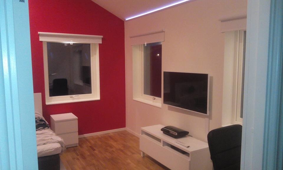

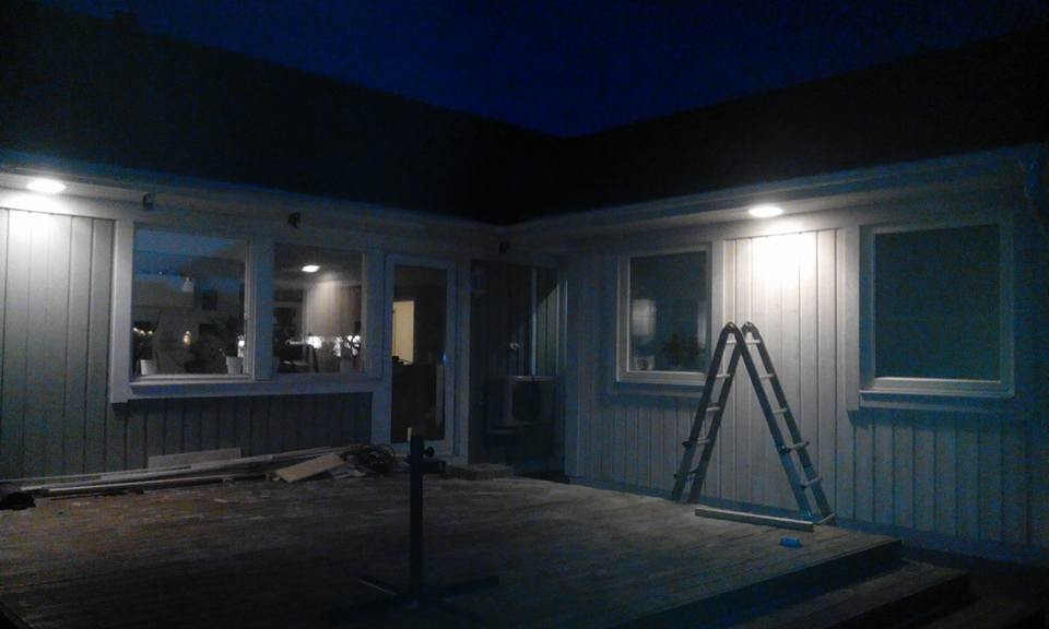

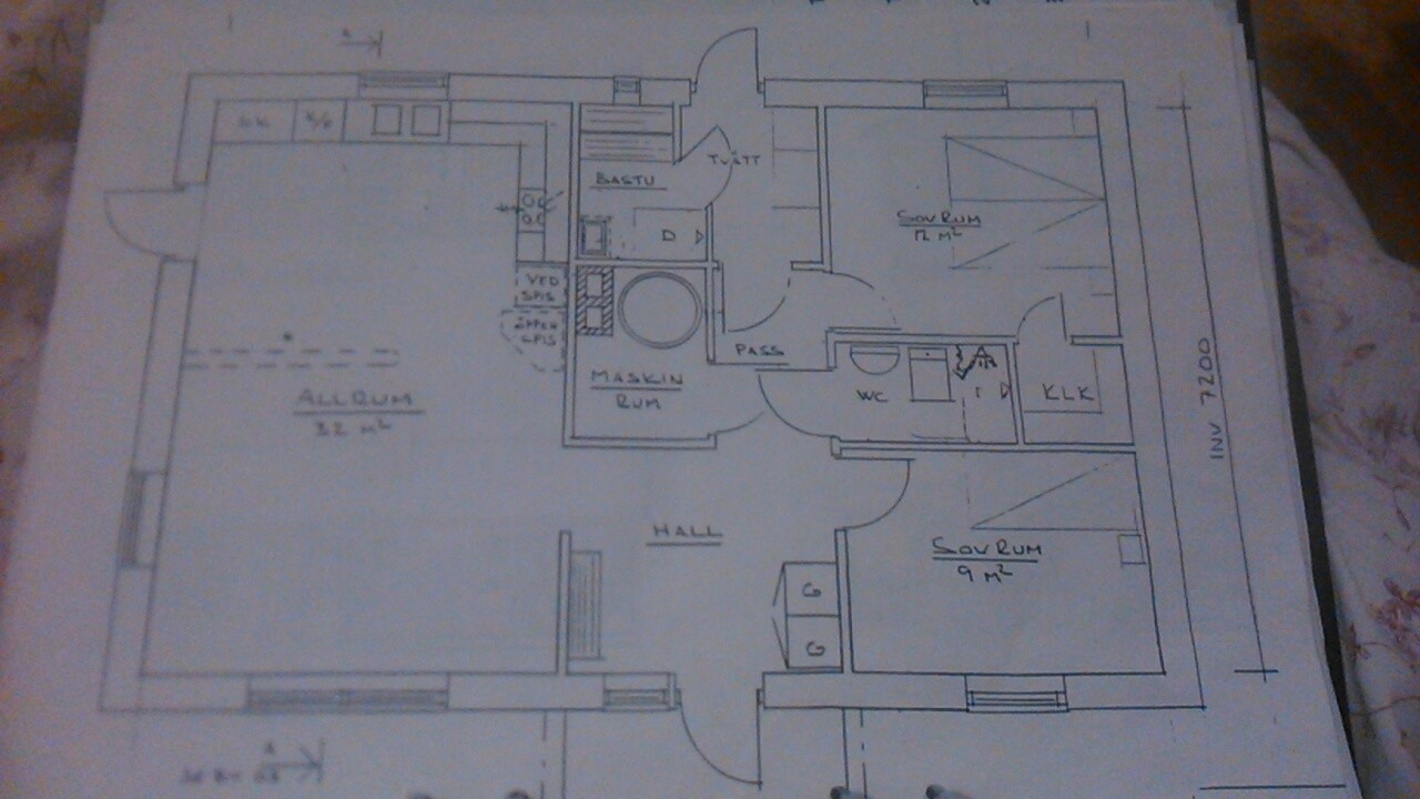

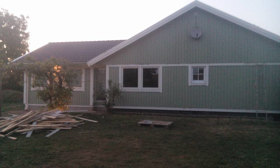

Hej vi har ett långsmalt hus och vi byggde ut två sovrum till våra barn detta är ett götenhus från 84...
vi tog en arkitekt som ritade huset vi hade två krav huset skulle inte se tillbyggt ut och det skulle vara ljust .. och han lyckades
På bilderna är det inte riktigt klart.. men idag e det fint och klart
vi byggde rum med öppet upp till nock då vi inte har det i resten av huset bir lite wow effekt när man öppnar dörrarna..
Viktigt när du bygger e ta in en konstruktör som kan detta med hur tjocka balkar mm ska vara.. att gissa kan bli en riktigt dyrköpt historia ...
Tac,, vad fint det blev! Tror dock att ert hus är större från början? Vi måste bygga ut mer med ca 2-3 rum och ett till badrum. därav funderingen att bygga 11/2 plan. Man skulle tex kunna ha ett vuxen sovrum och förvaring på övervåningen... Kanske är lika att kontakta en hustillverkare och be dom rita efter våra önskemål och ideer? Lite svårt bara när man inte vet vad man vill. Men någon som sett ett vinkel hus med 1 1/2 plan och 1 plan? det låter ju lite avigt...
Vårt hus var 117 kvm .. Finns ju dom som byggt på en våning också men det är dyrt projekt. hade jag varit dig så hade jag nog anlitat en arkitekt dom har ju öga för sådant kan få ut maximalt av boytan .. Visst det är dyrt men åh andra sidan när det ska byggas så fixxar denna alt med byggglov osv. Detaljerade ritningar mm . Sådant sparar tid och pengar i slutändan när du ska börja bygga. Det blir liksom inga frågor bygget stannar inte och byggarna kan räkna genom ritningen exakt hur mycket material det går åt mm.. Ritningen är ju även guld värd vid offertförfrågningar ... mm
Du vill ha 2 sovrum och ett badrum Badrum brukar bli en dyr i historia då du ska ut vatten och avlopp och även kanske golvärme mm. Sovrummen blir ju inte alls lika dyra. Sen beror ju allt på hur händig man är.. Jag själv jobbar inom yrket så jag tog in ett byggbolag som jag jobbat mycket med så fick dom göra grunden och skalet så det var vind och vatten tätt. sen gjorde jag resten själv.. . Lycka till hoppas att kommer till skott... Ps tänk på att en budget inte alltid kommer stämma.. Mitt bygge kostade ca 500 tusen kr Dyrt men värt det i en överhettad marknad
