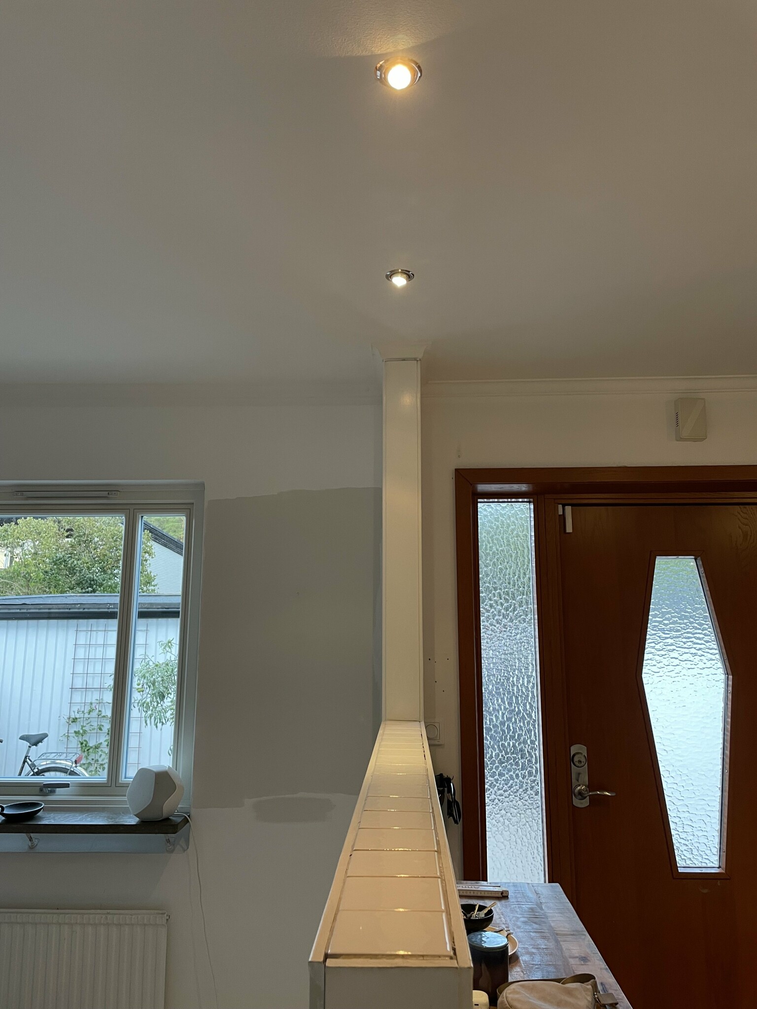

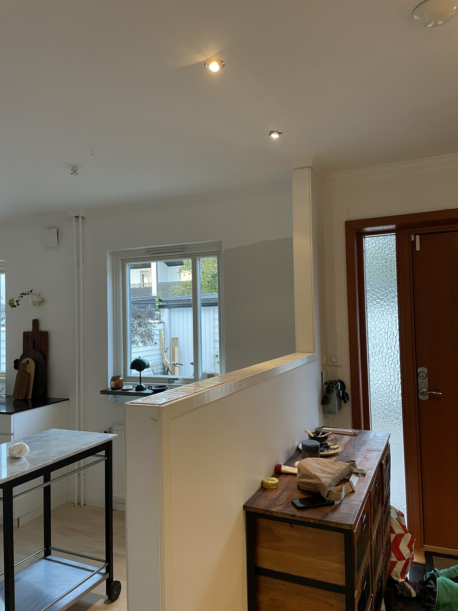

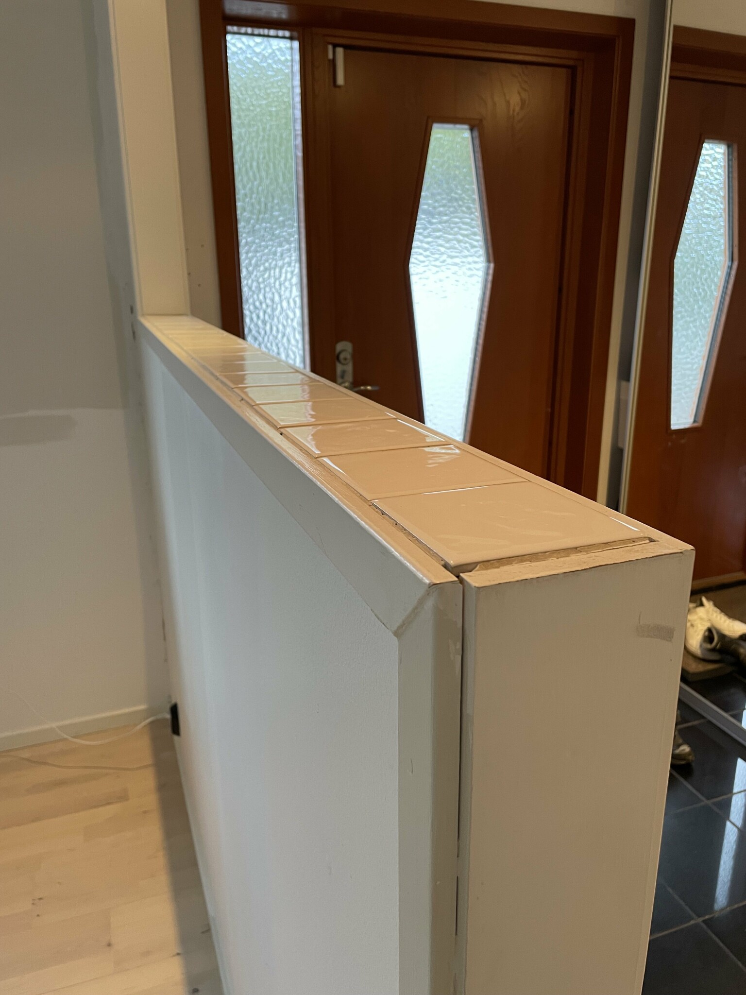

Har en halv vägg som jag skulle vilja göra till hel för att avskilja kök och hall bättre.
Mina frågor är hur gör man rent praktiskt, kan man tänka som att man sätter upp en vanlig innervägg bara att man fäster den på den befintliga halvväggen.
Hur gör man i så fall för att väggarna på den nya väggen linjerar och blir exakt lika tjocka som den befintliga?
Och, där den nya väggen ska fästa i taket sitter i dag infästa spottar. Kan jag bara göra nya hål för dessa så dom hamnar precis utanför den nya väggen och dra kablarna dit istället?
Kom gärna med tips och idéer!

Jag skulle tro att det enklaste sättet är att riva väggen du har och bygga en ny, det blir nog inte jättemycket mer jobb och du slipper jobbet med att få skarven bra.
lamporna får du kolla vad det är för typer och hur det är gjort.
