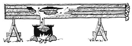

Som den gds:are man är hade jag tagit ett tillräckligt långt rör som gick att försluta med mindre öppningar för ånga.Nyfniken skrev:
Jag har själv funderat på att böja trä i "regeltjocklek" men hade nog tagit flera tunnare delar och lagt dem i blöt i en vecka eller så. Nu har jag inte kommit längre än till tankarna på det
När detta blir verklighet så kommer jag nog använda avloppsrör för blötläggningen, ta ut och torka uppspänt i önskad form och sedan limma ihop (i samma form).
Detta kanske funkar även för TS, då slipper man fixa med ångan.
Beroende på hur böjt det skall vara men om du tar några 45 x 220 och limmar ihop till en 45 x 440 eller 45 x 660 och sågar ut din böjda regel ur den med en bra sticksåg. Sedan förstärka med skruvar eller kanske tom gängstång rakt igenom. Med det beror på hur böjt det skall vara om det är rimligt eller inte.
