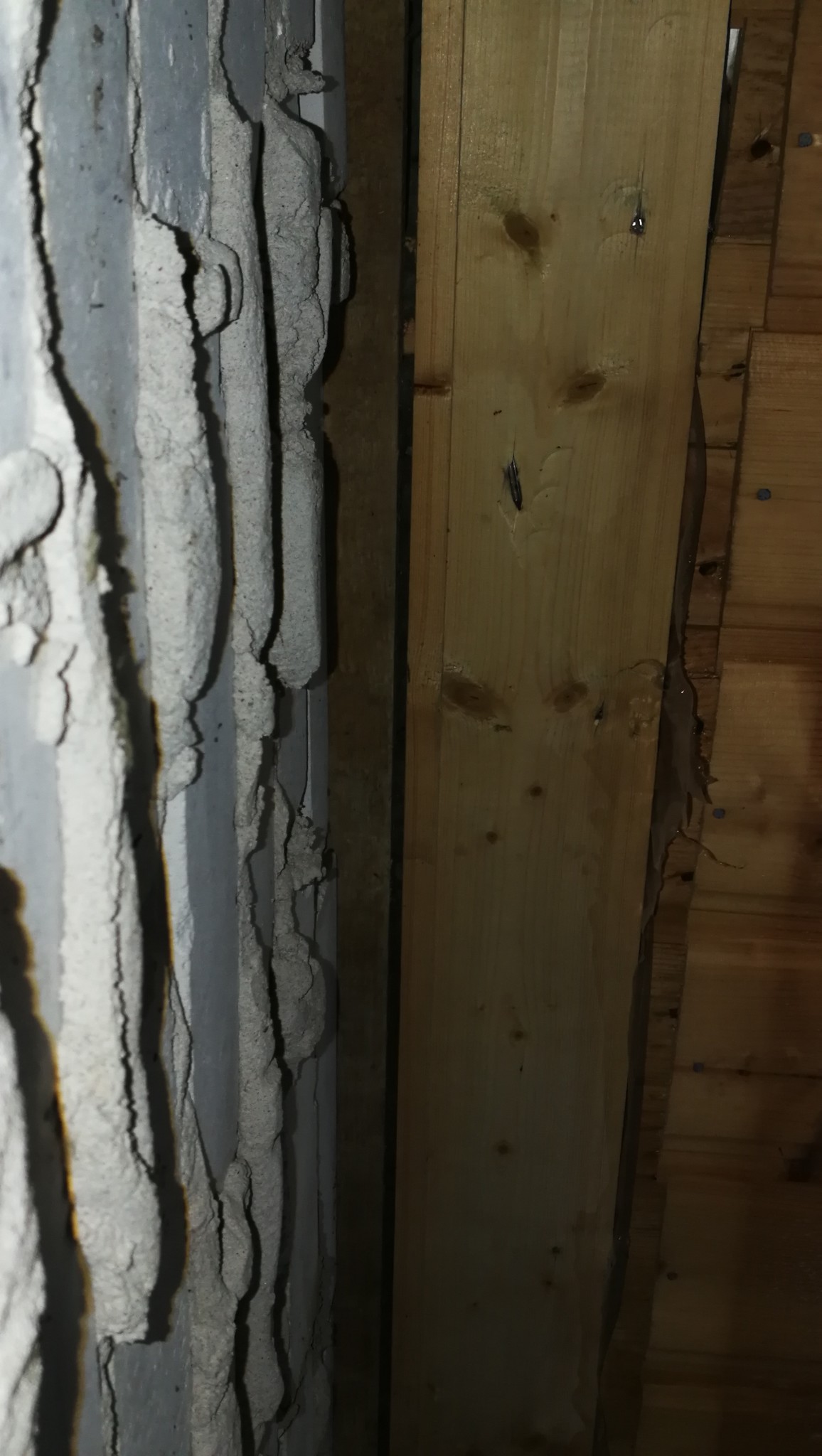

Här är en bild.
På bilden syns hammarbandet för den tidigare innerväggen som är det ljusare träet. Det lite mörkare ohyvlade träet mellan hammarbandet och tegel är spikat som typ lock för utrymmet mellan innerväggen och teglet, och glipan man ser mellan dessa leder upp på vinden. Regelverket för takspetsen verkar vara som en självbärande takstol och har så vitt jag kan se ingen kontakt med teglet.
Känns dumt att leda in luft i botten av väggen för att ventilera bort fukt i mellanrummet, bara för att sedan leda den vidare upp på vinden genom glipan.
Så min egen fundering just nu är om jag ska ta upp hål i stötfogar i ovankant av väggen också, fast bakom droppnäsan på gavelspetsens trä. Det finns nämligen ett mellanrum där som är skyddat mot regn.
Sedan tätar jag upp mot vinden med någon mjukfog.

Mycket skroll där , du har då inget speciellt taksprång på gaveln då , kanske sprätta bort skrollet ( mycket jobb ) och sätta några tryckta brädor 12MM mot teglet + utegips mot , då blir det en luftspalt , ta upp hål i fogarna nere , har för mig att dom har ca 4 sten mellan och på en rad , men glöm inte insektsnät aluminium eller koppar på baksidan om teglet , går att limma med silikon eller annat , kan bli hyresgäster annars ,
Det med att leda upp det på vinden är nog ingen fara , det är ingen tornado på luftningen ,du har väl vent där med

Ja, mycket kladd på insidan
Har tagit bort det som stack ut mest.
Jo, ventilation finns på vinden, men då väggen var helt oventilerad tidigare är jag är lite rädd för att förändra förutsättningarna där uppe om jag nu skapar en luftström dit upp.
Finns det någon risk med att leda ut luften genom stötfogar i ovankant av väggen?
Innerväggen bygger jag nog upp med fasadskiva mot mellanrummet, sedan vindduk, isolering/reglar och sedan plast innan osb och gips.
Tänkte bygga en ram på golvet som jag fäster vindduk och fasadskiva mot för att sedan resa upp det och knacka in på plats. Därefter isolerar jag facken och plastar.

Fasadskiva och vindduk har samma funktion så skippa en av dom , det är ingen fara med venten bakom och upp , det mesta av den fukt som kan komma sitter i ytskiktet på teglet och blåser bort , det ska mycket vatten till för det ska gå igenom teglet till insidan . lika som ett monsunregn
Isover som gör fasadskivorna menar att man ska ha duken. Funkar som fuktskydd också om jag fattar rätt, så för säkerhets skull så blir det fasadskiva 30 och duk. Då har man ju följt anvisningarna i alla fall.
I övrigt så har du nog rätt i att ventilationen säker blir tillräcklig. Tidigare, när det var helt tätt, så låg pappen på glasullsmattan mot skrollet och hade inga synliga problem med det. Funkade säkert som en fuktspärr typ. Dock fanns det på ett ställe, där det glipade i glasullsmattan, grå/svarta missfärgningar ca 10cm ut på varje sida om glipan, som jag tolkade som mögel. Så helt fuktfritt har det kanske inte varit. Något jag hoppas rätta till med förbättrad ventilation.
