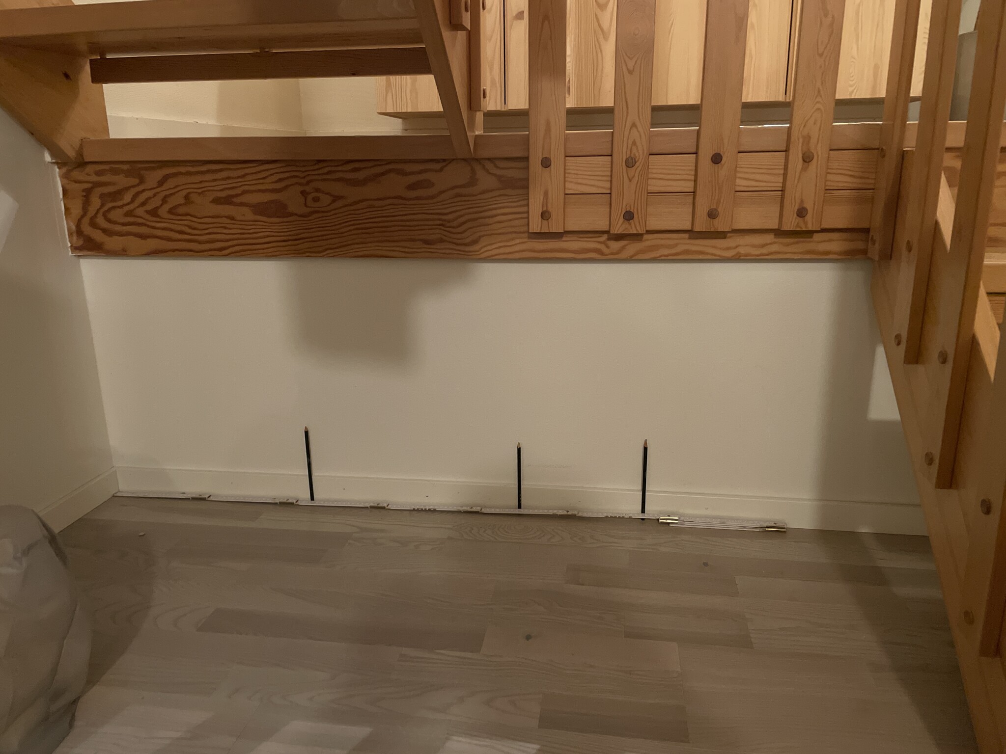

Har en fundering kring ett utrymme under en trappavsats som jag vill komma åt. Tanken är att använda utrymmet för förvaring och jag behöver skapa någon slags öppning som är tillräckligt stor för att baxa in lådor och nå utrymmet. Har dock dålig koll på bygg och funderar på om man ska satsa på någon slags skjutdörr eller en lucka med gångjärn som öppnas uppåt. Vad är enklast och vad är mest praktiskt?
Hela väggytan mäter ca 2300 och jag vill ha en öppning runt 1000mm om möjligt. Det som ställer till det är att bakom den befintliga väggen finns det reglar med 450mm mellanrum. Kan jag på något sätt avväxla dessa utan att hela trappavsatsen faller ihop?
Inte världen bästa bild kanske men kanske kan ge lite ljus över läget. De två första pennorna från vänster markerar reglar. Den tredje är placerad 1200mm från vänstersvängen.

Först får du täta till trappen så inget damm/bos/leksaker ramlar ner. Sen kan du ha reglar 45X45 som står på en regel på golvet, Ett par klickar silikon limmar bra. Upptill kan du med fördel fästa i stegen Och någon spånskiva 16 mm som vägg. Dörrhål på 1 meter och dörrar på 0,5 är bra, gångjärn fästes i reglarna som omfattar dörrhålet, se bara till att dörren är min 1 cm från golvet, så den inte släpar i det.
Hade också velat använda det utrymmet, svårt att veta men eftersom hela trappan upp till övervåningen står där du vill ta väck reglarna får man nog öppna upp för att förstå hur man skulle kunna växla av, hur hög vill du att luckan skall vara?

Luckan blir max 60 cm hög. Högre än så går inte pga liggande regel.
Ja man kanske måste öppna upp ytterligare för att kunna svara. Om man bordlägger frågan med reglarna. Vad är lämpligast, en vertikal lucka (typ som på ett överskåp) eller skjutförrspartier

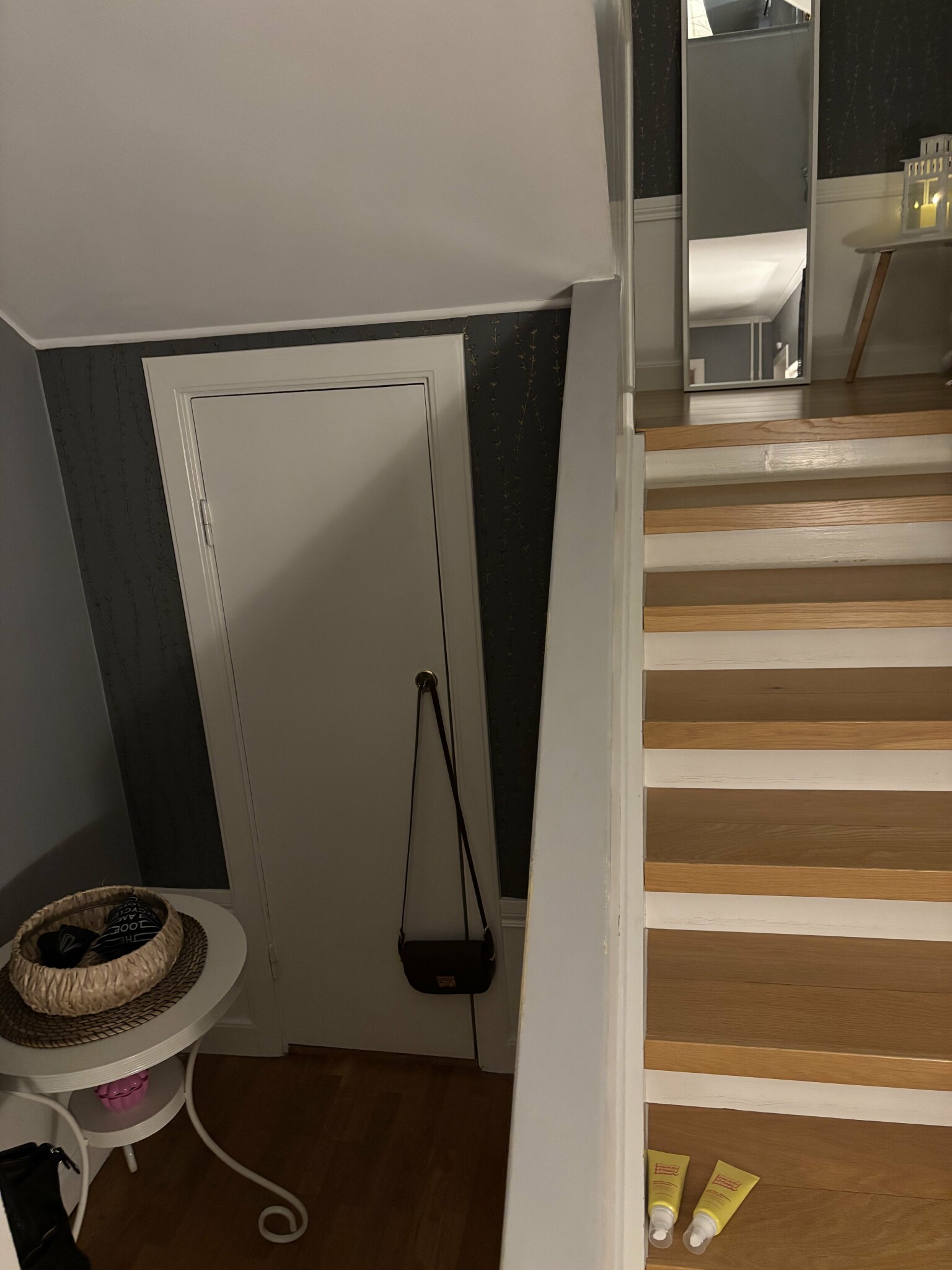

Perfekt utrymme att ha grejer i.

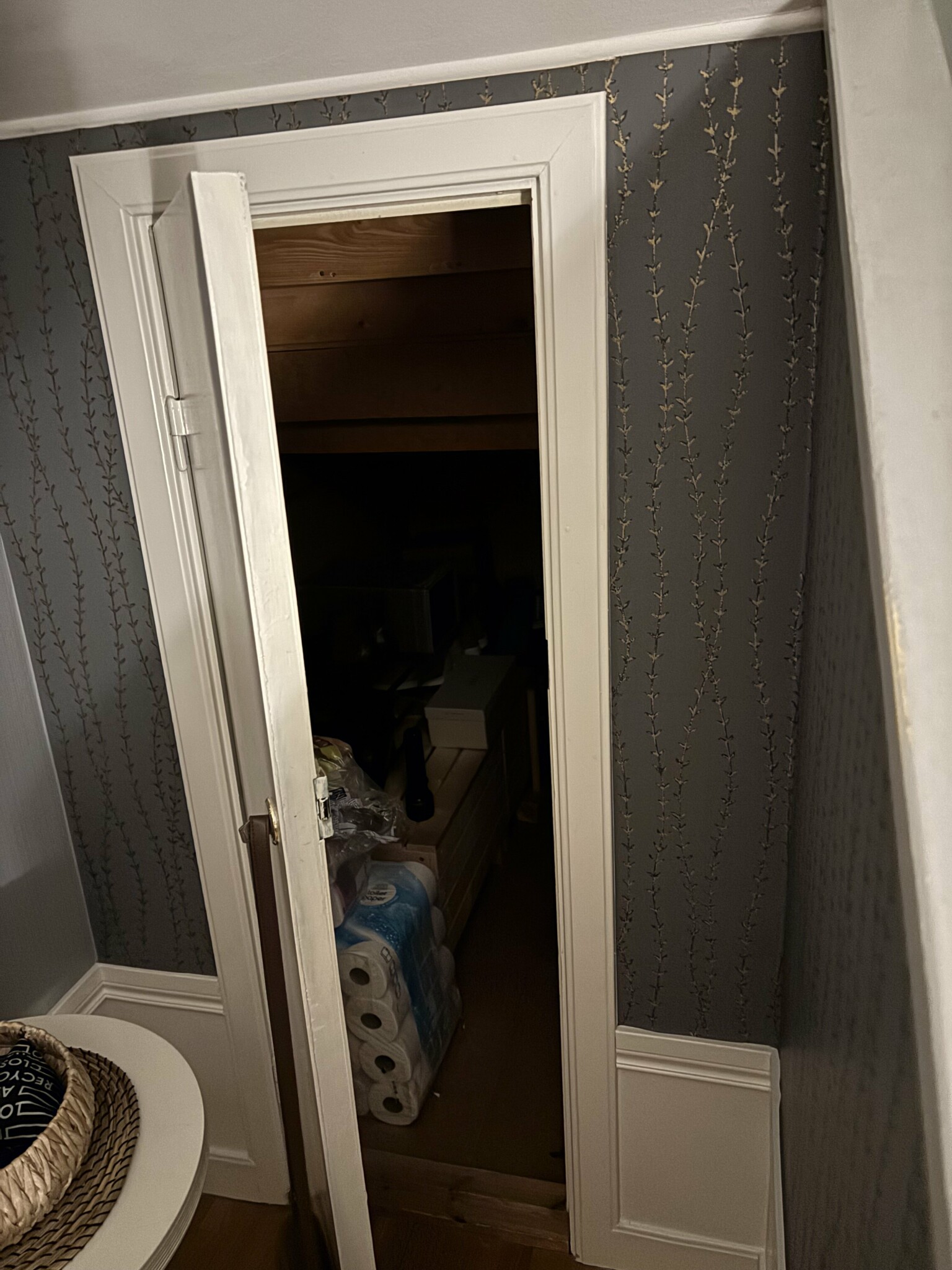

Så här ser vår trapp ut med förvaring. Detta är förvisso så som huvudet byggdes en gång på mitten av 40-talet
