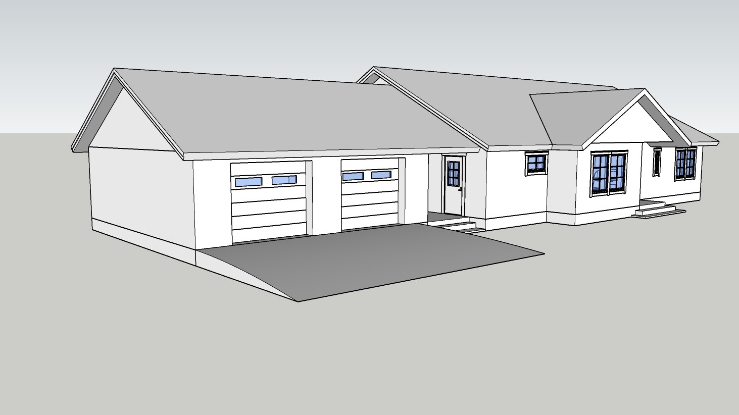

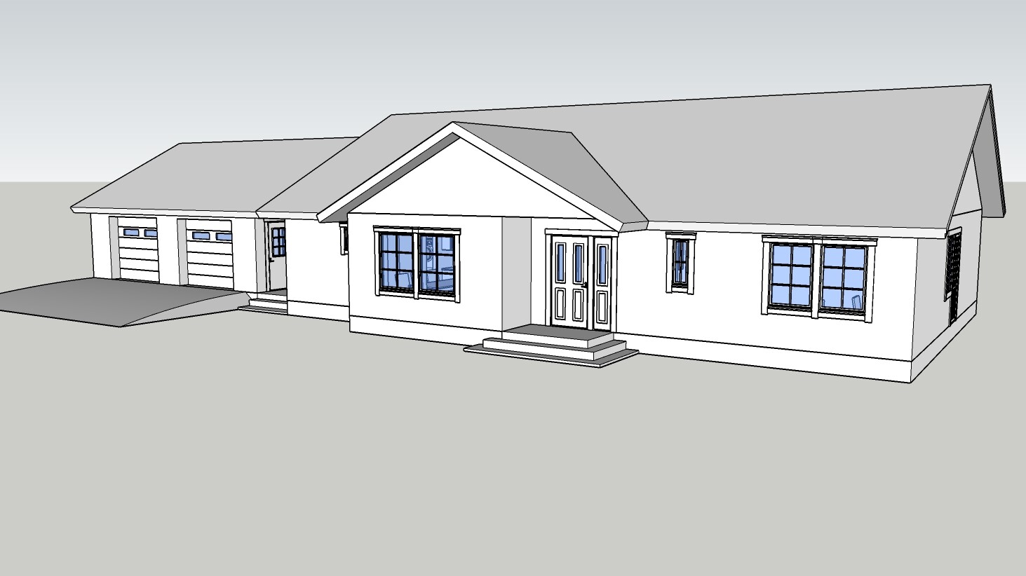

Jag har ingen bra bild enkelt till hands och mitt hus är kanske inget jag skulle föreslå att bygga men jag har en carport mellan huset och garaget men det behöver såklart inte vara just en carport utan en gång eller vad som helst man nu tycker passar som gör att man använder utomhus(men ändå väderskyddat) som sluss.
Här en modell på ihopbyggt garage med hus.

Börja med att kontrollera vad detaljplanen tillåter. Mycket vanligt att garage får byggas fristående utöver Max byggyta för huvudbyggnaden, eller närmare tomtgränsen om de är fristående. Byggs de ihop så räknas de in i huvudbyggnadens byggyta.
