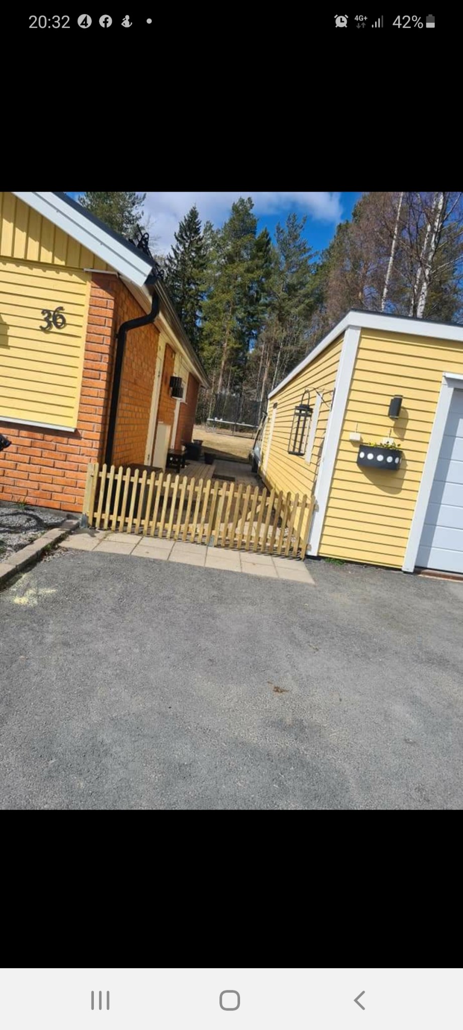

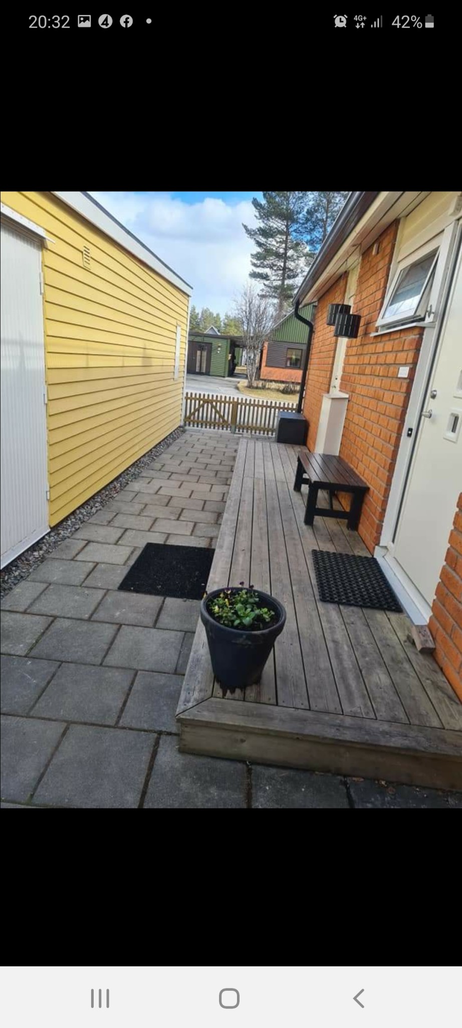

Har ett 1 plans hus med en ca 2 meter bred
ch 10meter lång gång mellan hus och garage. Nån som har bilder, tips eller idéer om att bygga ihop hus och garage?

Nu låter jag lite tråkig, men någon måste ju fråga det uppenbara ; tillåter kommun/detaljplan att du gör detta. Alla kvadratmetrar för både hus, tillbyggnad och garage kommer att räknas som huvudbyggnad.
Om det ändå funkar behöver garage isoleras som egen brand cell, men det går ju alltid att lösa.
hempularen
Det är som sagt ganska vanligt att detaljplanen förbjuder eller försvårar ihopbyggt garage.
