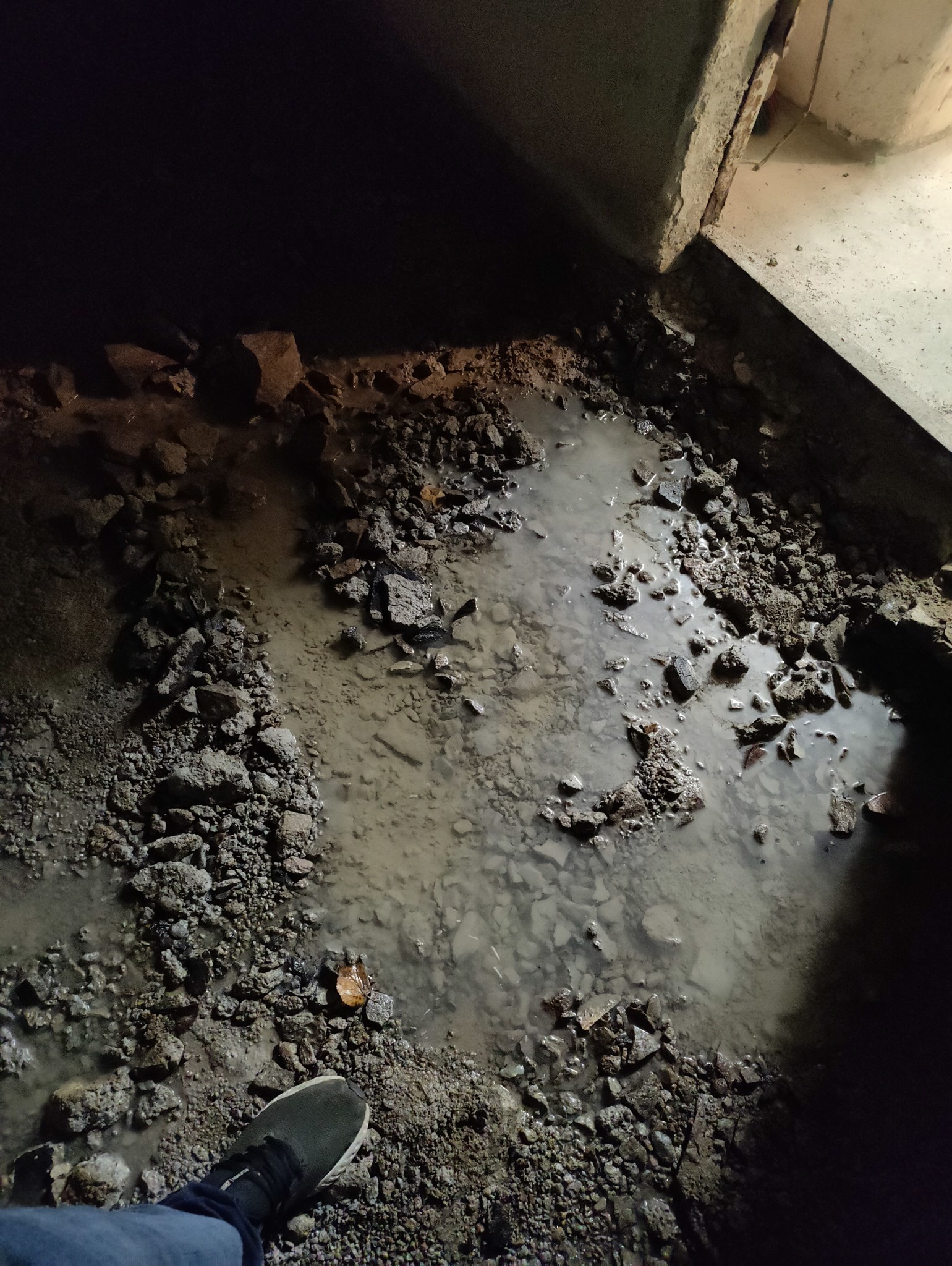

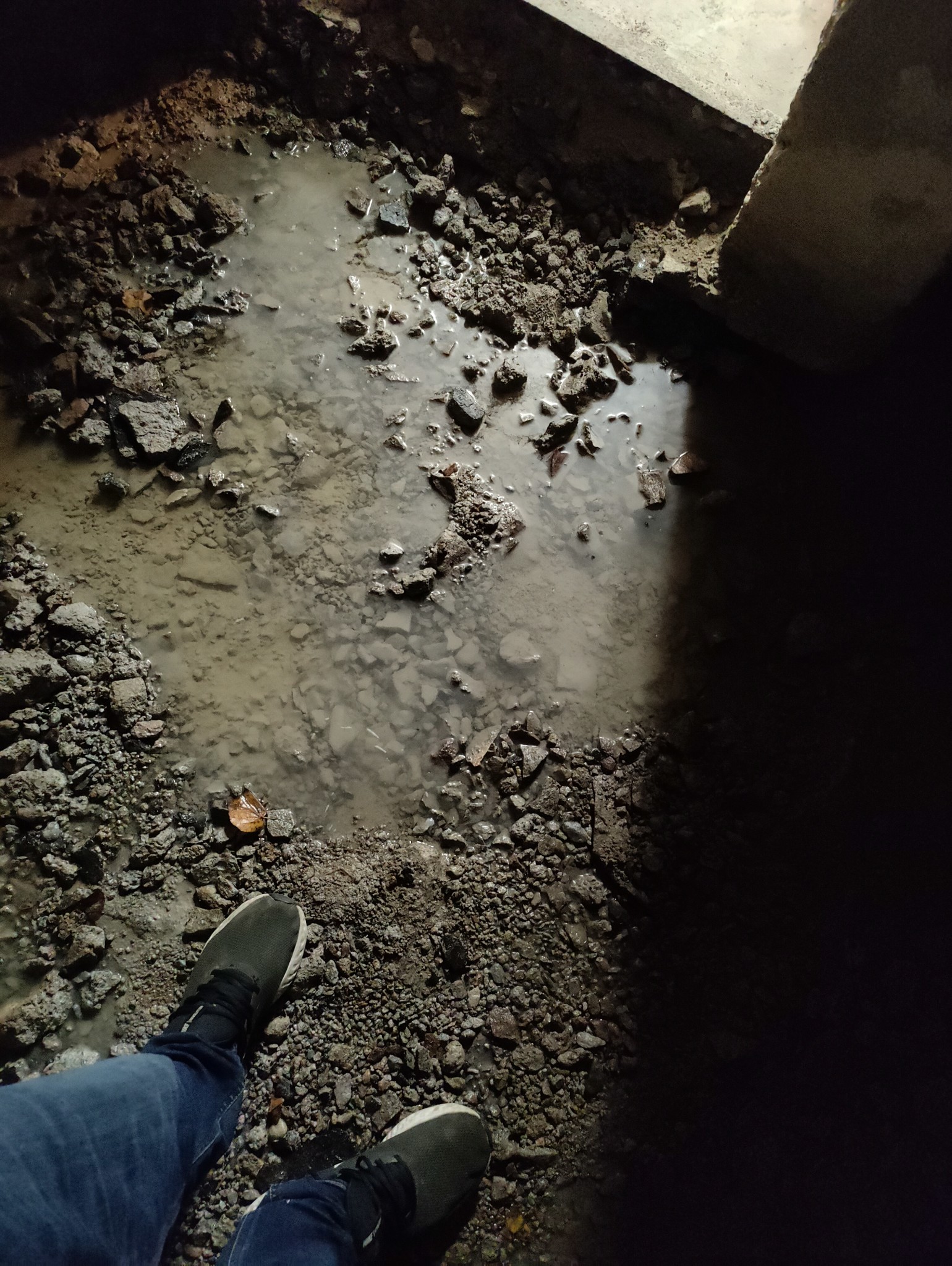

Har tagit bort cementgolvet i ingången till källaren.
Främst för att jag önskar gjuta om och sätta in vattenburen golvvärme
Då visar det sig när cementen är borta att vatten trycker upp ur golvet.
Se bilderna
Hur bör man gjuta detta?
Vad skall man använda?

Fast du måste väl ha tänkt dig nå mer oavsett? Lägga golvvärme på det viset innebär ju en hel del saker om det ska bli bra. Förutom ren gjutning överst så ska du väl ha plats för isolering och kapillärbrytande skikt. Bara det lär väl bli grävning en halvmeter ner.......
