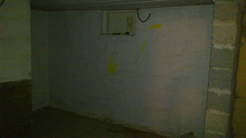

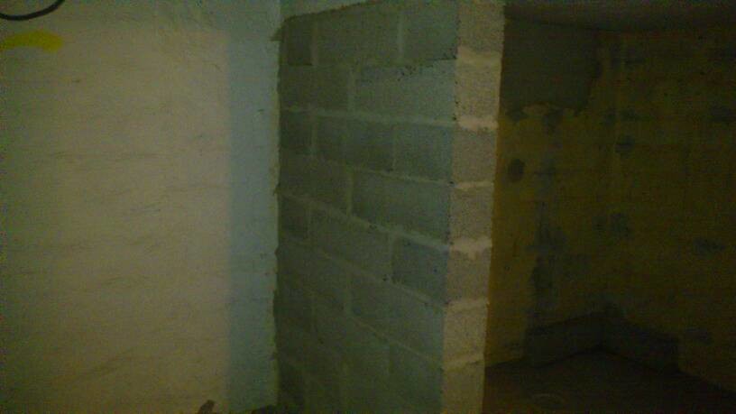

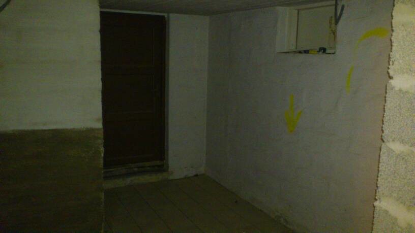

Bastun är alltså ca 4*1,5m stor. 2,10 i tak och beläget i en källare.
2 väggar är ytterväggar varav den ena står helt över mark.
Halva ena långsidan(ca) är innervägg med en hall på andra sidan. Lecablock.
Halva ena kortsidan är innervägg i lecablock med dusch på andra sidan.
Halva andra långsidan och halva andra kortsidan kommer bestå av glasvägg/glasdörr.
Vi vill helst behålla fönstret på långsidan. Dock kommer vi troligtvis mura glasblock där då fönstret ändå är krossat i nuläget.
Har ni några tipps på hur vi ska bygga denna bastu? Vilka reglar? Isolering? osv..
Det är klinker på oisoleras platta på golvet. Ingen golvvärme, dock verkar golven vara hyfsade att gå på iaf.

Oftast bygger man väl ett isolerat innertak på bastun som sitter lite lägre än gamla taket så att man har någon decimeter där att dra ventilation och el till belysning.
Läs tråden "bastuventilation" Kortfattet, Det är inte så viktigt var luften kommer ifrån och var den går. Främsta grunden för dessa råd från beijer (eller egentligen Tylö) är energiförlust. Det viktigaste är att du har tillräcklig ventilation OCH att den fuktiga luften inte leds direkt till torra utrymmen (hall) det är MYCKET fukt i bastuluften.

PS: ser at det är en del fuktmärken längs golvet mot yttervägg. konstruktionen måste vara väl genomtänkt för att inte skapa mögelproblem.

Det är inga fuktmärken, det är vi som varit på och kladdat..drsakke skrev:Läs tråden "bastuventilation" Kortfattet, Det är inte så viktigt var luften kommer ifrån och var den går. Främsta grunden för dessa råd från beijer (eller egentligen Tylö) är energiförlust. Det viktigaste är att du har tillräcklig ventilation OCH att den fuktiga luften inte leds direkt till torra utrymmen (hall) det är MYCKET fukt i bastuluften.

Ok såg bara ut som at puts hade lossnat helt nede vid golvet och att färgen flagnar.

Vad det gäller väggen så är det en blandning av smuts, spilld fix och ett bortbilat trappsteg

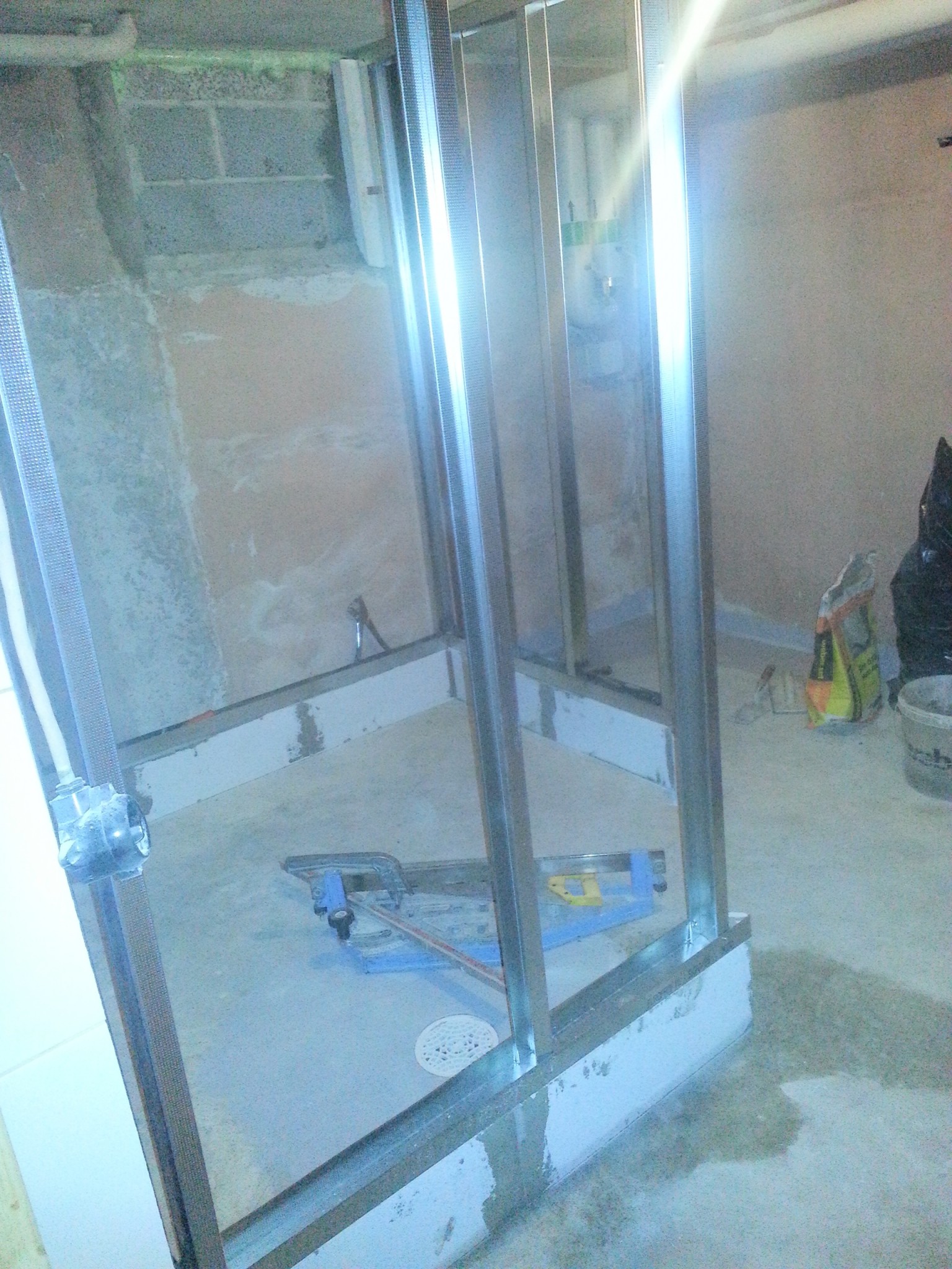

vi gjorde som på bilen nedan. Vi murade upp en sarg ungefär 2dm hög med siporex som
är oorganiskt. Hela vägen runt förutom där dörren skulle hamna. Sen reglade vi upp bastun
med plåtregel och då med en luftspalt på ~3cm mot yttervägg och även spalt ovan tak.
Har också lämnat en glipa längst ner på dörren så att luft kan passera...

ytterpanelen har jag skjutit med dyckert. Satte in träreglar på vissa ställen i plåtreglarna(dock inte ända längst ner) för att det skulle dra bättre. På insidan har jag satt osb med skruv för just plåtregel. Sen blir det att skruva läkt på det för att sen skjuta upp bastupanelen med dyckert..
