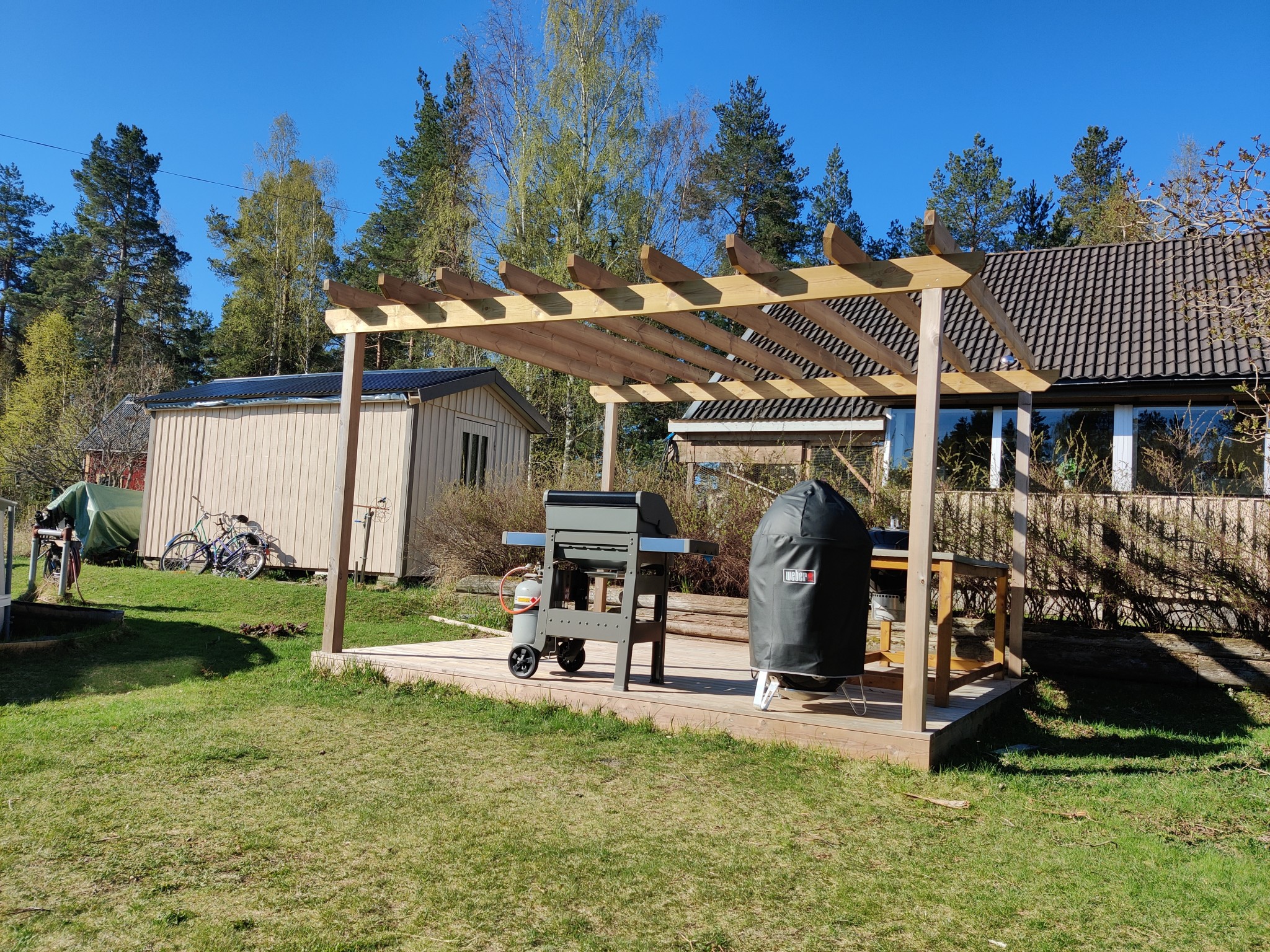

Ska bygga pergola på vårt nya trädäck. Vill ha ett "robust" utseende och tänkte bygga med 95*95 tryckta stolpar överallt. Liknande bilden nedan, utan hängstol.
Hur bred vågar jag bygga? Kommer sätta snedsträvor likt bilden men i alla hörn. Kommer anpassa efter solsegel. Vill ju inte att det ska hänga på mitten. Ingen snölast att prata om såklart. Funkar 5*5 meter? Typ 4 meter frihängande i det fallet.
I så fall blir det troligen 4 mellanliggare (eller vad de nu kan heta) där uppe.
Staketribbor på en sida men inte ända upp såklart. Borde inte spela nån roll.

Siffrorna säger egentligen bara hur sladdrigt/stabilt det kommer att kännas och inte vilken last de klarar.
Sen är det nog svårt att hitta så långa 4tum4-stolpar i tryckat som inte är skeva till ett vettigt pris.
