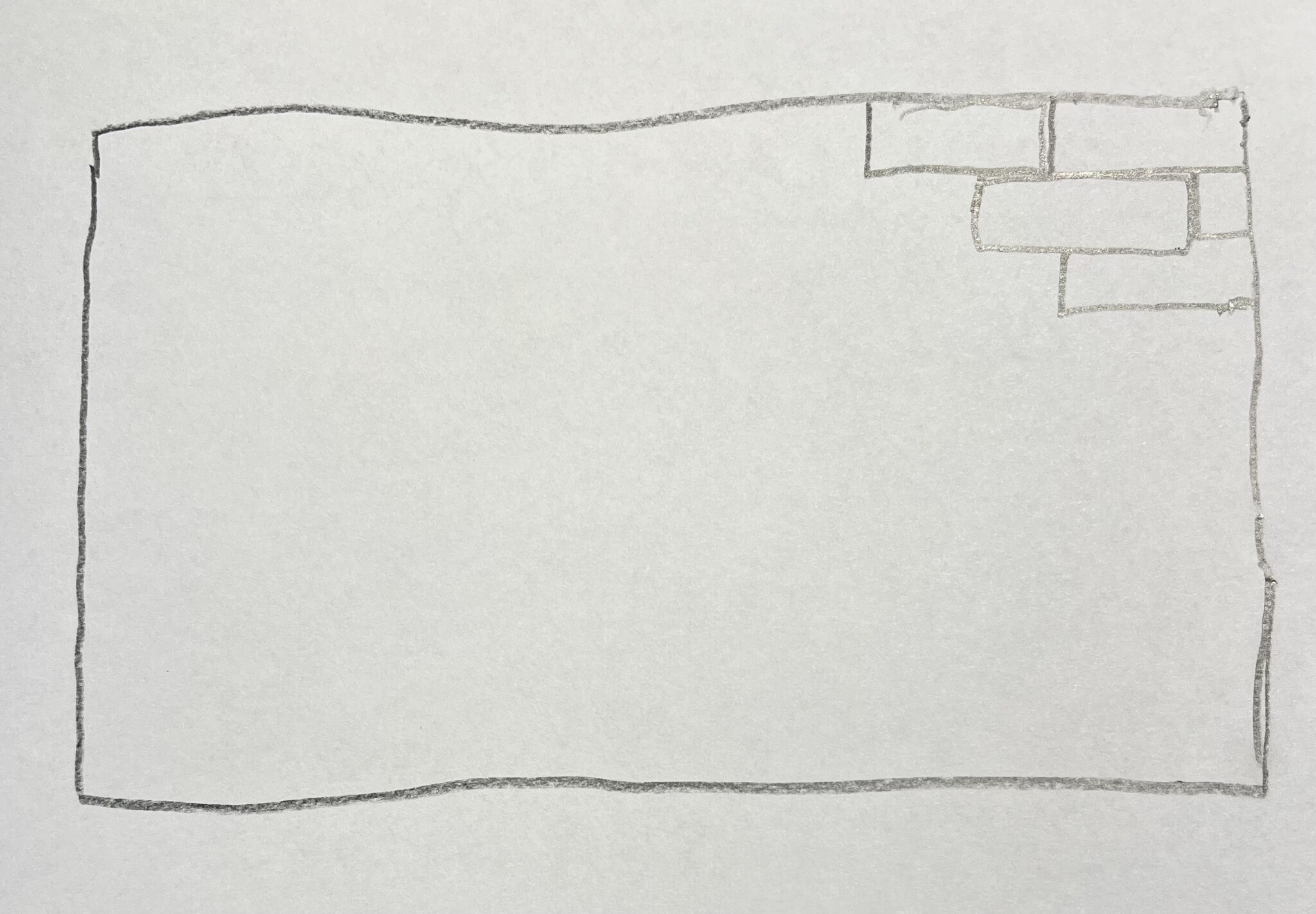

Skall lägga 30x60 klinker med nivåsystem och 1/3 förskjutning ”halvförband”. Ytan avlångt 4,5x 3 meter.
Klinkern läng långsidan.
Helt novis…
Skall jag börja från kortsida eller långsida eller mitten eller..???
Alltså hur skall jag börja och fortskrida?
Skiss av rektangulärt rum med början på klinkerläggning i halvförband i ett hörn.

Lägg längs en långsida först.
När vi la in klinker i hallen så utgick jag från vilka sidor som syntes mest och där ville jag ha hela plattor.
Du måste se till att du inte får en smal remsa klinker längs någon av sidorna.
Kolla noga att plattorna verkligen är tillräckligt plana för att det ska gå att lägga i 1/3-förband så att du inte får otrevliga fogsprång i hörnen.
