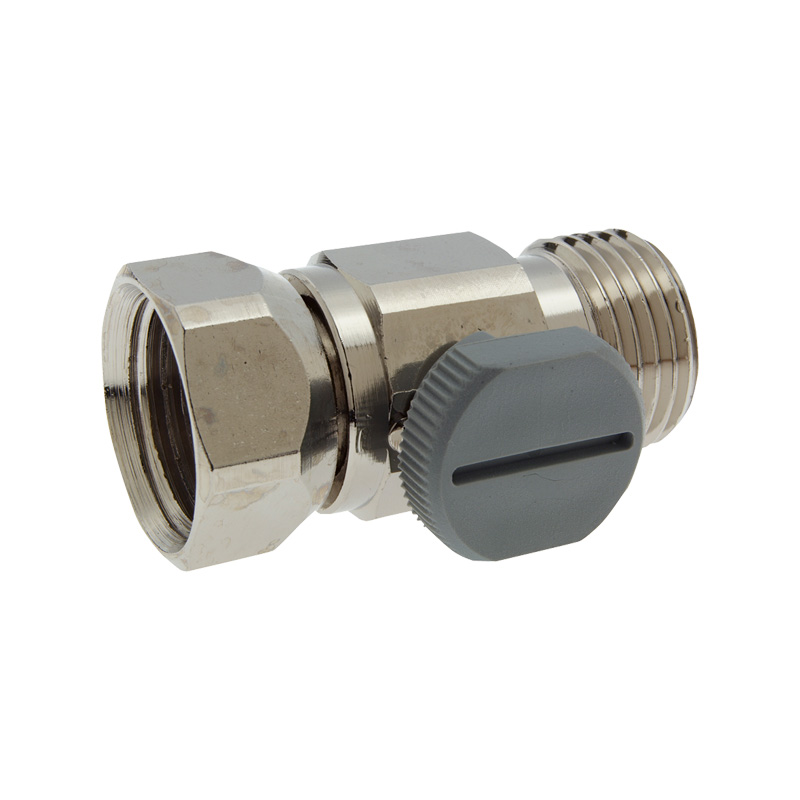

Det ingår ju en ventil likt bilden. Kan man sätta klämring i denna?
Eller rättare sagt så har rörfirman lyckats med detta på min andra toa så frågan är nog snarare vilka delar som passar i ifös sådana ventiler?3241274A.jpg
Krilleman
Vatette halvkoppling heter produkten du söker.
12 eller 15 beroende på vad du tänkt för dimension (läs vad du har hemma) 12mm är standard för WC.

Är det väggfästet en lekande mutter, så att montera rak RSK:1946896 koppling vore jämförbart att byta 160cc duschblandare? Eller ser det lite special ut, så jag riskerar att röret i väggen börjar läcka?
Likt någon mer skrev så gillar jag när det är avstängare i början på ledningar. hade ni rutinerade vvsare tyckt det vore B med kulventil både i början och vid cisternen när det är så kort sträcka?
Tänker att istället för 1946896 välja en 15x12 kulventil.

Det går fint att byta kopplingen i vatettes brickor. Precis som du skriver, samma princip som att byta en 160cc duschblandare.
Jag brukar oftast köra på kulventil i brickan. (y)

Jag har börjat köpa in material och verktyg nu för tillverka ett rör.
Rak koppling från vägg, svänga upp till kulventil. Men jag vill nog ersätta den medföljande kulventilen mot en Vatette, (8547092 "15xG15 m.vred fkr rak cuxinv.gg lekande mutt")
Men så tittar jag efter en klämring som passar i 15 koppling, fast gjord för klämmas på 12 rör.
Säljs inte detta löst utan måste jag köpa en hel koppling av annat slag för få tag i sådan klämring?

Vatette har förminskningar 15x12 som används istället för klämringen,
https://www.hornbach.se/shop/VATETT...VA-1215-1945187/5109170/artikel-detaljer.html
https://www.rinkabyror.se/artikel/va-forminskning-15x12/
Yrrol
Krilleman
Precis som skribenten ovan.
Kör på Vatette förminskning15x12. (y)
