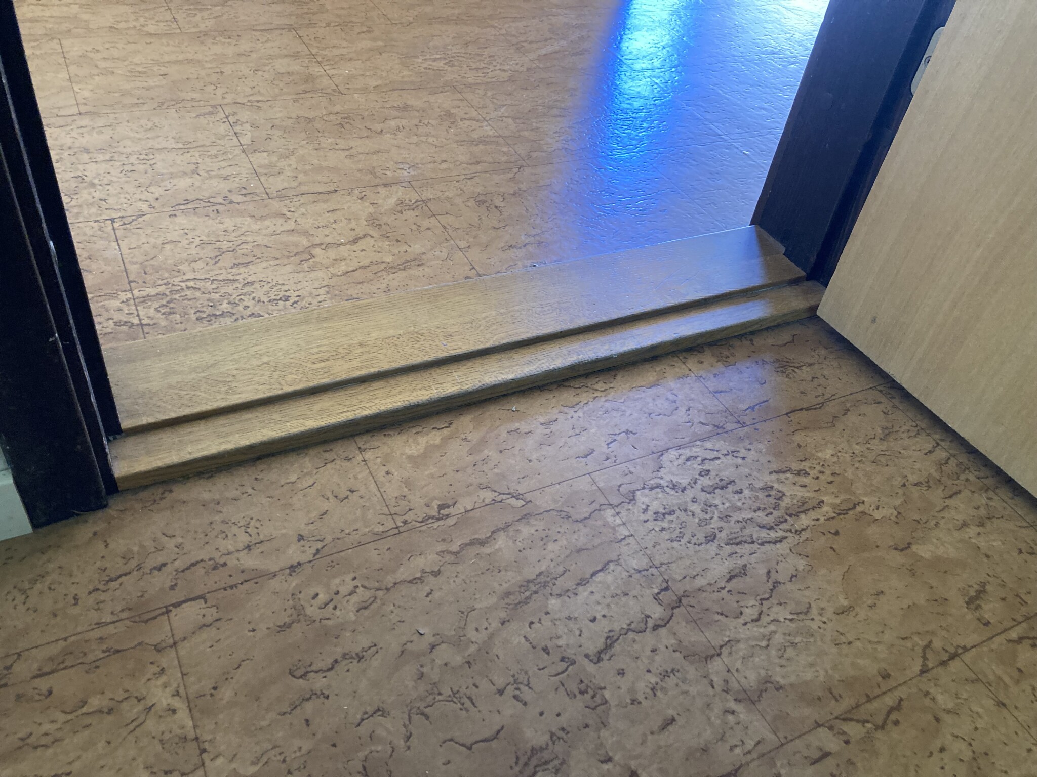

Jag ska lägga laminatgolv över plastmattan i ett sovrum, och funderar på hur jag bäst gör med tröskeln. Jag står inne i sovrummet och tar bilden, och golvet på andra sidan (hallen) kommer jag byta nån gång i framtiden, inte i närtid. Fönster finns på motsatt vägg från dörren, så jag ska lägga golvet i ljusets riktning. Jag skulle gärna ha kvar en riktig tröskel, men vill helst lägga det nya golvet så kanten kommer under tröskeln. Är det någon som har tips på en bra tröskel som inte bygger upp så mycket eller annan lösning?
Hur tjockt är laminatgolvet?
Vilket spelrum är det idag mellan golvet och dörrbladet?
Hur tjock är tröskeln, dels på tunnaste stället dels på tjockaste stället?
Man kan fräsa bort delar av undersidan av tröskeln.
Man kan köpa en platt tröskelplatta och en bit eklist och limma fast eklisten på undersidan av tröskeln (mot den delen som är mot hallen.
Man kan köpa en ekbräda och såga/fräsa till en egen tröskel.
Allt detta är utmärkta frågor, som jag dessvärre inte har svar på. Vi har tillträde till huset om en månad, så jag har tyvärr inte möjlighet att mäta just nu.
Men idén att fräsa ut under tröskeln var ju toppen! Förutsatt att den är tillräckligt tjock.
