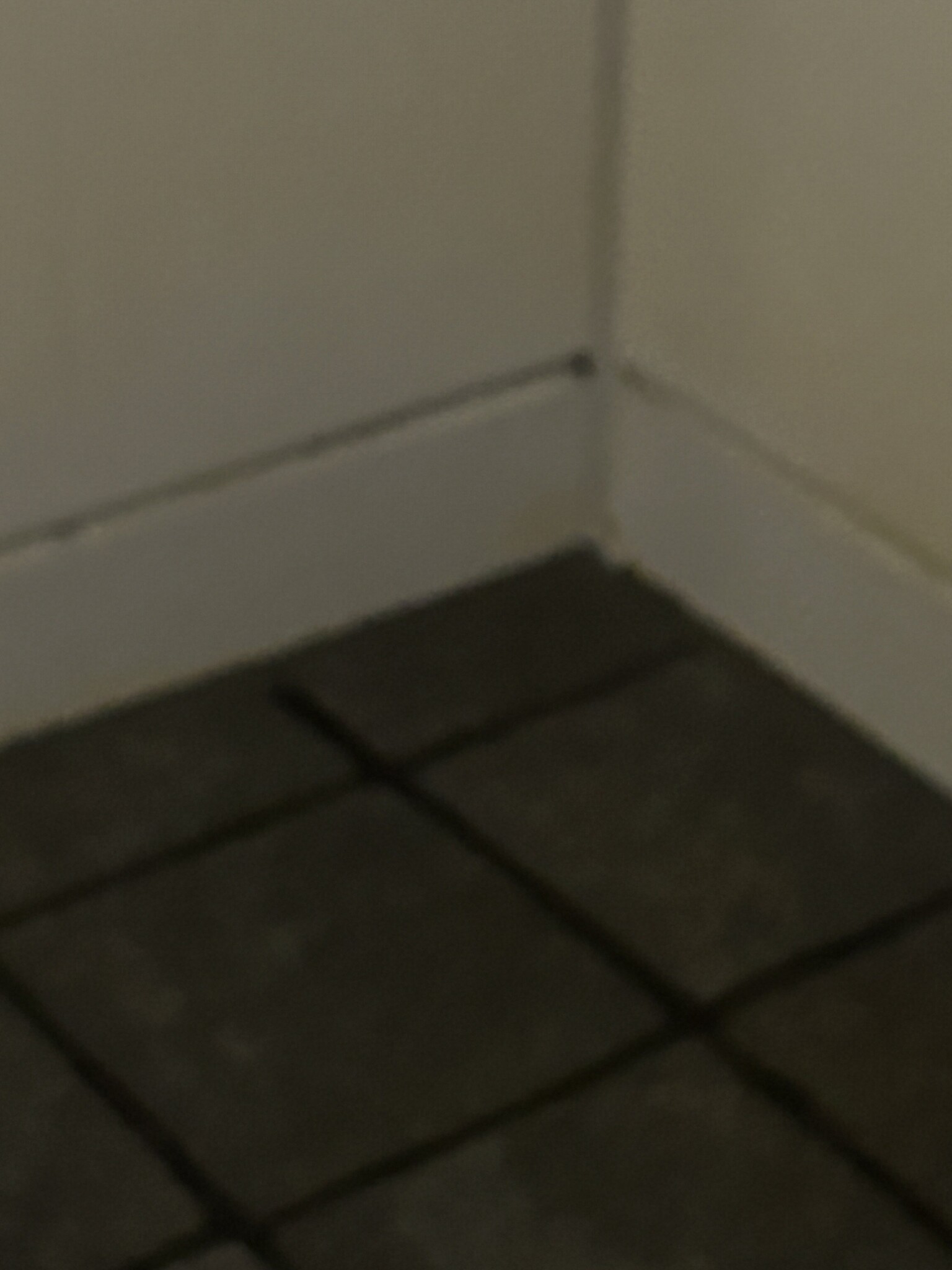

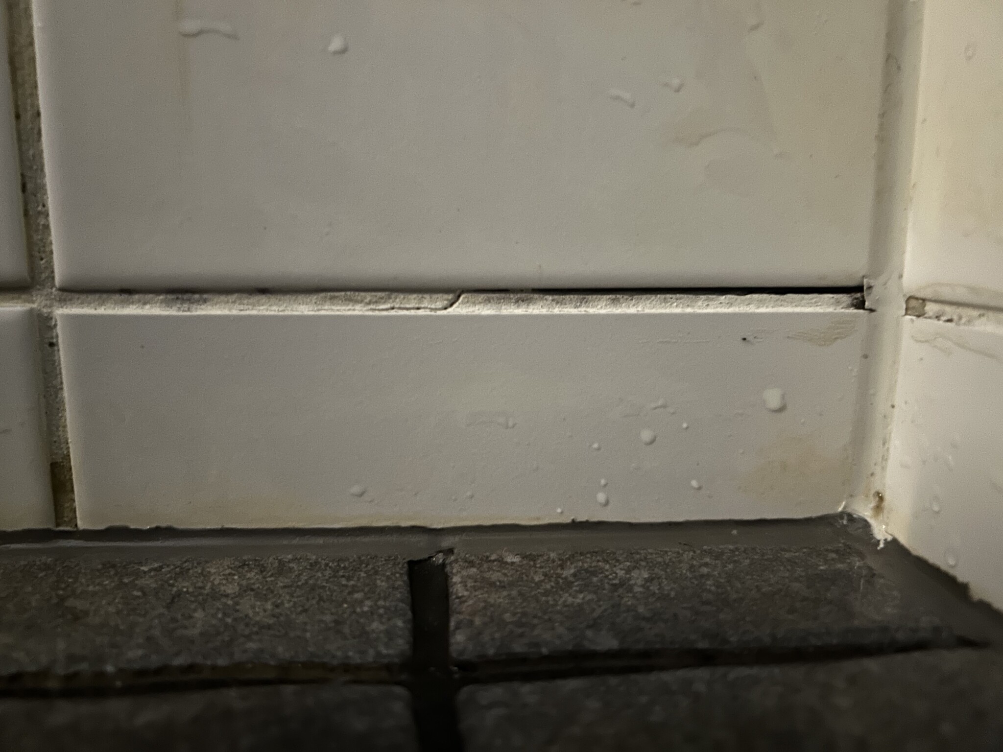

Igår så gav jag mig på rengöring av kakelfogarna i badrummet. Upptäckte då en glipa mellan två kakelplattor. Det är på övre våning och endast synligt om man ligger och tittar på golvet. Man blir ju lite nojig då jag inte vet när det uppstått, men förstår att kakel inte är tätskiktet. Bör jag bara ersätta fogen mellan plattorna eller hur skulle ni gå tillväga? (Byggt 2008 och bott där några år.)

Det ser ut att vara en ordentlig spricka. Visserligen är själva fogen bara där av estetiska skäl och för att kunna hålla rent, men sprickor kan bero på att väggen rör sig i förhållande till golvet, vilket kan bero på att det redan är en vattenskada eller att det riskerar att bli en därför att tätskiktet inte klarar av att hålla ihop när rörelsen blir för stor. Kan vara bra att mäta fukten från andra sidan väggen.
Tack för snabbt svar! Ja det skulle kännas bra att kolla upp eventuell fuktskada. Den väggen är yttervägg så hur kan man göra då? (Träpanel utvändigt, plan 2)BirgitS skrev:
