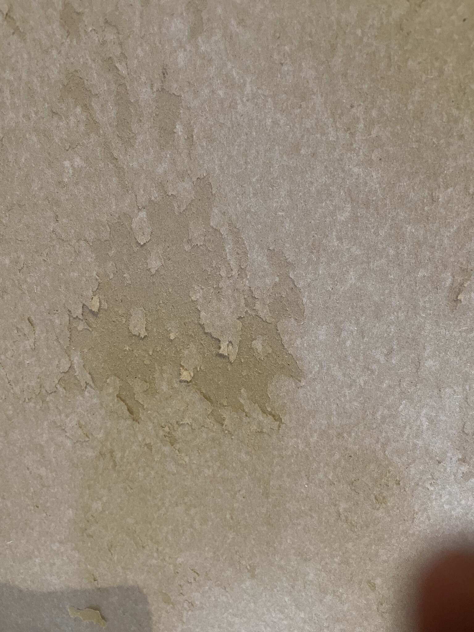

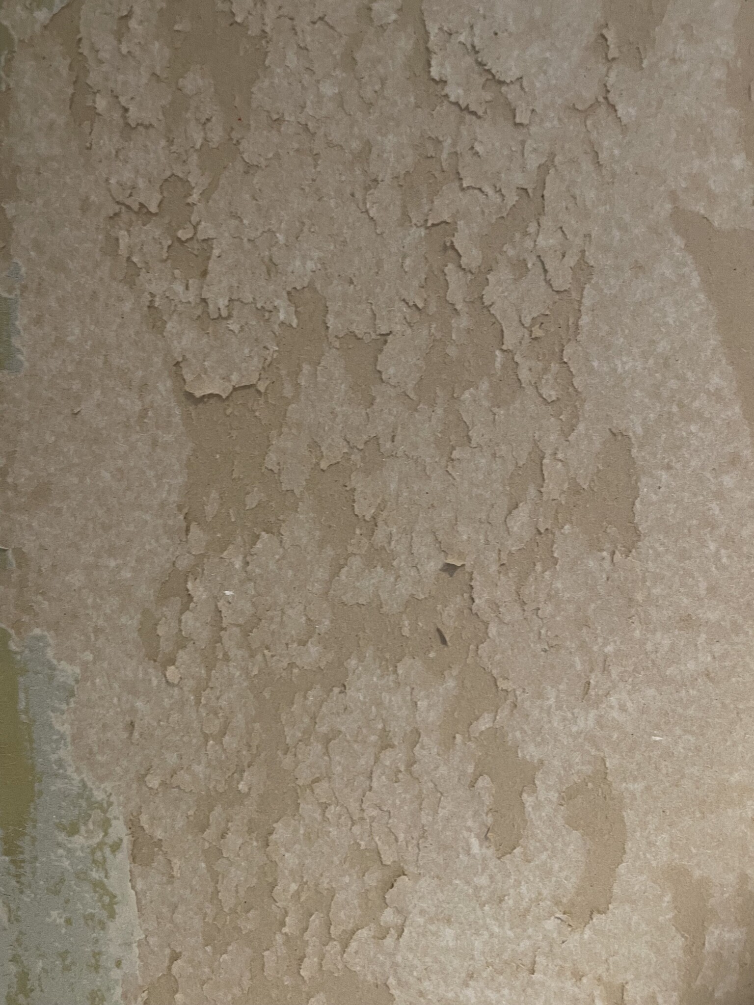

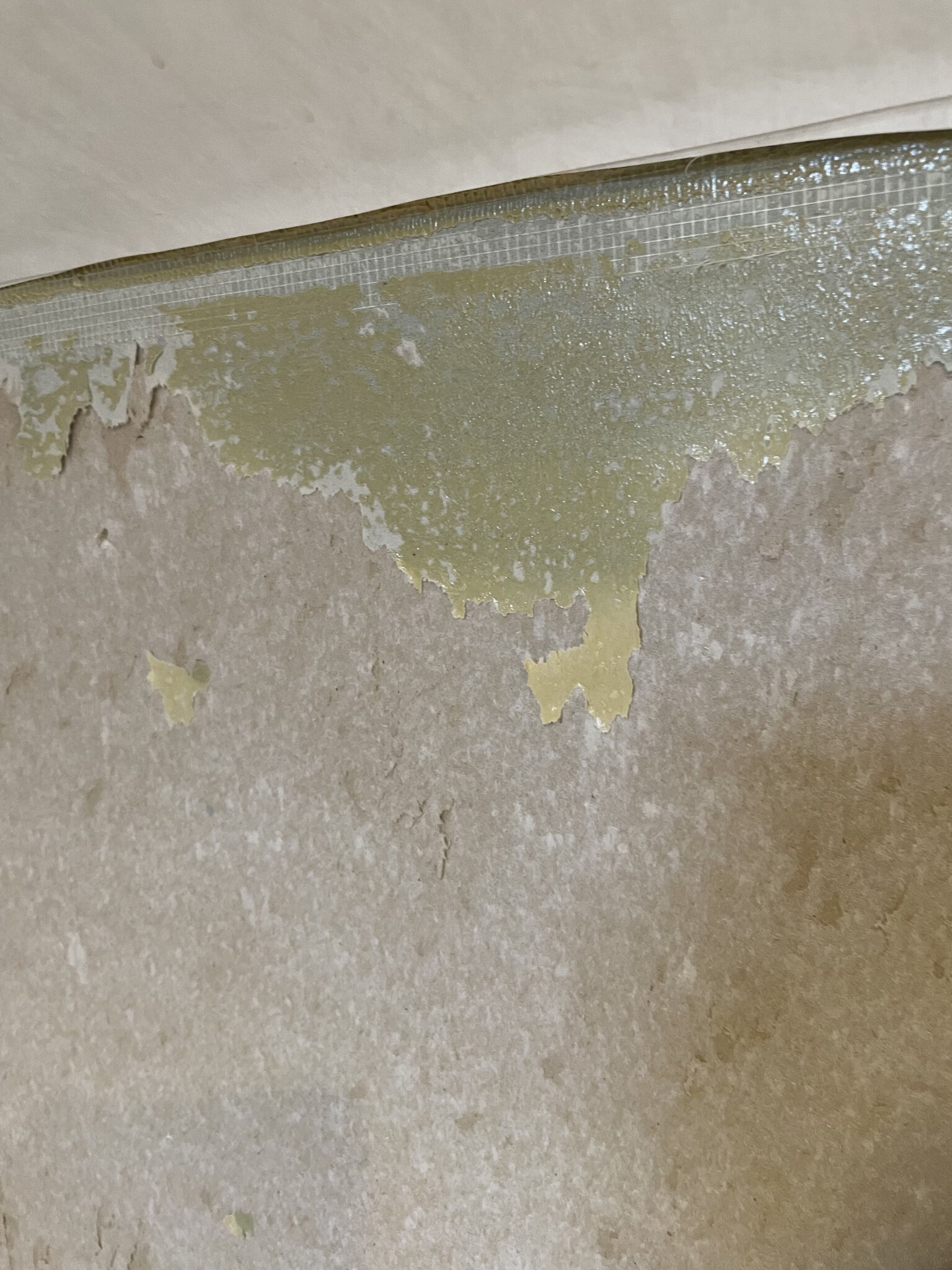

Kan jag nyttja den gamla gipsen efter tagit bort våtrums matta ?
Som syns på bild har pappret på gipsen lossnat delvis ,
Eller måste jag byta till dagens våtrums gips , detta är gjort på 90- tal
Tror kravet (eller rekomendationen) på våtrumsgips är borta sen ett par år.
Däremot kan ju väggen bakom behöva förstärkas (i e. Våtrumsvägg 15mm konstruktions plywood + gips) alt. kottlingar beroende på vad du ska fästa på väggen.
Jag personligen hade rivit det hela men det är mer personlig preferens.
Vi har plywood bakom , reglar cc45
Tack för svar !
Tack för svar !
Ok tack , tror att vi bestämmer oss för det ..
