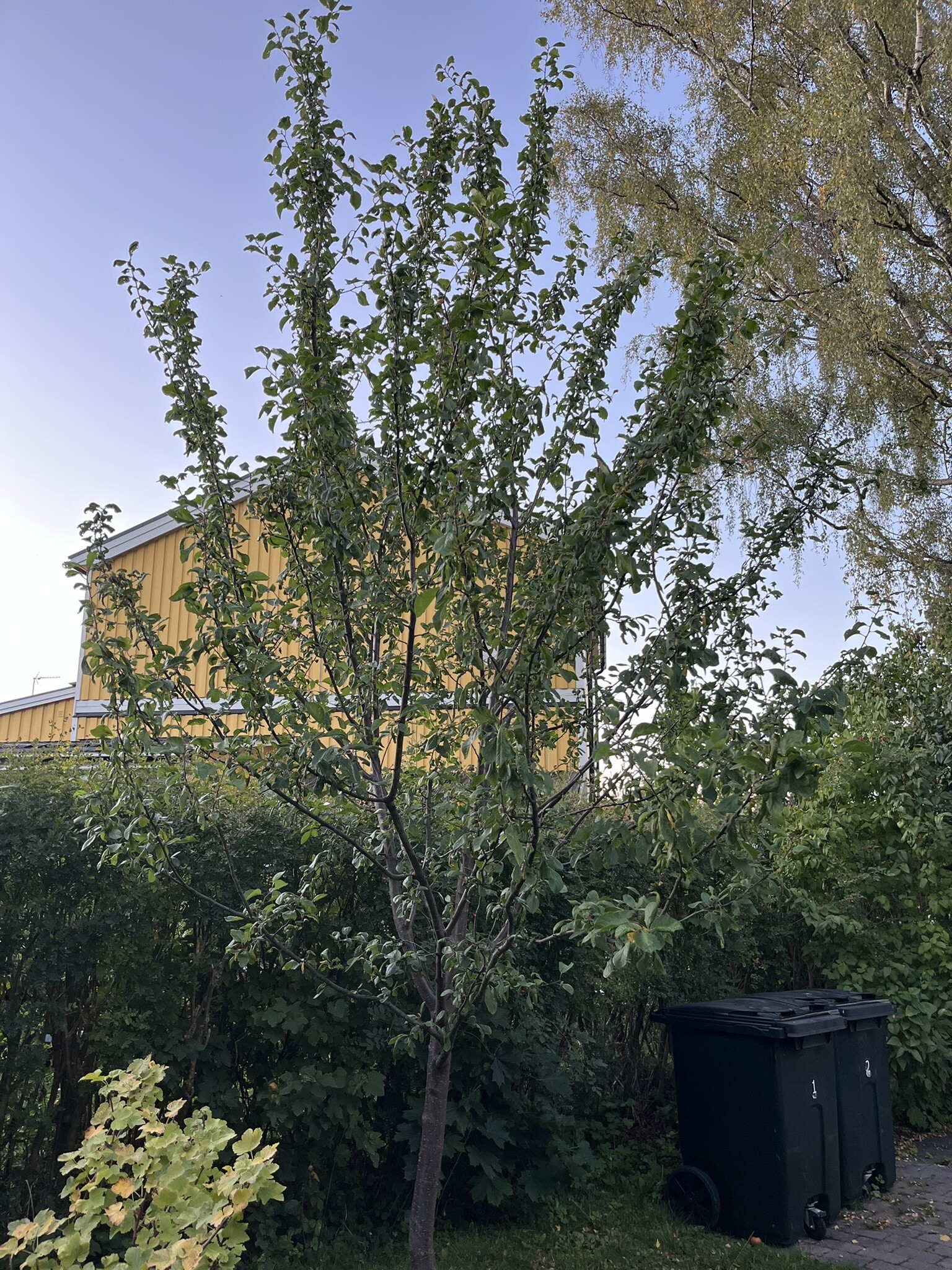

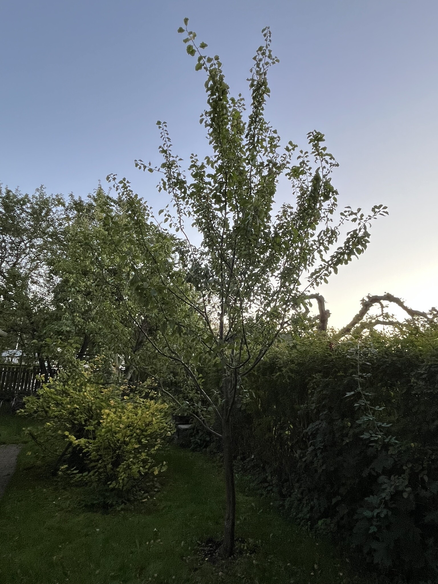

Hej, detta plommonträd planterade jag som liten planta för fem-sex år sen och nu har det växt mig långt över huvudet.
För första gången ska jag nu beskära det, men vilka grenar ska kortas (eller tas bort?) Tacksam för svar!

Plommon ska beskäras mycket försiktigt och helst bara enstaka grenar. Dessutom kanske lite försent denna säsong - augusti/september vore lämpligare men det beror på var i landet.

Vilka enstaka grenar ska bort för att inte få ett träd som blir omöjligt att skörda? Är det dom tre långa som drar iväg upp förbi alla övriga och tar jag då bort dom från stammen eller halverar jag dom bara?

Ja som sagt var mycket försiktig när ni beskär trädet. Grannarna beskar ett träd i ungefär samma storlek för hårt och det fick till följd att trädet dog.

Vad är det för plommonsort som blir så högt?
🤔🤔 Det kanske är vettigt att anlita en arborist/duktig trädgårdsmästare om ni vill vara säker på att trädet klarar sig. Det borde beskurits för ett par år sedan för att förhindra att det rände i höjden.
Här kan ni böja grenarna. Ni kan vänta till våren då det börjar sava så det blir det lite smidigare. Bind en käpp längs de sista 2/3 delar ut på de långa skotten och fäst snöre i slutet och bind ner mot stammen. Du känner hur mycket det går att böja innan det är risk att bryta, horisontellt bör gå bra. Om ni knäcker några grenar är det ingen fara, bara kapa i grenvinkel.
Rädslan att beskära är förresten mycket överdriven. Jag skulle utan att oroa mig ta bort 1/3 av kronan, men böjer ni ner mister ni mindre tillväxt.
