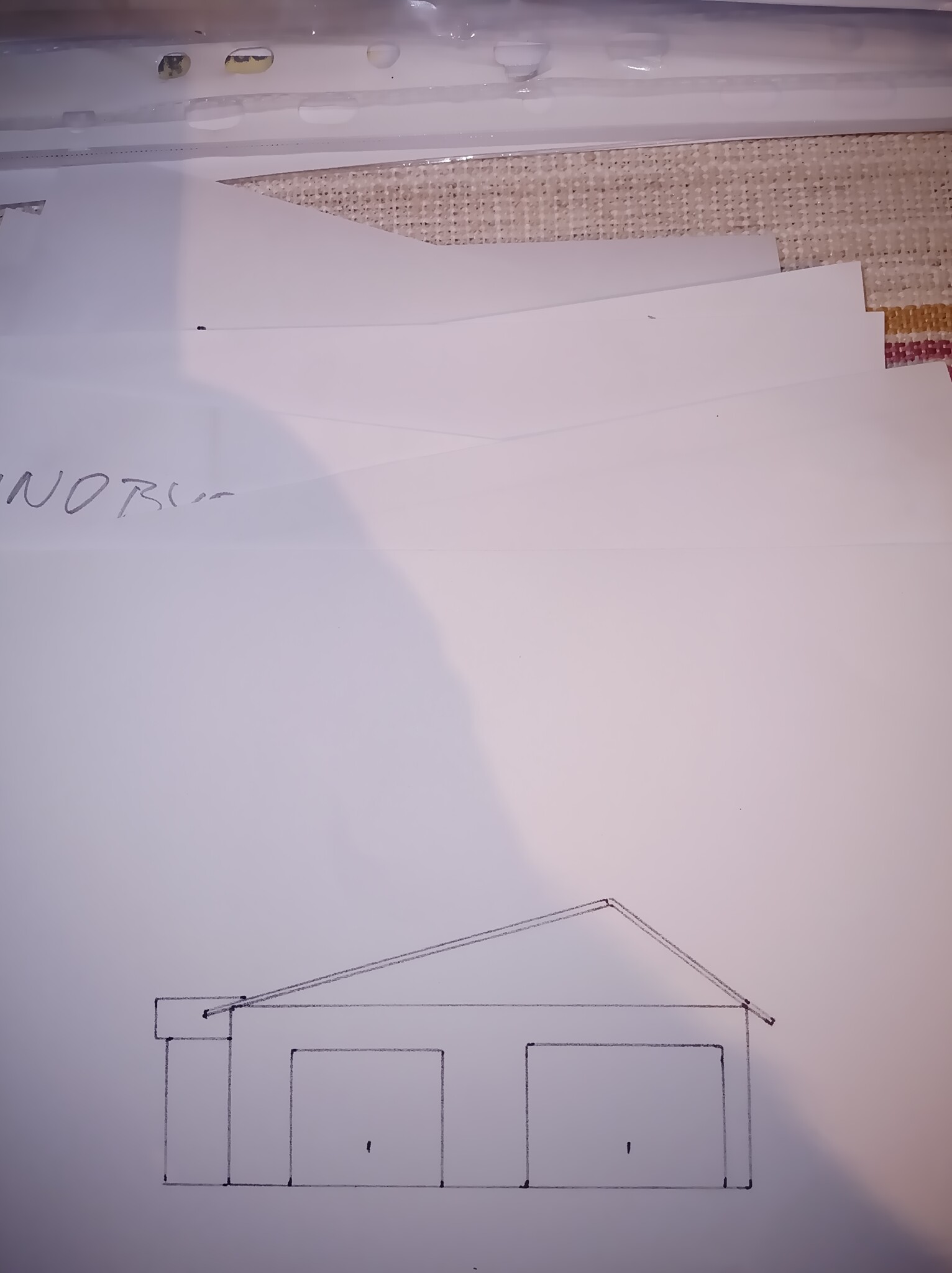

Hej! Jag skall bygga ett garage på 8x10,5 meter. Garaget kommer att ha fribärande takstolar. Råspont, papp och plåt. Vad behöver man ha för dimension på väggreglar cc-60 om man bortser från tjockleken på isolering? Skickar bara med en liten skiss på garaget om takets något märkliga vinklar på något sätt skulle påverka.
  • Skiss av garage med två portar och ett tak med olika vinklar.
Ska garaget vara isolerat brukar önskad isolertjocklek vara avgörande för hur grova reglar som behövs.
Om du däremot ska bygga oisolerat utan skivmtrl eller korsregling på åtminstånde en sida skulle jag erfarenhetsmässigt inte vilja ha klenare väggreglar än 45*95.

Jag har kikat runt lite. Frågan är för mig framför allt vad bygglovshandläggare godkänner....Det var inte så byråkratiskt när jag byggde garage sist!
Rita in 45*170 och en korslagd45*45 på utsidan och en osb under gipsen på insidan, man beräknar inte väggreglar utan erfarenhetsmässigt vet man att isolertjockleken gör att väggreglarna blir överdimensionerade på sånna byggen.
