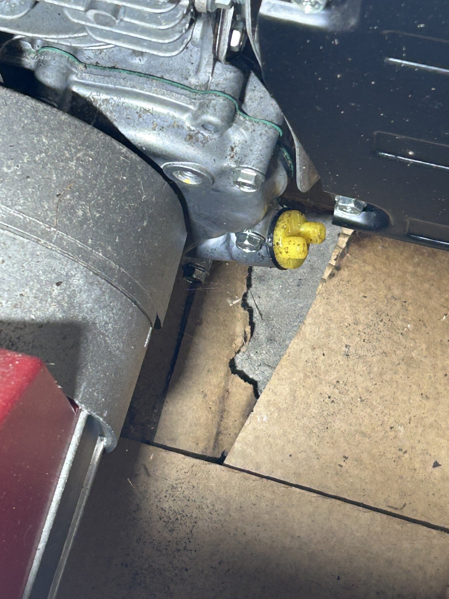

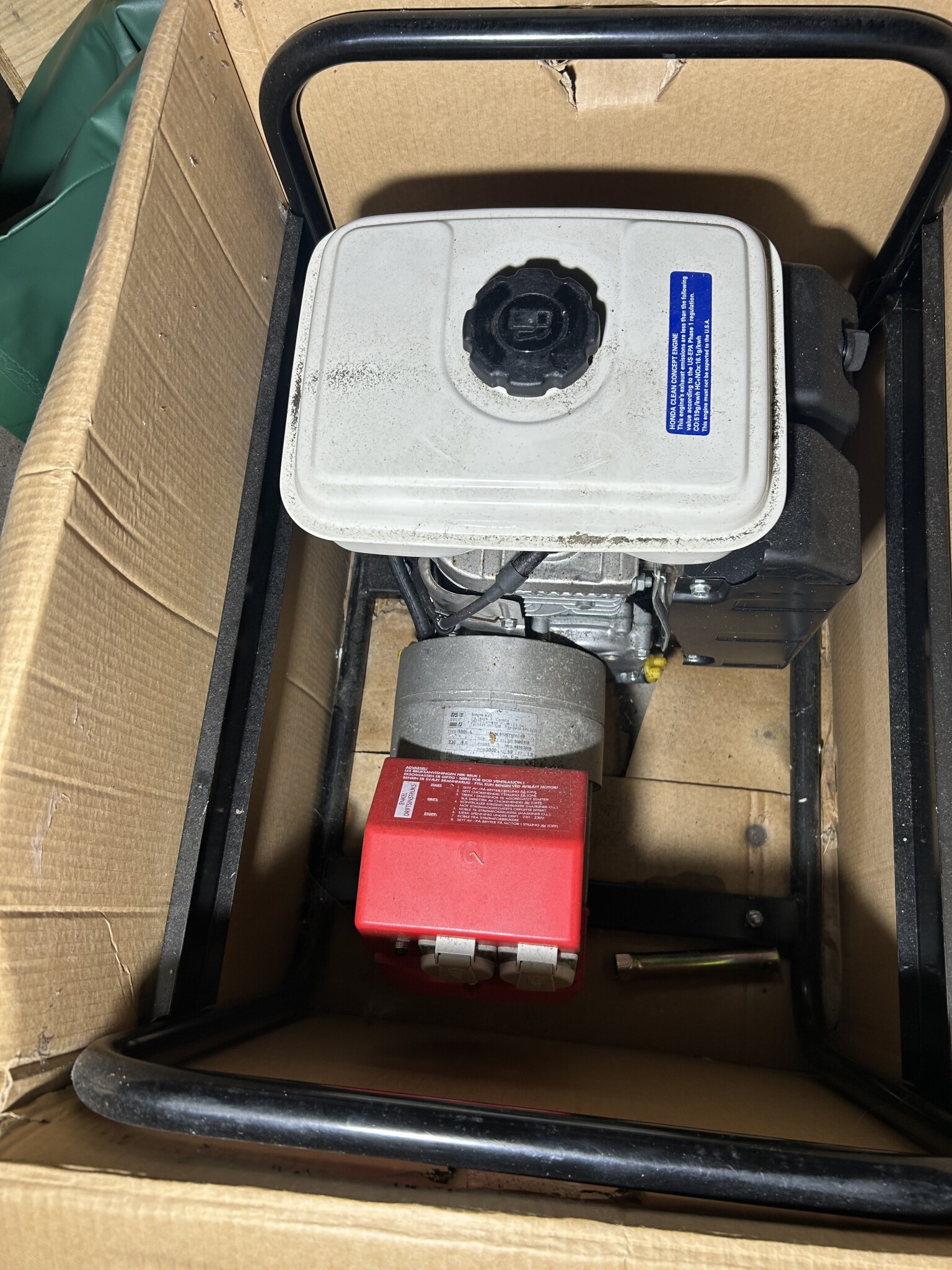

Jag har ärvt ett elverk som jag tror aldrig har varit startat och som är åtminstone 20 år gammalt. Är nyfiken att prova det. Man drar igång det med startsnöre. Är det bara att hälla i soppa och köra igång eller bör jag (först) utföra något underhåll....?
Kontrollera att det är olja i det först är alltid bra. Sedan beror det lite på var och hur det förvarats. Om det finns et musbo inne i kylkanalerna måste det rensas före start.

Dra runt med snöret utan att starta. Går den runt så byt olja. Går den inte runt (stått fuktigt etc) så får det nog vara en påkostad model för att lägga möda på det...

Bra att kolla oljan först, sedan kolla om det är ett diesel eller bensinverk..
Kolla oljan om det är fyrtakt, sen färsk bensin, öppna bensinkranen, choke på och dra i snöret.

Bensindrivet (Honda). Startsnöre check. ...

Töm tanken och häll i nytt bränsle och kolla oljan..

Kolla oljan
Varmkör
Tappa ur oljan varm och häll i ny!
