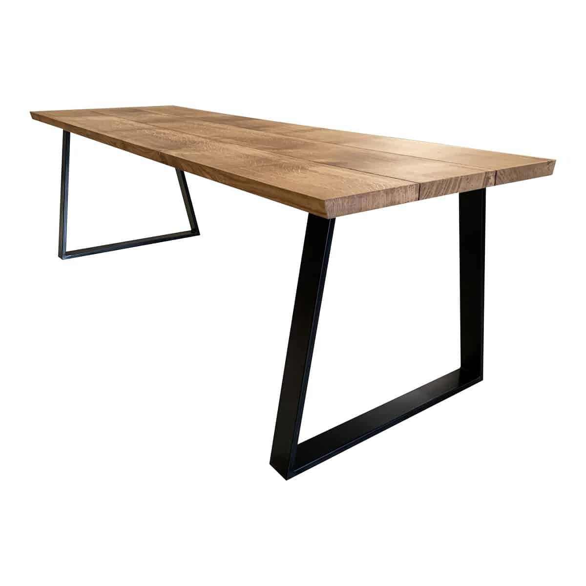

Tänker bygga ett matbord med bordsskiva i mdf då det ska industrimålas, måtten ungefär 175x75x2.
Designen är enkel med bordsben i vardera ände, typ så här.
Med tanke på längden är jag lite rädd att det börjar bågna. Vad är enklast och bäst om man vill ha någon konstruktion som bygger så lite som möjligt?

MDF är inte jättebra i långa spann, det har en tendens att bågna så det kanske är bättre att se sig om efter något annat skivmaterial som är bättre lämpat för konstruktionen.
Att fälla in ett par T-järn i MDF:en skulle inte bygga så mycket och är nog minst jobb om du hittar ett lämpligt T-järn.
Ett par längsgående fyrkantsrör i dimensionen 20x40 på högkant borde hjälpa till rätt bra, det är vad mitt skrivbord har och det är 160 cm brett så något kortare. Om de dessutom skruvas fast i benen så hålls de lite på plats med.
Borra hål i röret så du kan skruva underifrån med lämplig skruv, tror s.k. systemskruv är ett bra alternativ.
Sätter du rören en bit in från kanten så kommer de inte synas och inte störa den som sitter.
