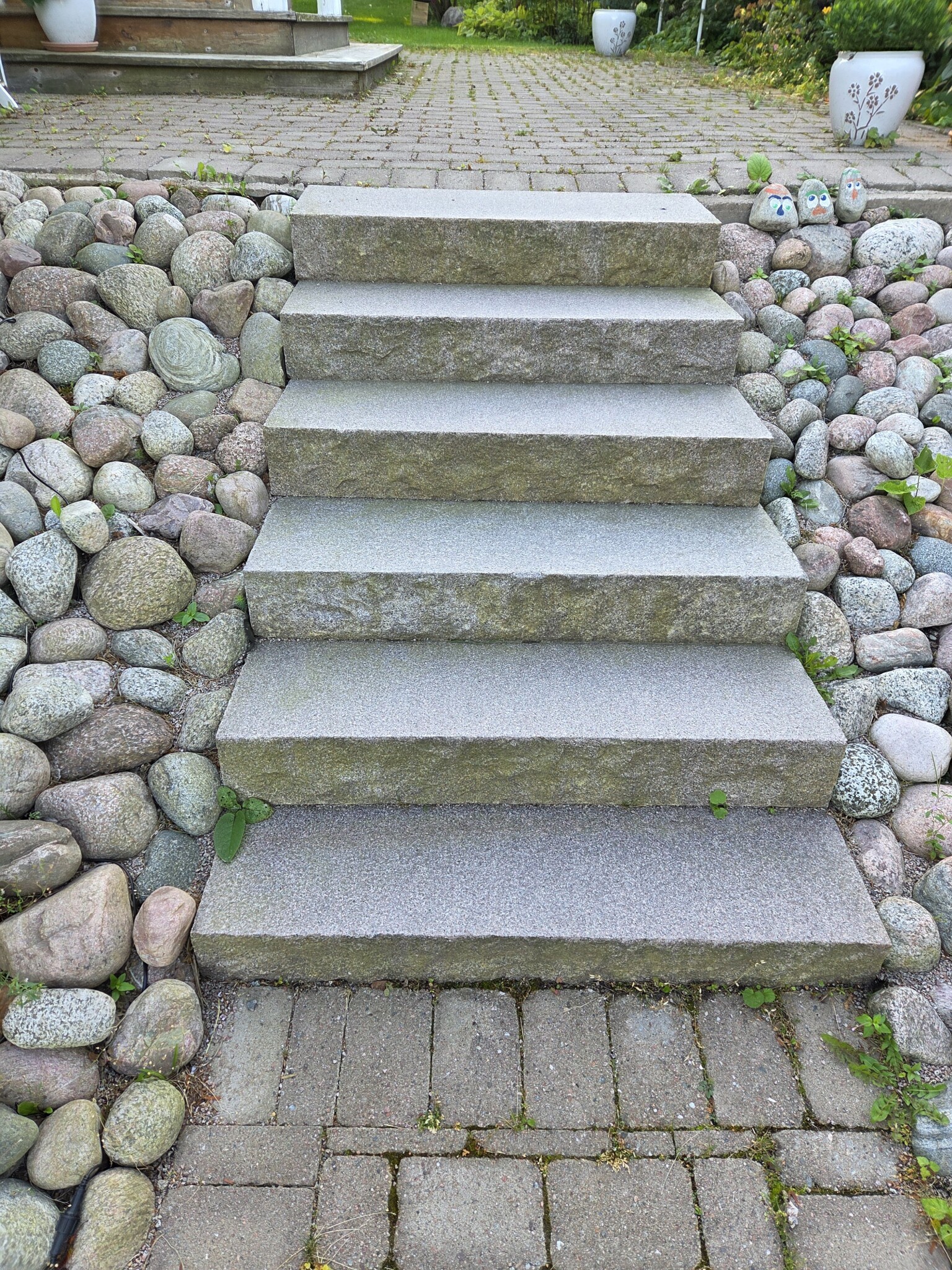

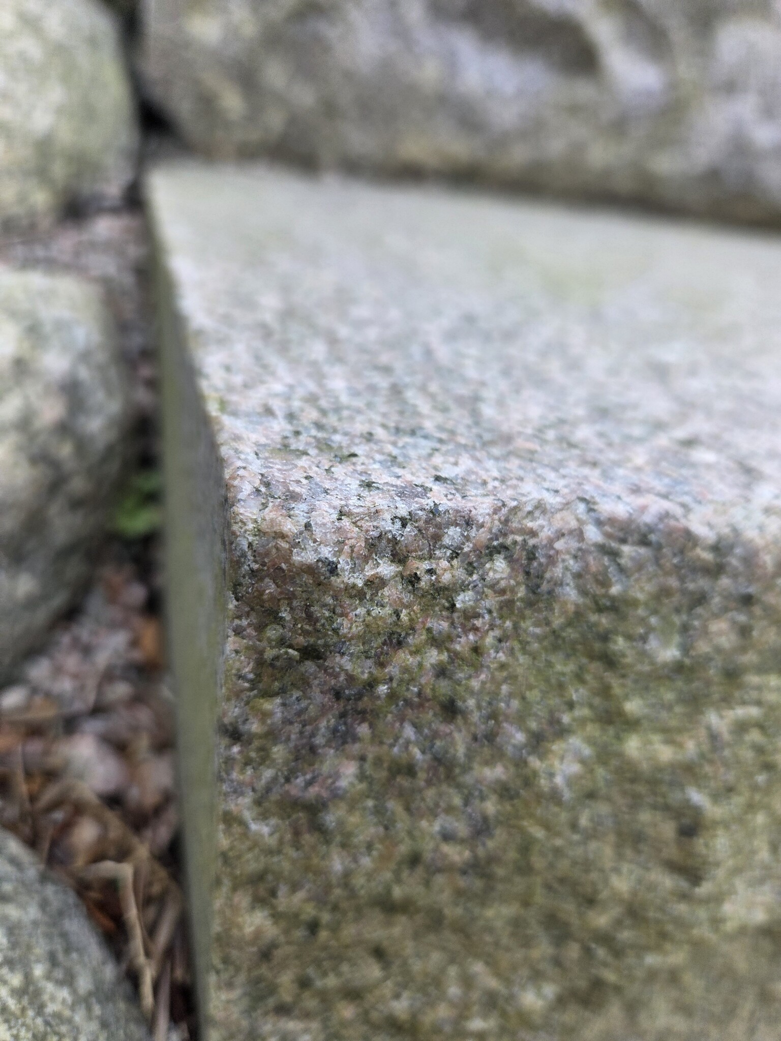

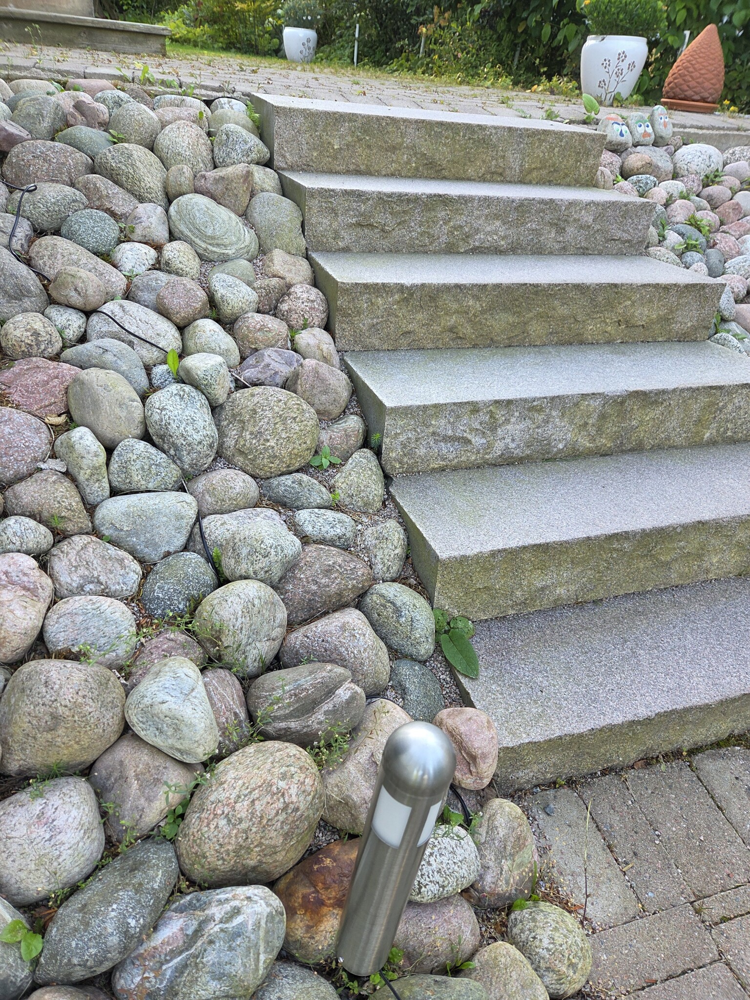

Hej, Vi ska montera ett metallräcke i en trappa av granitblock. Undrar då hur man monterar räcket för bästa resultat, minst risk för sprickor i graniten, osv. Företaget som tillverkar räcket rekommenderar hammarborr och SDS borrar för själva borrningen. Utöver det har jag läst om att använda en kemisk förankring/injekteringsbult. Undrar om det är rätt väg att gå och tips på prisvärda SDS borrar.
Kemiska förankringar (injekteringsbultar):
Detta är det vanligaste och säkraste alternativet för granit och betong. Borra hål i graniten/betongen, injicera en kemisk förankringsmassa (t.ex. epoxy eller polyesterbaserad) och skruva sedan fast fästet. Detta ger en mycket stark och hållbar förbindelse.

Var inte rädd för att borra i granit med en borrhammare och lämplig borr. Det är enkelt och spricker inte. De borrar som t ex Jula säljer fungerar bra, och även deras röda borrhammare fungerar bra.
Känns lite som magi första gången man borrar i sten, det som har varit så omöjligt är så enkelt med rätt verktyg.
Ankarmassa låter som rätt väg att gå när du väl har hålet.

Tack för svar. Har hört att borrarna kan bli väldigt och behöva kylas av långsamt. Ska man då ha många borrar, typ 5-10 st för att kunna varva dem? Finns det risk att man slinter i början när man först börjar borra i graniten och någon vettig teknik för att minimera den risken?
