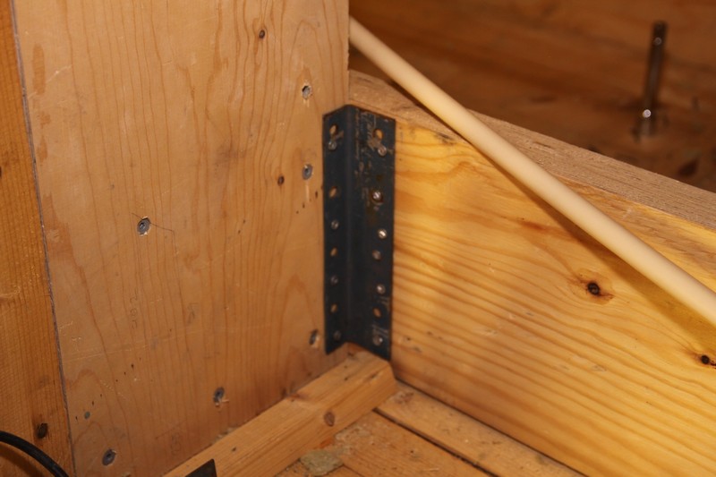

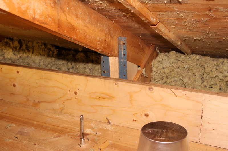

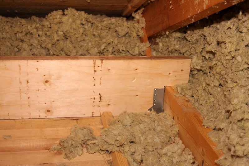

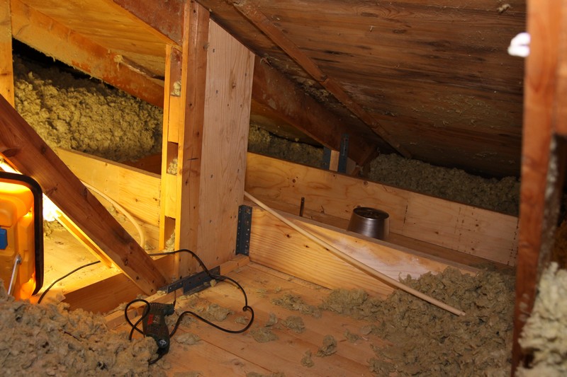

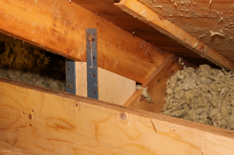

Ok, så här gjorde jag. Som vanligt är det så att den som provar dessa byggtips får skylla sig själv om det går tokigt. Det som fungerar här kanske inte är en bra lösning på ett annat ställe.
Så här ser det ut när avväxlingen är klar men innan skorstenen är på plats. Skorstensröret prickade regeln EXAKT i mitten och kommer således upp mellan de två tvärsgående reglarna.
När jag skriver nu inser jag att läget här är lite annorlunda än hos TS - jag ha lämnat överarmen intakt och gör en relativt lång sidodragning av röret upp mot nock.
Jag skulle rekommendera trådskaparen att göra likadant, dvs sidoförskjuta istället för att kapa överarmen. För att sidoförskjuta motsvarande en regel räcker det med två 45-graders helisolerade rörkrökar, dessa förskjuter 15cm i sidled och du kan lämna överarmen intakt. Underarmen måste dock kapas och på de följande bilderna kan man ser hur jag gjorde:
Jag ville ha något lite stabilare än vanligt regelvirke och köpte för detta ändamål kerto-balkar på blocket till ett bra pris. Här är det 120cm mellan varje takstol - hade jag bara 60cm mellan varje skulle jag nog använda vanligt regelvirke - välj ut sådant utan stora kvistar (fattigmans konstruktionsvirke). Ett annat alternativ är ju lite limträ från blocket, kostar väldigt lite men man kan ju behöva vänta lite innan man hittar det man vill ha.
Den stående stöttan precis hitom kertobalken förstärktes dels med en regel (kerto) som ställdes på underarm, och sågad med takvinkeln för perfekt stöd mot överarmen. Därefter är det 19-20mm byggplywood som är slaget på båda sidorna om denna stående balk. Min tanke var att detta också förstyvar konstruktionen i horisontalled, dvs tar upp lite drag/skjutkrafter - detta är förstås begränsat men bättre än ingenting. Man skulle kunna komplettera med snedsträvor, jag tyckte inte det behövdes.
Den tvärgående balken fixerades med vinkelkärn i den lodräta stödpelaren.
Kertobalkarna är infästa i takstolarna på respektive sidor om den kapade takstolen både mha balksko och ett urtag enligt bild.
Stödpelare som beskrivet tidigare monterades också utanför de tvärgående balkarna. Detta är väldigt långt ut mot takfoten (=> ett helvetes bök att montera balkar och skorsten) så den stående balken är kort och fixeras endast med vinkeljärn.
