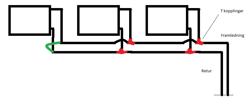

Jag försöker in min hjärna lösa detta. Den vill inte inse det jag tror är fakta...
Hur ska dessa kopplas dvs hur avslutar man på sista? hjärnan säger att jag måste sätta ett U längst bak medans viljan säger att jag kopplar direkt bara!
Ska det sättas T-kopplingar på sista elementet också och ett "U" (enligt den gröna fina illustrationen) eller behövs denna ej dvs enligt den svarta ritningen? / sitter termostater på varje element.

Praxis som rörmokare är att man bara ansluter alla element.
Ska man göra det helt korrekt och inte har en cirkpump som klarar att gå mot stängda ventiler så sätt en typ, golvvärme-bypass mellan tillopp och retur någonstans, eller ha ett element utan termostat och alltid lite öppet.
Annars så kan man få rejäla skrikljud i ventilerna, och överhettad cirkpump om det skulle inträffa att alla termostater stänger samtidigt.
