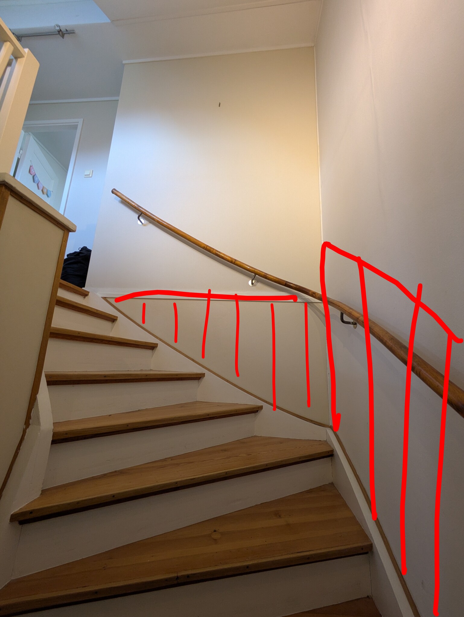

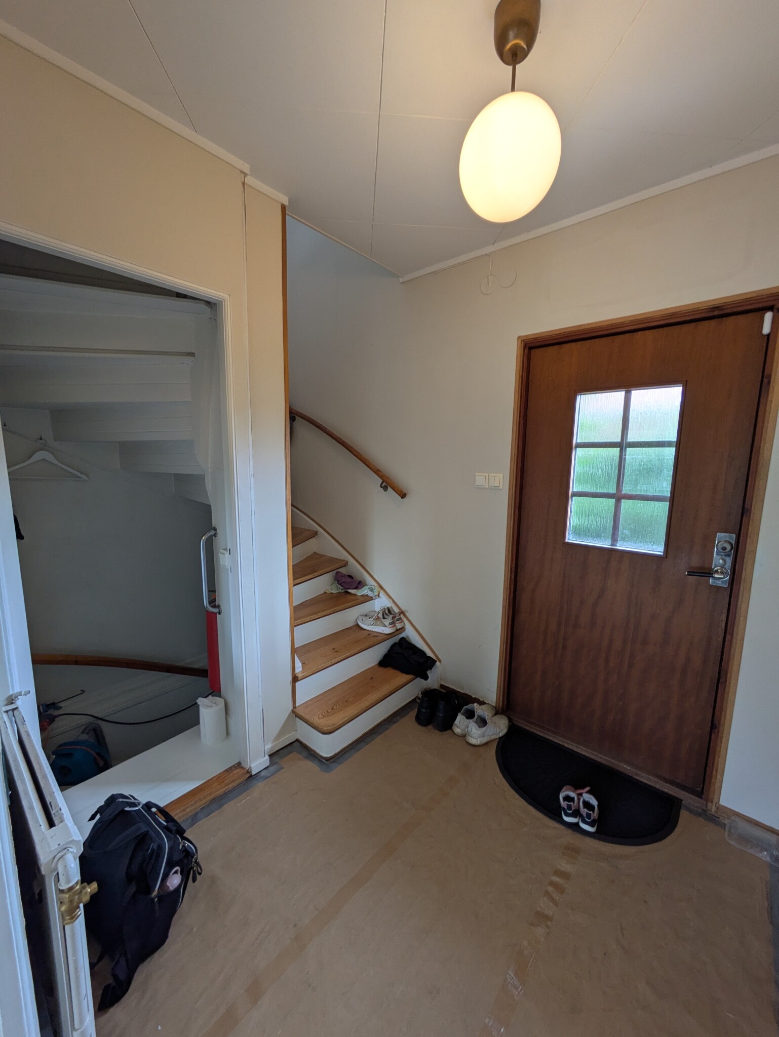

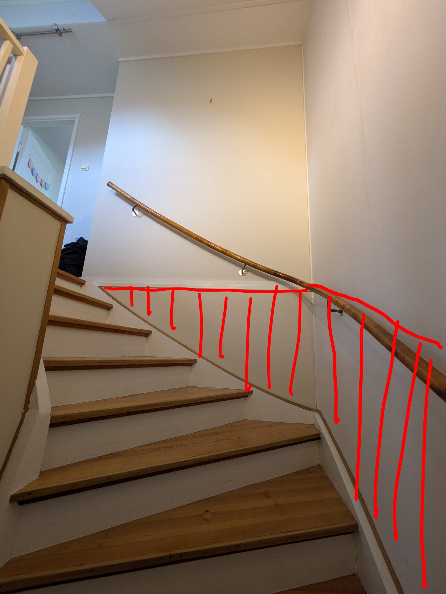

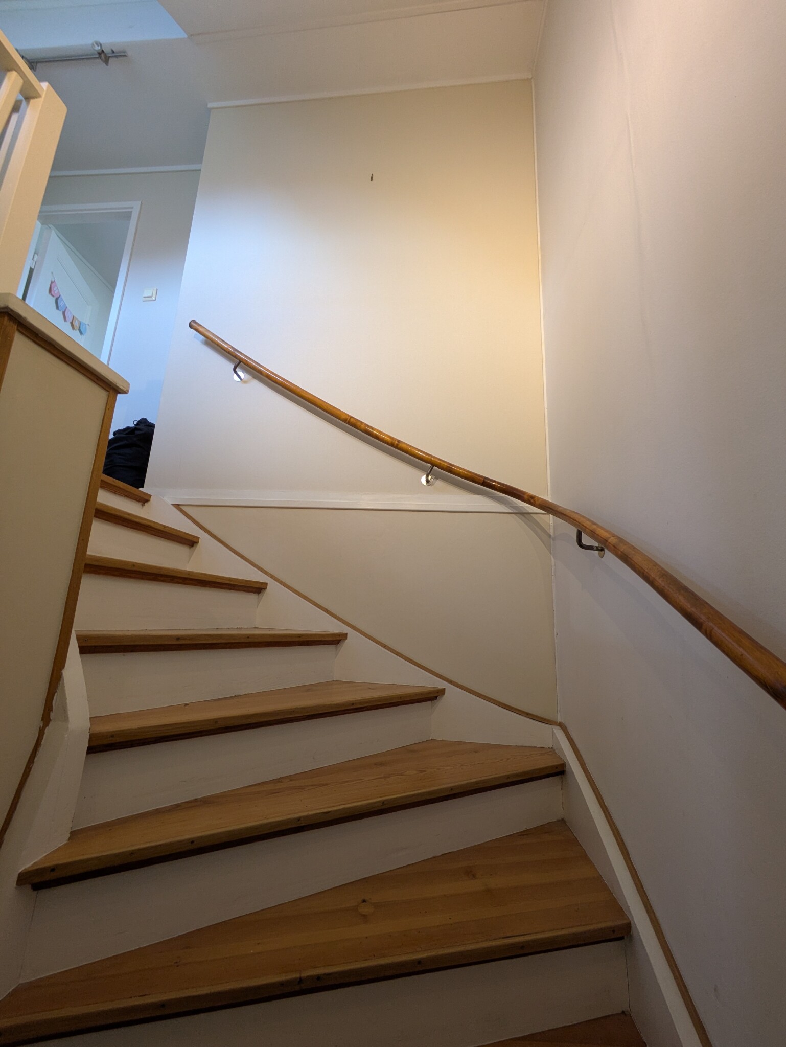

Vi håller på att planera renovering av vår hall + trappa och tänkte sätta bröstpanel där med tapet över.

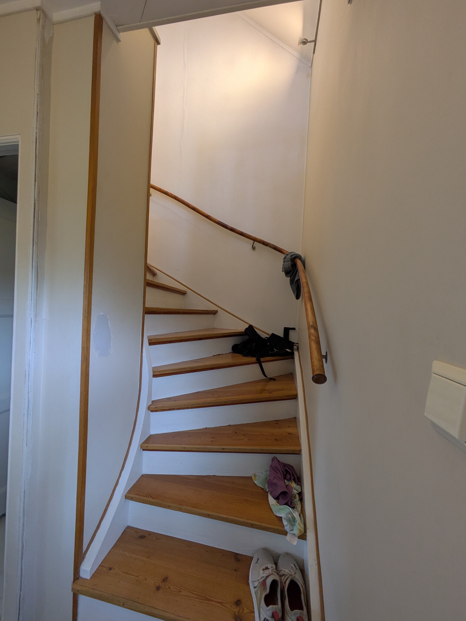

Har tänkt oss att sätta upp bröstpanel men osäkra på hur långt den ska sträcka sig. Den ska fortsätta upp i trappan, men var ska den sluta?!

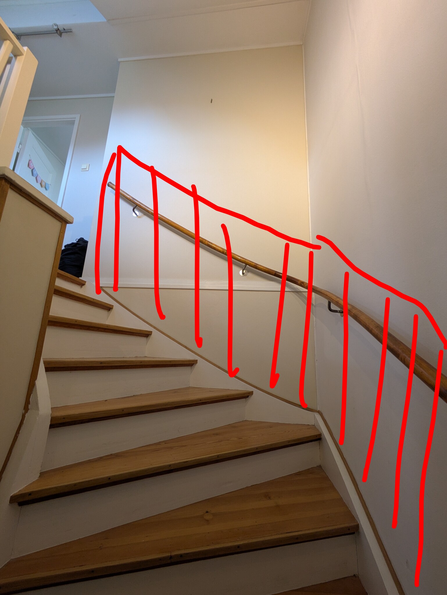

Och när en bröstpanel följer trappan upp, ska den ha helt raka linjer eller ska den vara böjd på samma sätt som ledstången? Vad tycker ni? Bröstpanelen ska gå strax över ledstången.
Bifogar tre bilder med alternativ på hur vi tänker att panelen kan gå.
Tacksam för input!

Vi har en bröstpanel i huset som charmigt följer svängarna i räcket vilket jag i början tyckte var lite konstigt men matchar huset övriga lite gammaldagsa känsla.
Jag tycker det är snyggast om panelen följer trappan men med ett rakt avslut. Hur högt man gör det är en smaksak och den höjden ska ju funka i hallen också. Sen kan jag tycka det är snyggt när man fortsätter i trapphallen uppe också.

Vi kommer att göra enligt första förslaget :)
Men nej, det är inte klart än. Kommer en snickare i April, kan lägga upp bilder efteråt 😅
