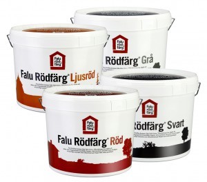

Falu Rödfärg finns i grå. Jag skulle nog satsat på den om nyansen känns OK. Kanske mörkare än du vill ha dock.jokomoko skrev:
