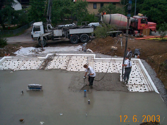

Här kommer två exempel (inte mitt bygge):
- Avjämning
- 8-16 och 4-8, kvalificerad gissning

Tack ska ni ha.. det börjar klarna nu. Det är alltså viktigast att kantbalkarna är riktigt i våg. Där cellplasten ligger direkt mot makadam kan det skilja 1-2 centimeter i höjd (i värsta fall).
Jag såg på bilderna ovan att någon lagt avloppsrör och vattenslangar redan innan makadamlagret. Pratade med min röris idag och han skulle komma ut och peka ut var vatten/el/kulvert osv skulle gå in i huset. Avloppsstam drar markentreprenören in i makadamlagret
