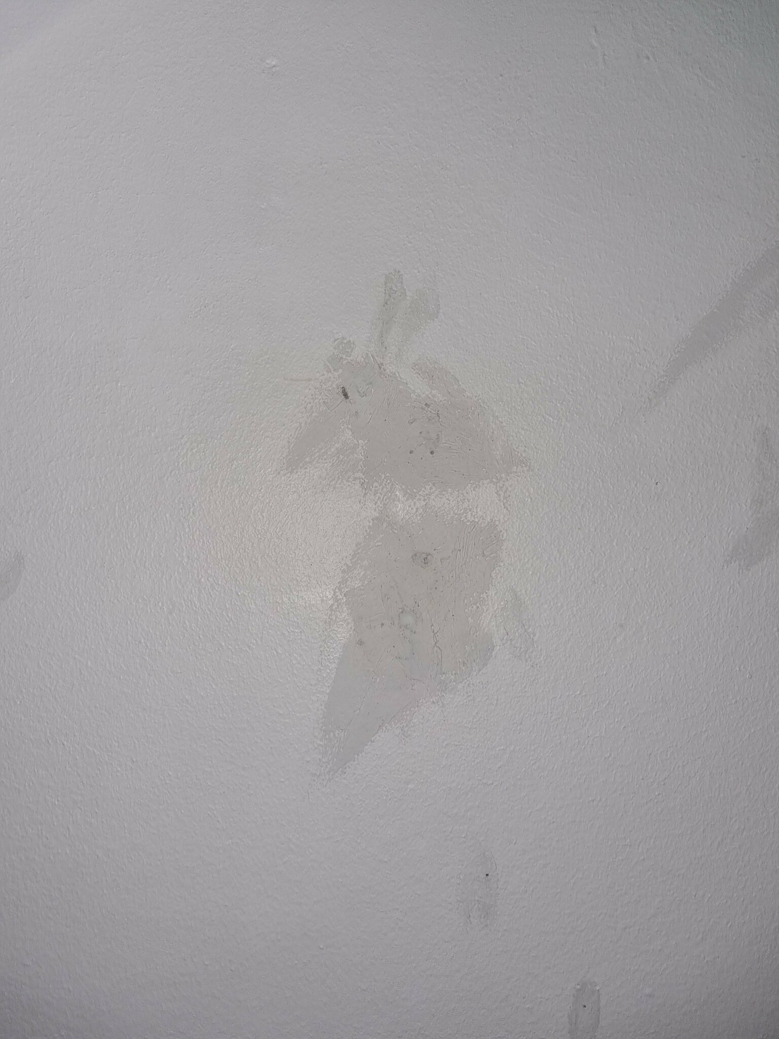

Ska ta mig an att måla om kök och vardagsrum i min nya bostad. Efter närmare inspektion av väggarna så såg jag att man tidigare har täckt väldigt små spikar vilket ser väldigt fult ut. Tror inte man använt spackel utan jag tror nästan det är latexfog. Detta är första gången jag målar så jag är lite osäker på hur jag åtgärdar detta. Någon som har tips?
  • Närbild av vägg med ljus färg, tydliga märken efter små spikar, möjligtvis täckta med latexfog eller annat material.
  1. slipa
  2. spackla
  3. slipa
  4. Ser det bra ut måla annars gör om från 2
